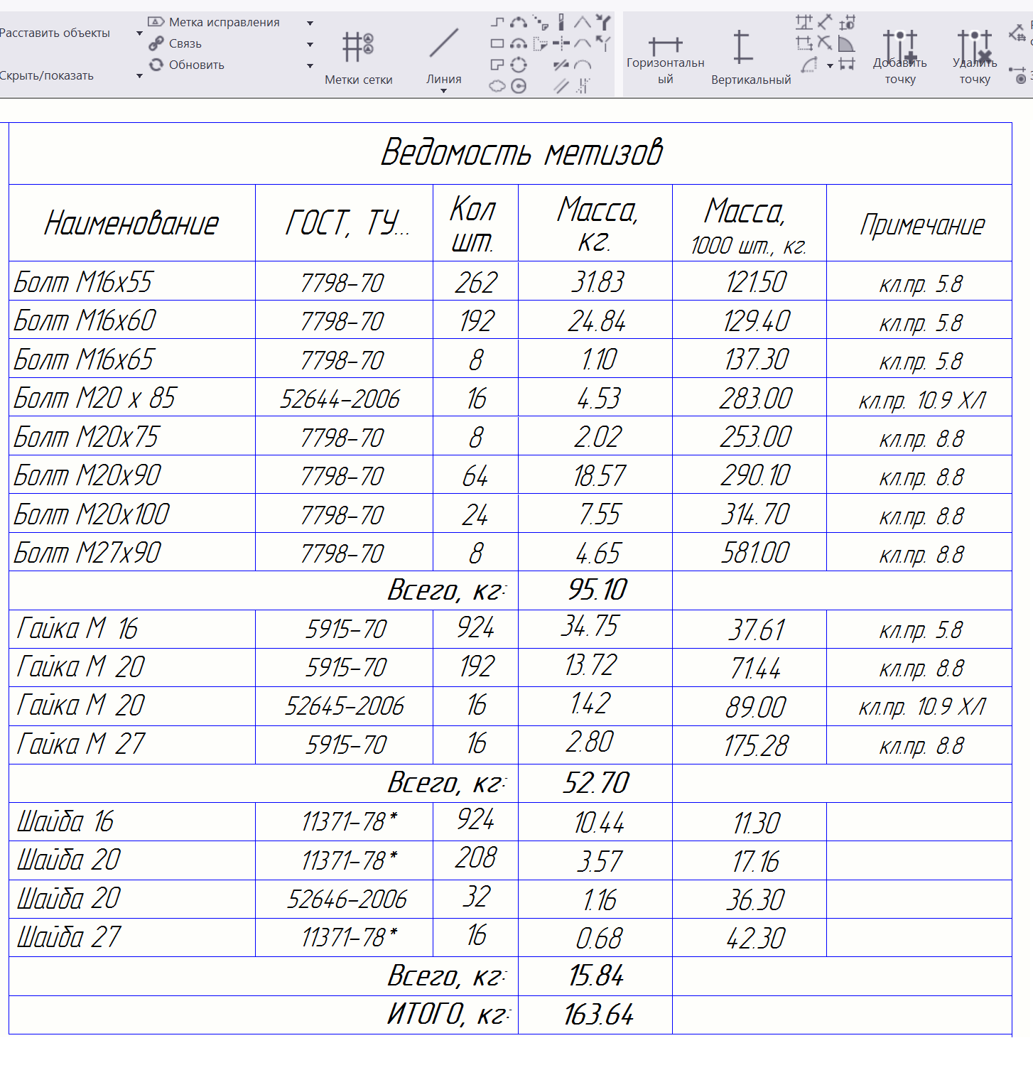

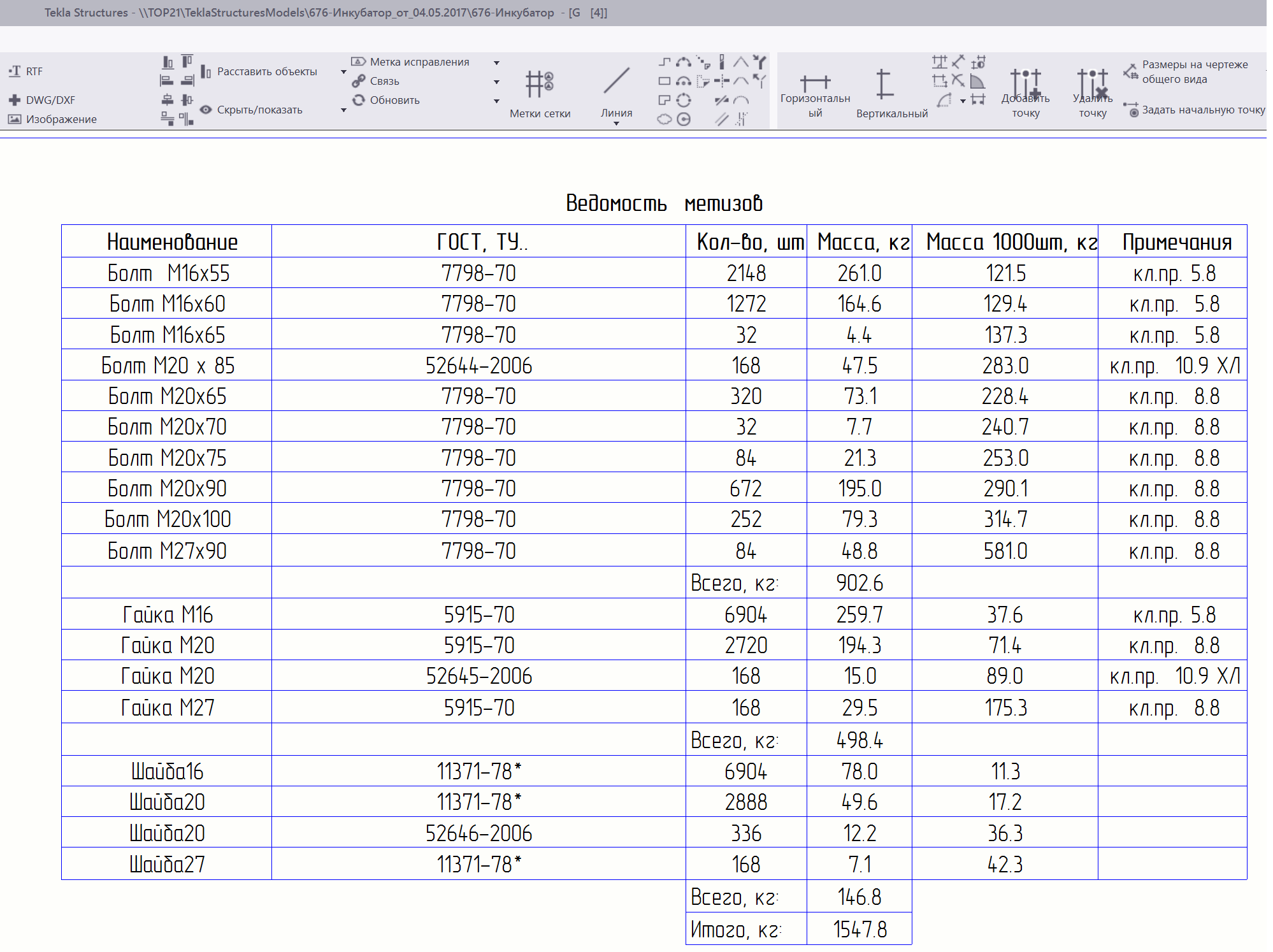

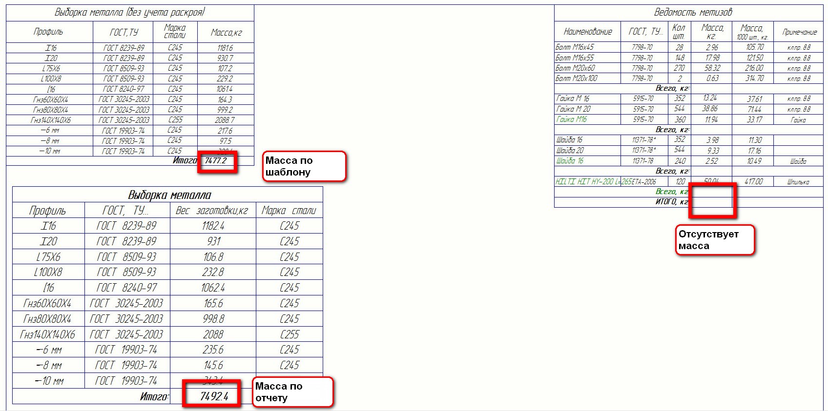

В ходе работы в 2016i sr3 выявил несоответствия. Чему верить?
Re: Несоответствие шаблонов отчетам
Ну по первым двум все из названия видно в одном не учитывается процент она наплавку.(Наплавка считается не ко всем сборкам а только в которых более 1 детали. Так прогоны и прочее туда не попадут наплавкой) По метизам надо проверить.

1) Вставляй ведомость метизов через эксель так лучше. Чертеж не будет тупить.
2) Проверил вторую ведомость которая на листе. У меня все норм. Проверил в 2х проектах.
Скорее всего что то у тебя с отчетами. Либо обнови среду либо проверь наличие теплейтов внутри проекта.
