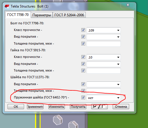

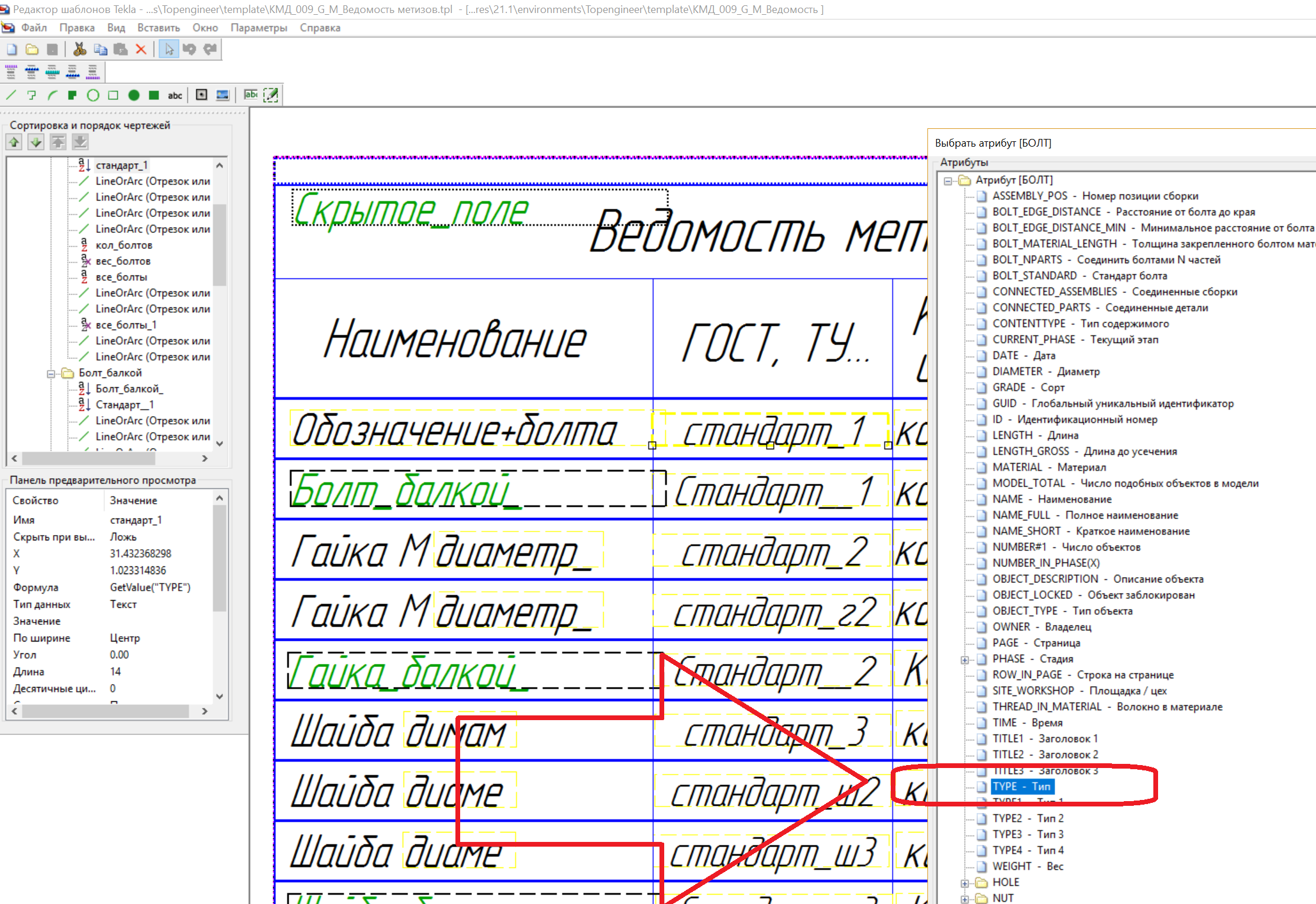

Добрый день! Как обратиться к этому атрибуту?
Re: Шаблон по болтам
Сообщение Таран Д. А. » 20 мар 2017, 18:45
Roman_NZM писал(а):
20 мар 2017, 15:24

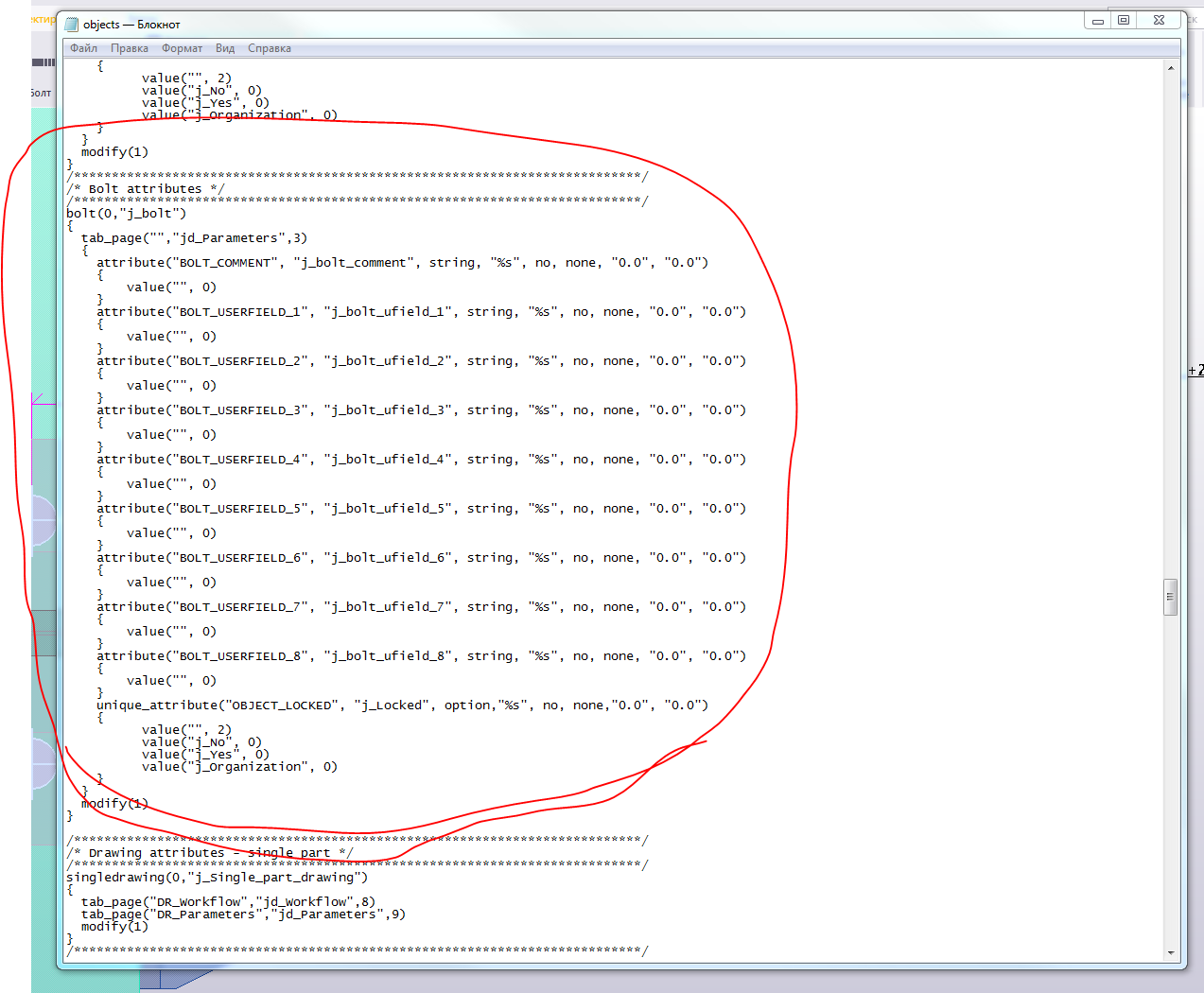

Открой файл OBJECT.INP найди болты и там будут все эти переменные

В objects.inp нашел атрибуты из вкладки параметры. Где лежат атрибуты из вкладок "ГОСТ 7798-70" и "ГОСТ Р 52644-2006"?
Roman_NZM
Сообщения: 8
Регистрация: 26 авг 2016, 09:30
Сообщение Roman_NZM » 21 мар 2017, 09:41
Нашел. Не в том objects.inp искал.
C:\TeklaStructures\2016i\Environments\Topengineer\inp - здесь
Сообщение Таран Д. А. » 21 мар 2017, 12:47
GetValue("TYPE") разумеется если ты находишься в цикле болтов. Эта стандартная переменная теклы а не пользовательская поэтому в файле ее нет.

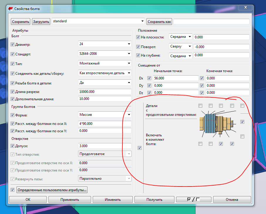

А какая переменная отвечает за комплект болта? В редакторе компонентов есть структура болта в виде пятизначного числа, а в шаблон как вывести его?
Сообщение meart » 27 мар 2017, 13:12
Roman_NZM писал(а):
22 мар 2017, 11:00
TYPE3
