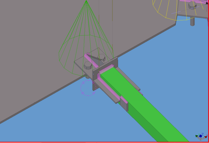

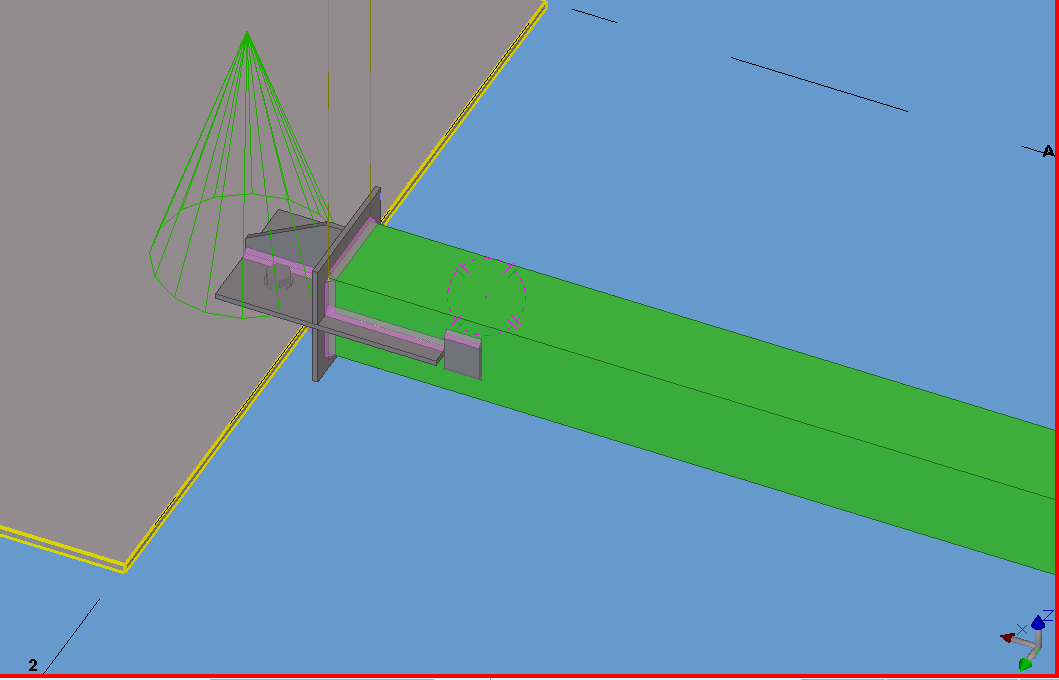

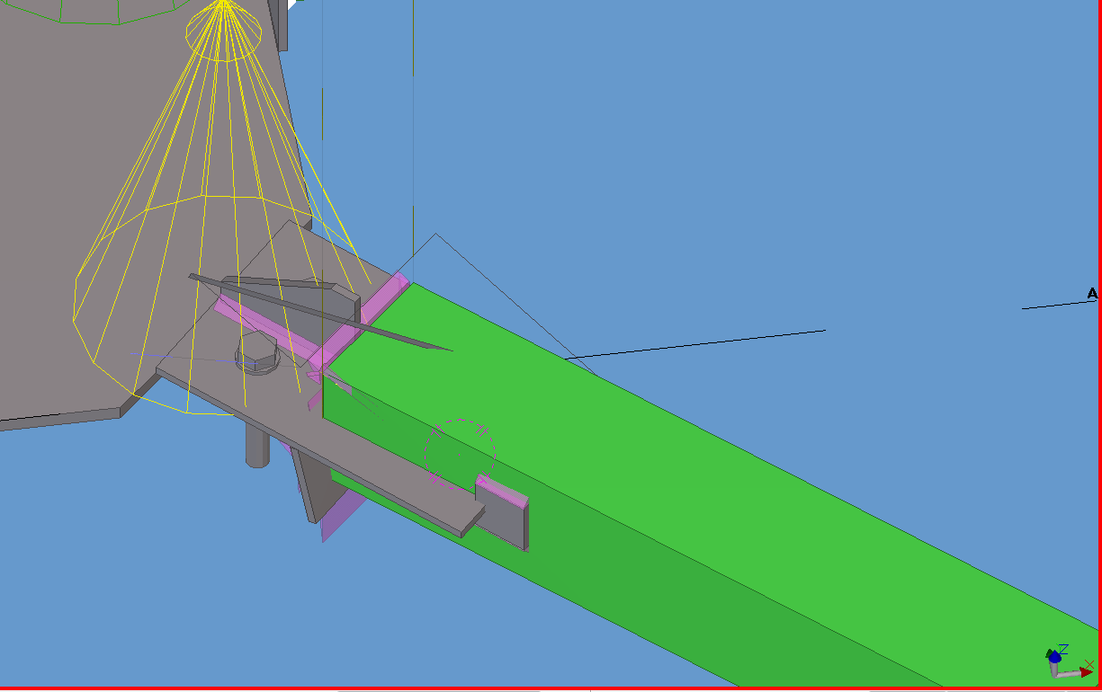

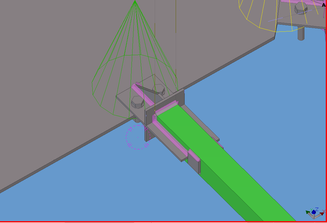

Здравствуйте, пользуюсь компонентами довольно давно, однако только сейчас возникла необходимость использовать фиксированные и опорные расстояния. Проблема заключается в следующем (компонент создан через "Стык") если его ось параллельна оси Х или Y, то все работает прекрасно, однако, если провести его под углом то всё разваливается. Смысл привязок заключается в том, чтобы менять размеры фланца, фасонки и перемещать сварные швы в зависимости ото размера трубы. Я нашел слабенькую возможность бороться с этой проблемой: нужно для каждого элемента назначать рабочую плоскость с осью X вдоль оси этого элемента, тогда компонент располагается нормально, но если начать копировать такой элемент, на копиях будет полный бардак. Я посмотрел на форуме сообщения по этому вопросу, видел сообщения про синусы, но не очень понял. Может кто-нибудь помочь с этой проблемой?
