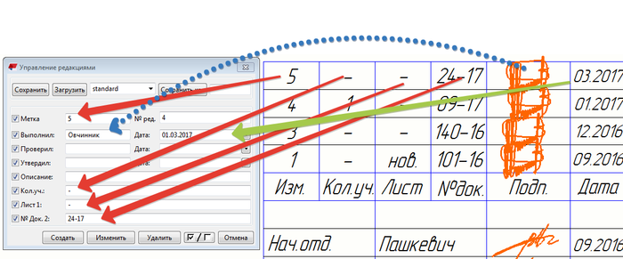

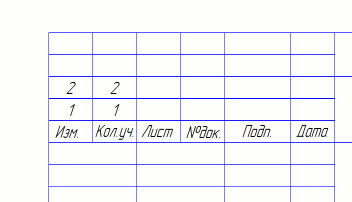

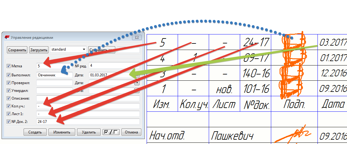

Не могу разобраться с настройкой номеров изменений в основной надписи. Меняю через кнопку "редакция" в списке чертежей, но установить нужное изменение и нужное кол-во участков не удается. Такое ощущение, что что-то напутано. Работает только 1 изм, 1 уч; 2 изм, 2 уч. Сделать 1 изм, 2 уч. не представляется возможным.

Собственно, хотелось бы так, как у swensson-a, или хотя бы чтоб количество участков работали...

Сделайте пожалуйста как на картинке и будет всем счастье. У меня на работе 2 бывших эсперта из гос экспертизы работают, после проверки этими бюрократами 80 уровня всё по ГОСТ на 100%.

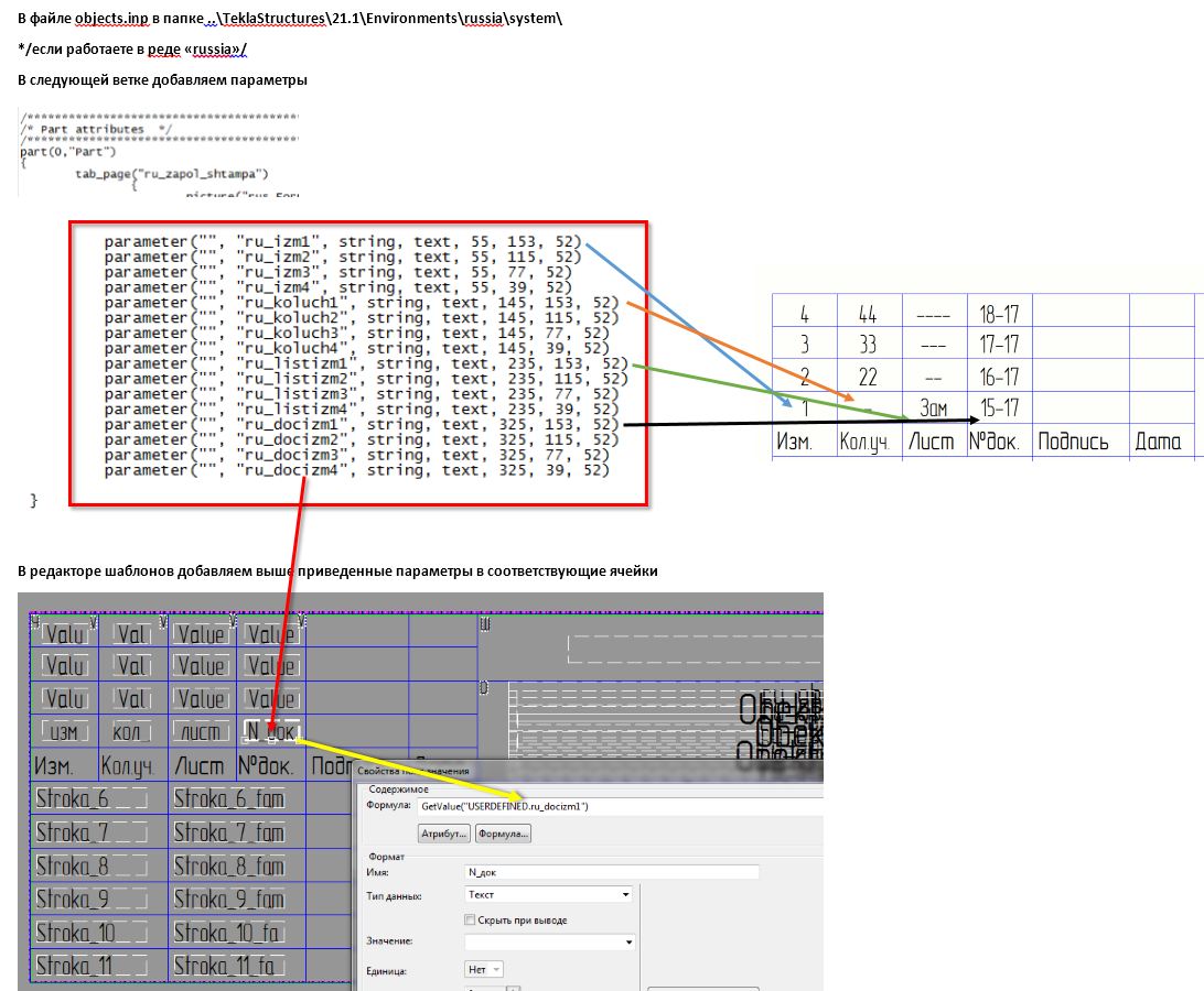

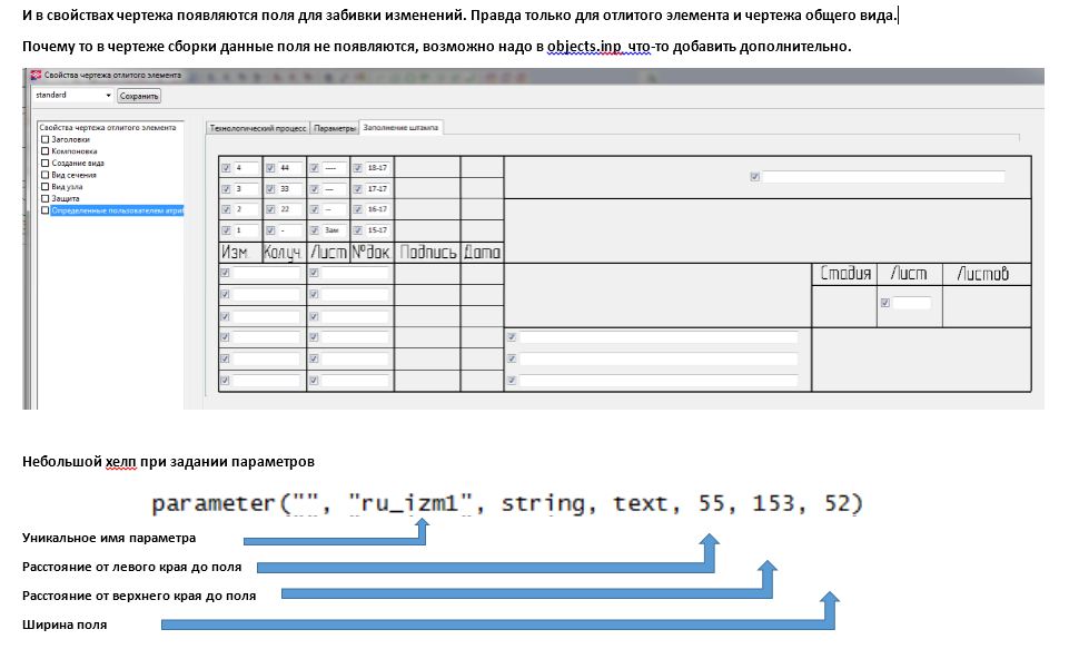

Мой вариант решения этой проблемки))
Основную надпись .tpl и objects.inp можно взять тут https://yadi.sk/d/HjizD7gp3HAmkx

Можно конечно, но там трабл выходит такой, что вывести можно текущую редакцию, а если были изм.2, 3, 4, то тут атрибутов не хватает. Хотя может я не догнал до конца, может и можно. Кстати в приложенном .tpl у меня сверху эти параметры забыты (ток не публикуются), можете поглядеть.
Атрибуты по текловской справке https://teklastructures.support.tekla.c ... attributes
