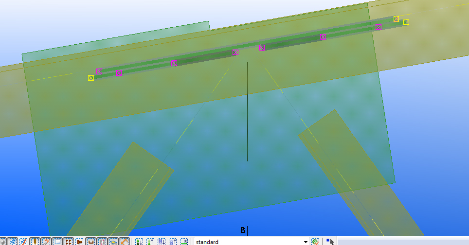

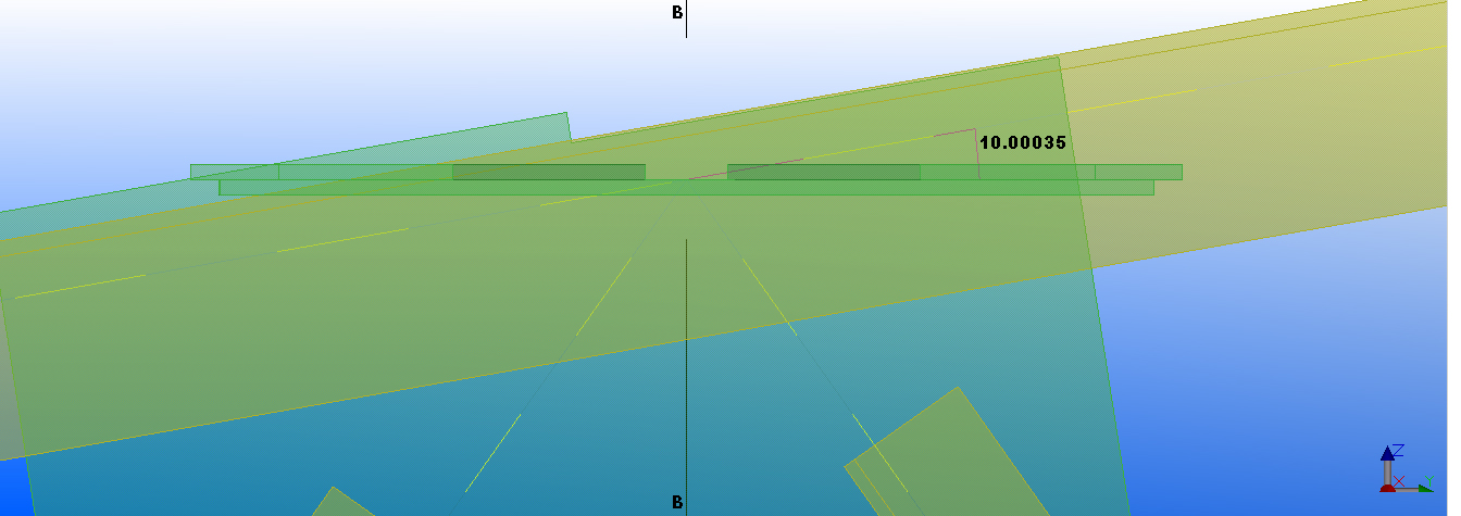

Добрый день! Люди знающие подскажите как сделать поворот детали под определенным углом? Пробовал Специальное перемещение-Поворот, использовал вращение по линии, ни чего не вышло может что то не так делаю? И еще как сделать горизонтальные связи по верхнему поясу ? Использовал компонент "Вертикальная связь S56" не вышло настроить его.

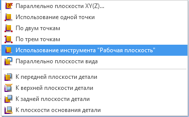

нужно было рабочую плоскость вот этим построить

Благодарю за ответ, все получилось инструментом "Рабочая плоскость". За информацию о плагине отдельное спасибо.
