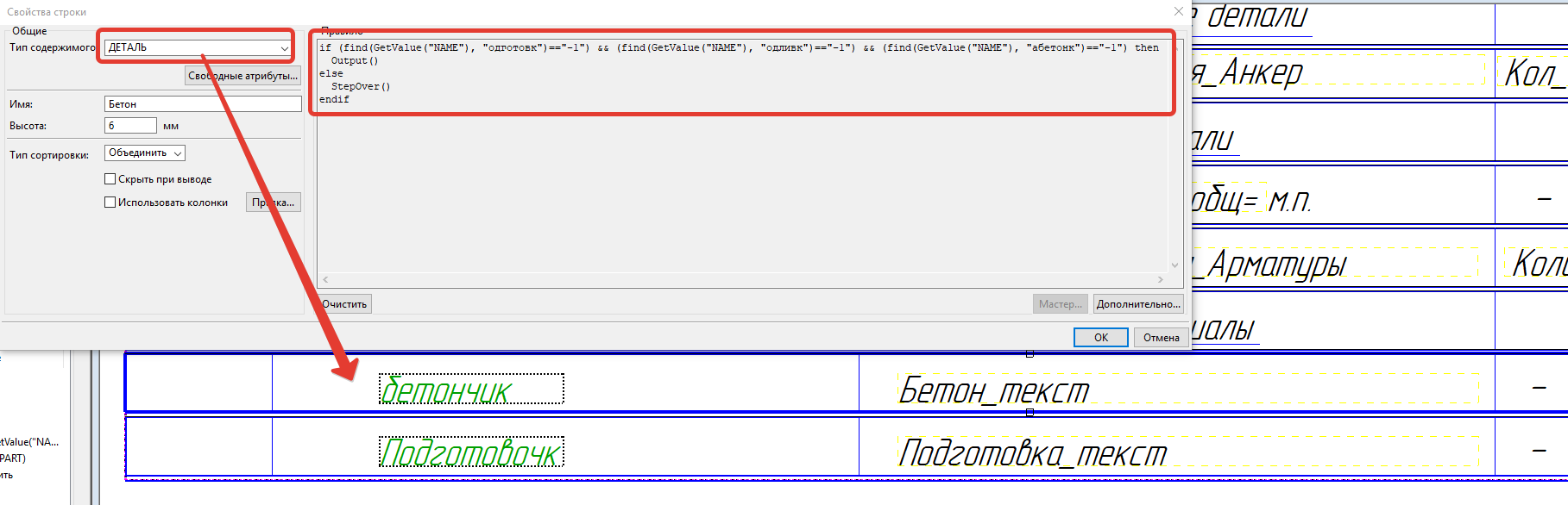

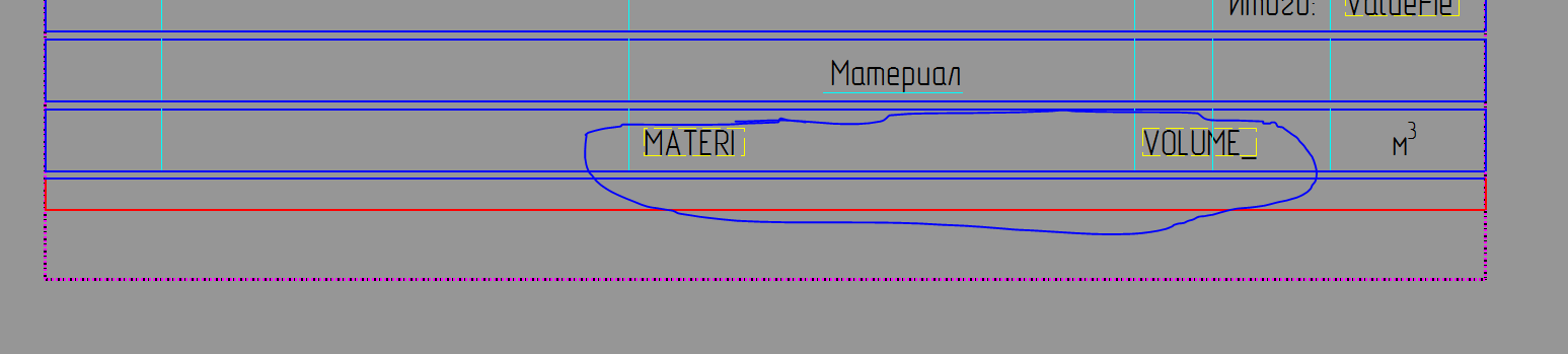

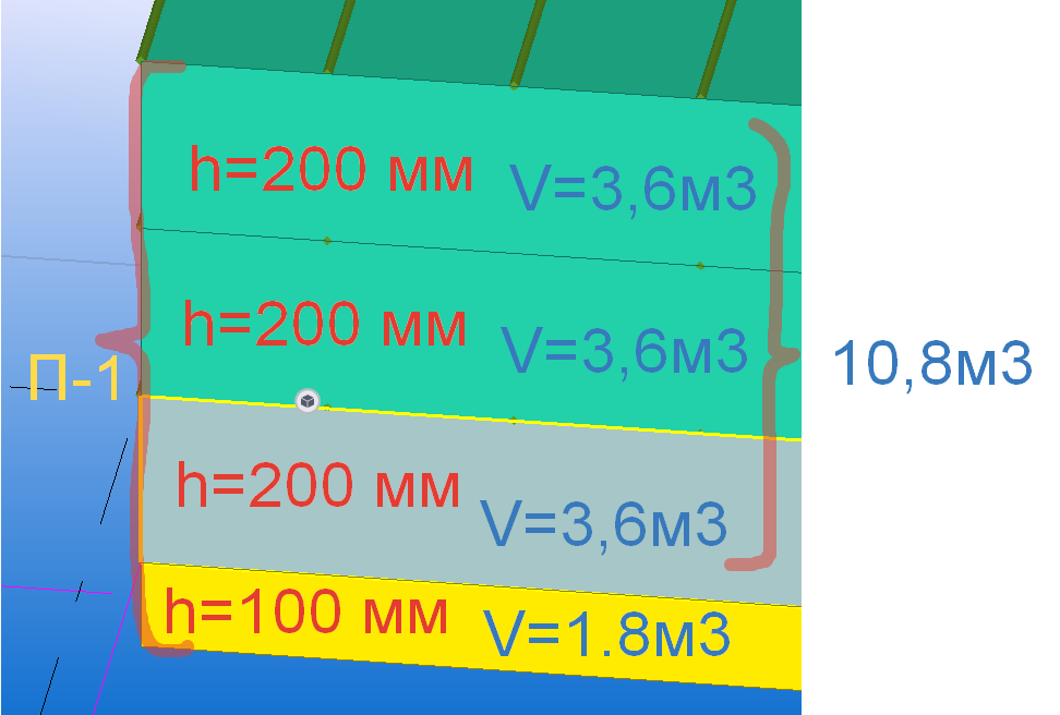

Здравствуйте. Проблема с таблицей "ЖБ+ведомость деталей". дело в том что в строке "Материал" отображается только одна марка бетона и общий объем фундамента. подскажите как его можно поделить на различные материалы, например: Бетонная подготовка, Бетон класса В20 и тд? отредактировал сумирование арматуры и дополнил формулу по отображению госта арматуры для АIII, а вот с этой строкой никак не разберусь(

Проблема в том что в спецификации подбетонка, бетон и бет. подливка считаются одним объемом. их вообще можно разделить по признаку имени материала или они будут суммироваться потому что у них один тип материала?

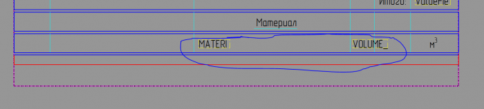

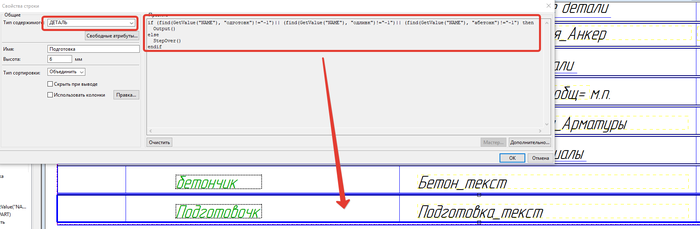

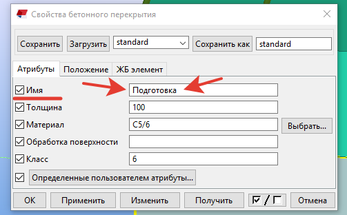

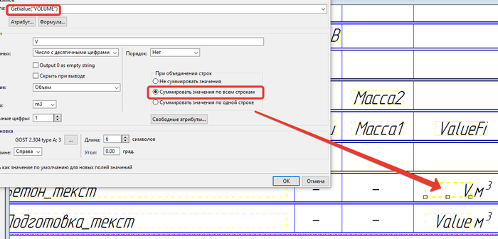

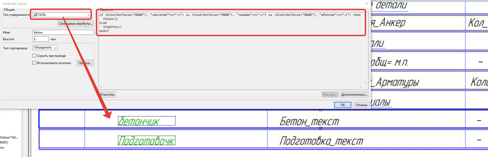

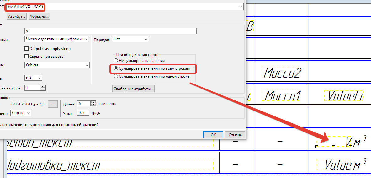

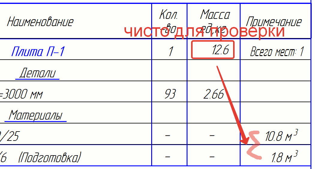

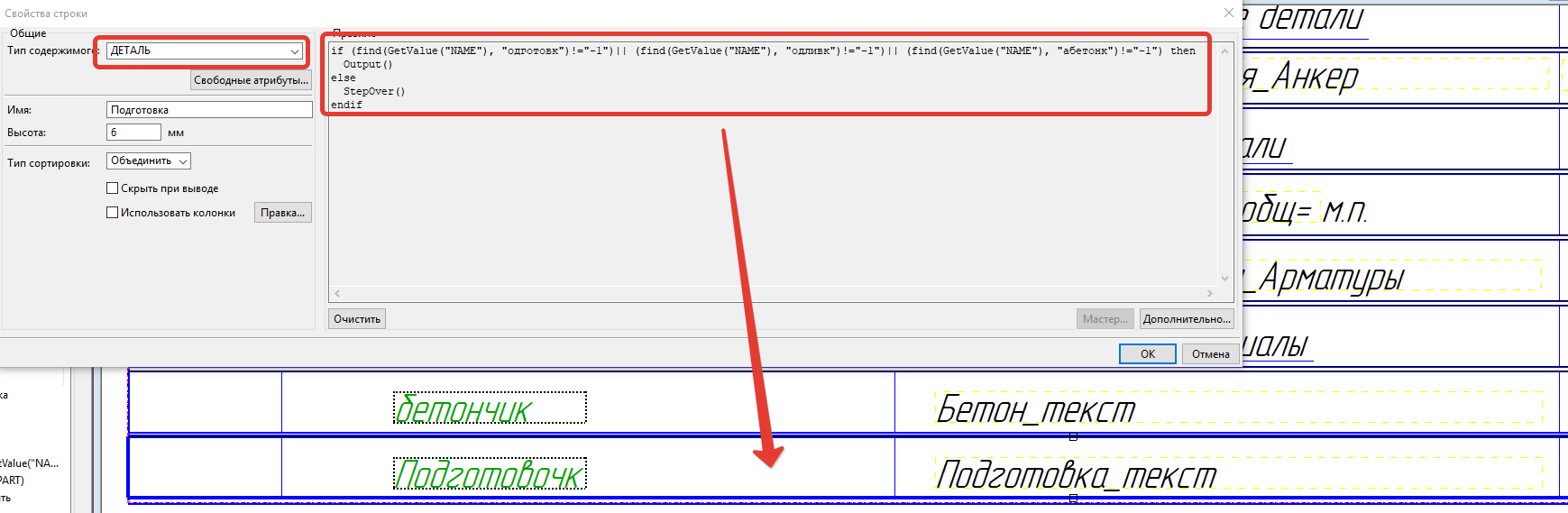

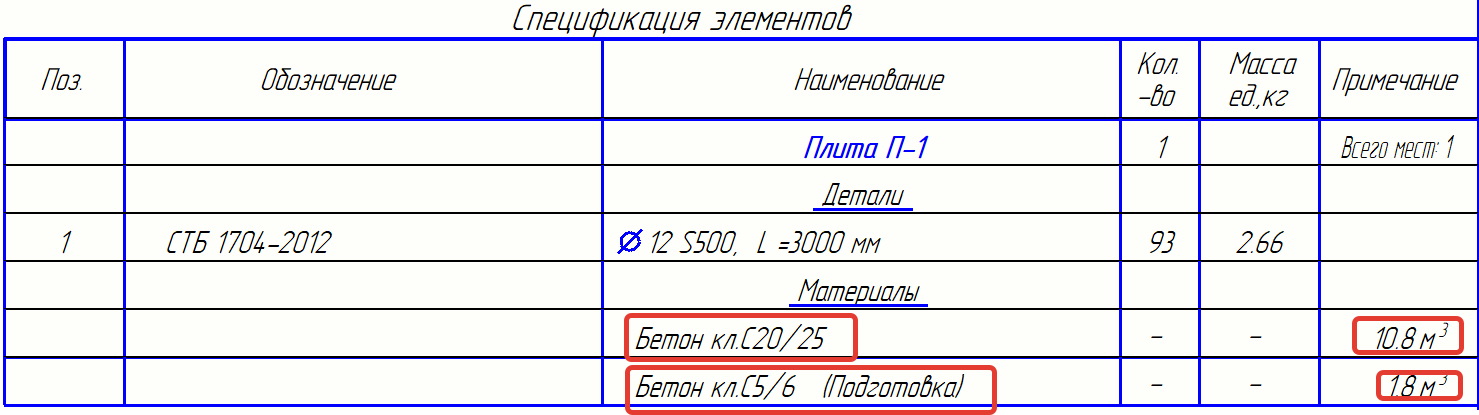

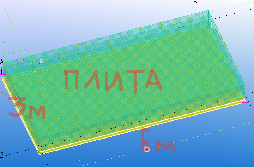

Сегодня тоже занялся этим вопросом с подготовкой, представляю фото отчёт результата (плита абстрактная для опытов) :
