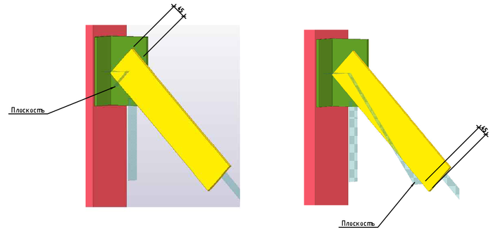

Добрый день! Столкнулся с такой проблемой: привязки в пользовательских компонентах изменяются в зависимости от углов наклона. Кто как с этим борется?
Re: Изменение привязок в зависимости от угла
Привязки не должны меняться. получаешь угол через =fAD("slope","GUID") или =fAD("skew","GUID") в зависимости в какой плоскости наклон. Где GUID - это глобальный идендификатор второстепенной. ОЧЕНЬ ВАЖНО ПЕРЕД КАВЫЧКАМИ ПОСЛЕ ЗАПЯТОЙ НЕ СТАВИТЬ ПРОБЕЛ! это касается везде где используется GUID. Если поставишь пробел то получешь угол конкретной детали с данным GUID, а без пробела Tekla автоматически будет подставлять GUID второстепенной детали. Должно выглядеть както так =fAD("slope","ID50B8559A-0000-010B-3133-353432373038") тип переменной УГОЛ. А потом через синусы и косинусы привязываей к плоскостям компонента ручки основныйх деталей.

Добрый день. У меня такая же проблема. При переходе через угол в 45 градусов привязка перескаквиает на другой край фасонки.
Попробовал описанный выше способ - не помогло. Почему-то не считывает значение угла. Нужно ли модифицировать формулу, если нужно получить угол детали "объекта компонента"?
