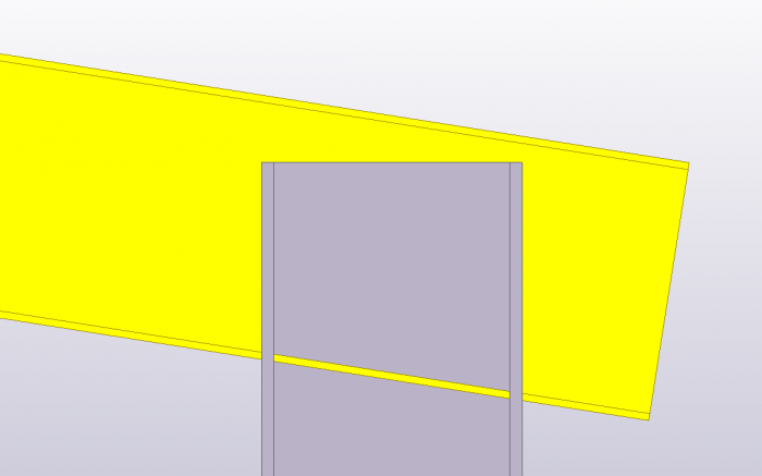

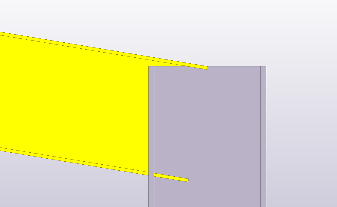

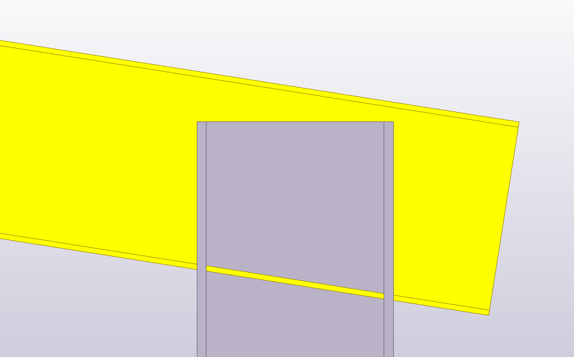

Здравствуйте. Проблема в следующем: не могу разобраться как удлинить наклонную балку. если ее растягивать за ручки то ручки перемещаются только в плоскости ХУ, соответственно изменяется уклон балки, а необходимо ее просто удлинить чтобы можно было обрезать по наружной грани колонны. вариант с созданием плоскости по балке не приносит успеха, ручки все равно перемещаются в абсолютной плоскости ХУ. как удлинять то наклонную балку?
что имеем изначально
что получаем после перетягивания ручки

Сначала инструментом "Рабочая плоскость" по балке. Потом новый вид на рабочей плоскости.

bert30 писал(а):Сначала инструментом "Рабочая плоскость" по балке. Потом новый вид на рабочей плоскости.
сработало. спасибо!
