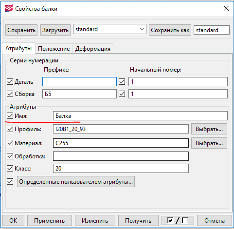

Приветствую форумчан. Столкнулся с такой проблемой. Во время задания свойств деталей модели не проследил, и в свойствах балок ( и колонн) задал неодинаковые слова в поле "Имя".
Свойства

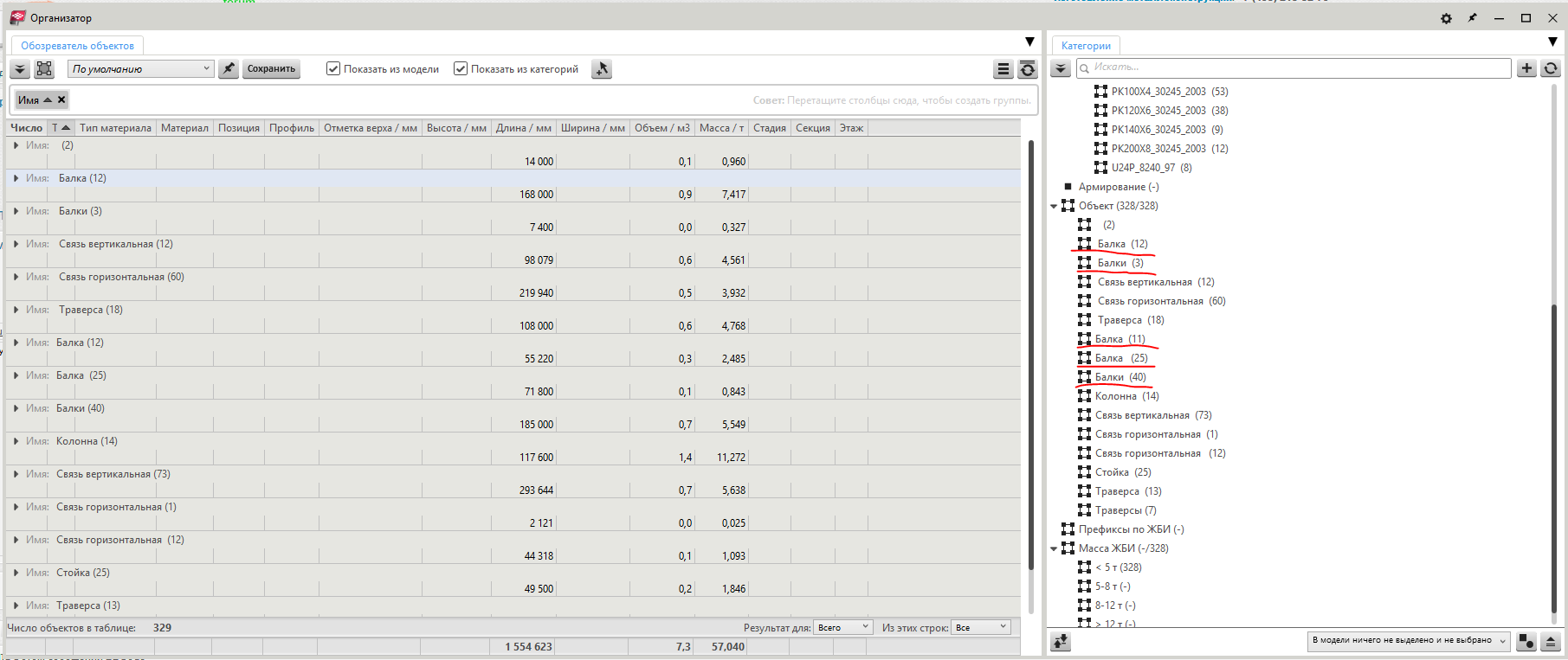

Открыл организатор, увидел разнобой. Возьмем, например, балки, я ошибся задавая имена Балка, Балки, где то получался пробел после имен. Поэтому на скрине в организаторе получился такой разнобой, я все поэтапно выделял, переименовывал детали, чтобы все имели имя Балка.
Организатор
Обновляю информацию в организаторе, а все имена остаются без изменения. То есть открываю свойства какого то элемента, там написано правильно - Балка, а организаторе все равно может быть написано - Балки. то есть после изменения имени, и синхронизации организатора имена не изменяется. Подскажите с чем это может быть связано? специфика работы организатора такая?

Похоже на баг с базой данных. В 2020 версии такая же фигня присутствует.
Переоткрыл tekl-у и проект, выделил нужные детали, изменил имя на любое, изменил имя на то которое нужно, обновил организатор и уаля все собралось согласно фильтра под новым именем.
