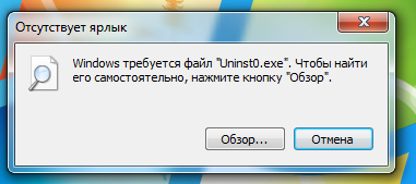

Также нет возможности удалить апдейтер штаной возможностью(см сложение) и даже удалить из автозагрузки, все равно лезет.
