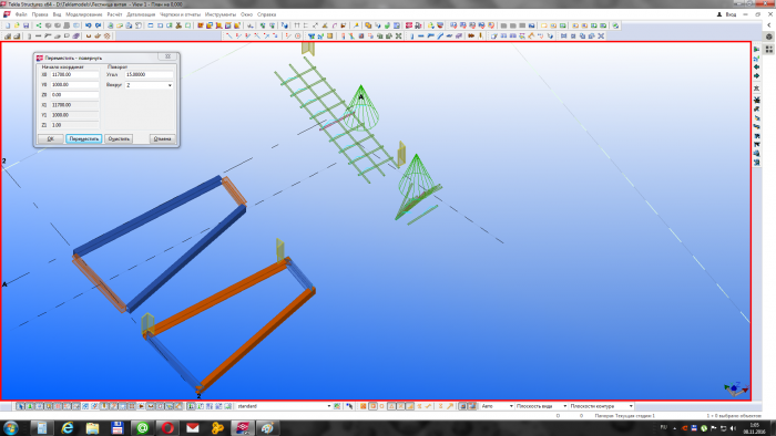

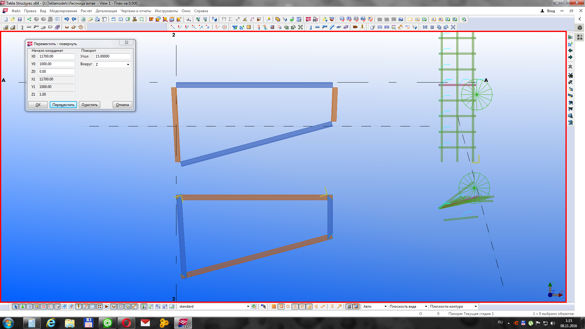

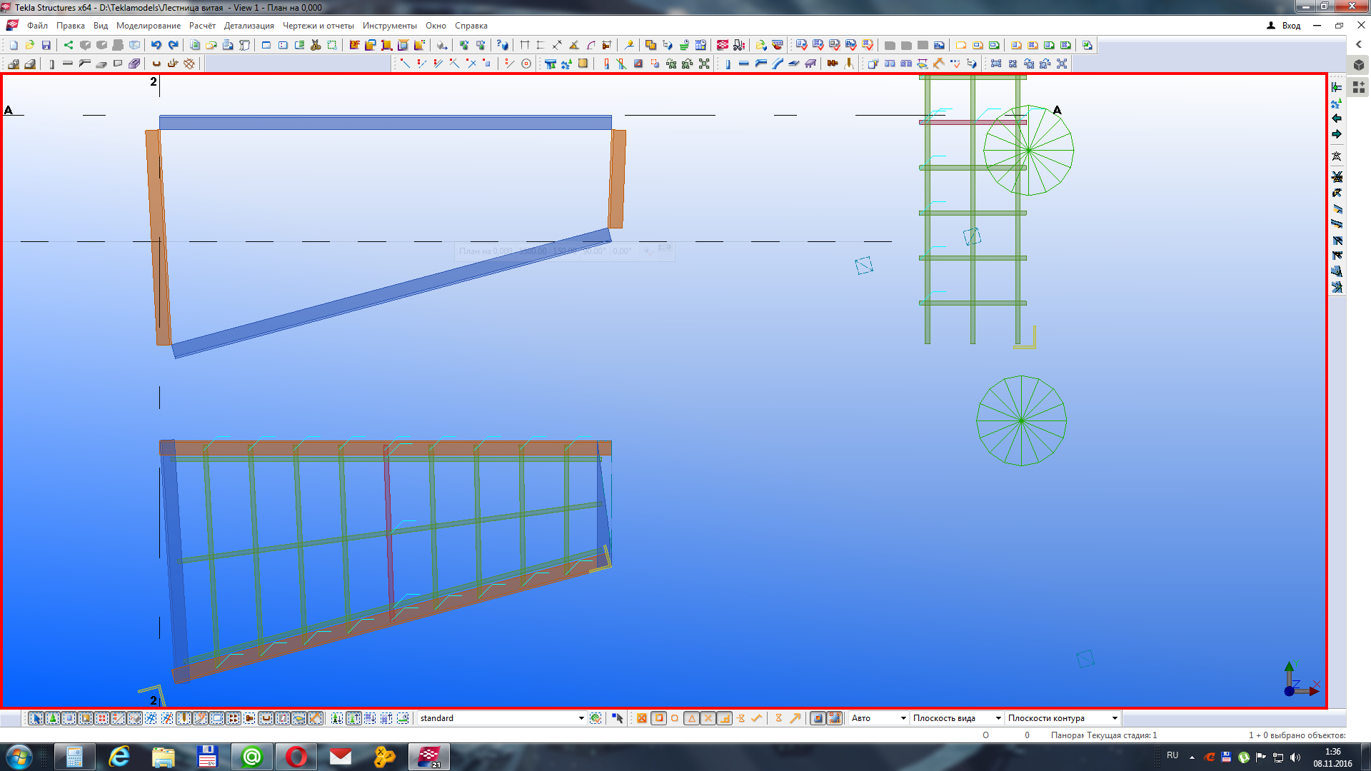

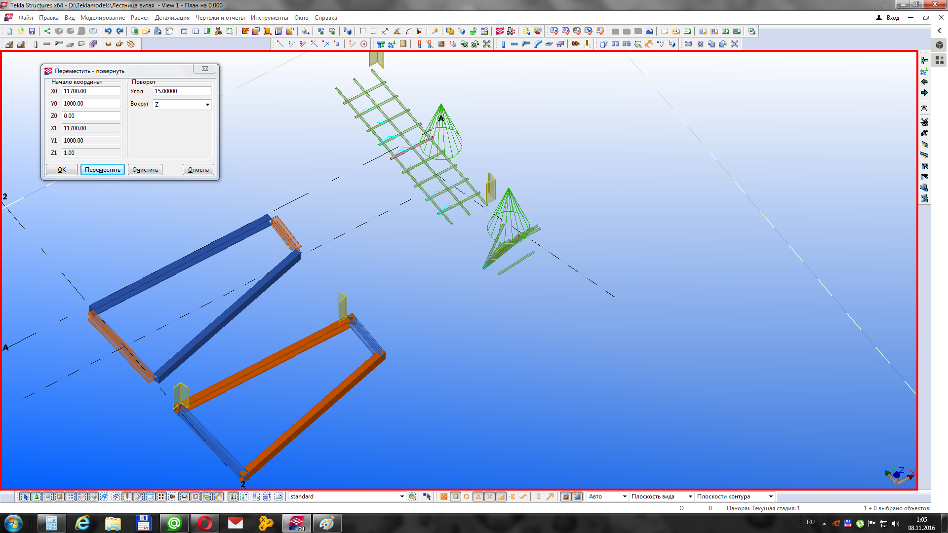

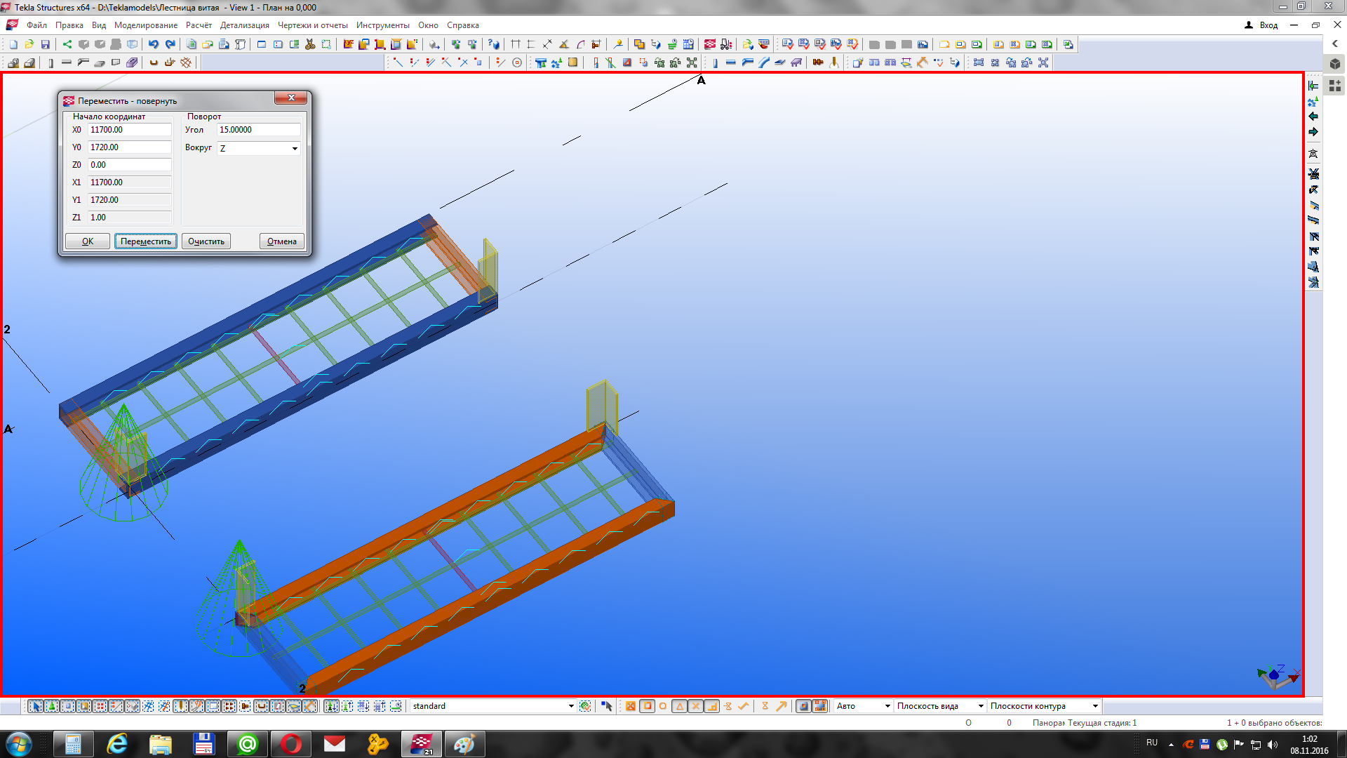

Пытаюсь создать компонент "ступень винтовой лестницы". Лестница состоит из прямоугольных и секторных ступеней. Когда делаю секторную ступень то все детали как-будто выворачиваются на изнанку. Вся начинка и обрезы слетают с нужных позиций. Я пробовал все привязывать, все работает нормально, но обрезы ведут себя не так как нужно. Привязки получаются к противоположным компонентам и обрезка получается не правильная. Как заставить обрезы работать правильно и обрезать то что нужно?
Срез после привязки обрезающего многоугольника
вид сверху
Так после поворота второстепенной детали
так выглядит в нормально состоянии

я ступень сделал бы компонентом "деталь" и потом ее позиционировал

С деталью не вышло. У меня не смещались вслед на одной деталью остальные. Может в этом компоненте нужно делать все как-то иначе чем в компоненте узел. В любом случае я решил сделать два разных узла, один с прямой ступенькой и второй с сегментной и они уже работали как мне нужно. Но у меня так и остался вопрос: почему всё таки узел выворачивается на изнанку при поворачивании одного из элементов и как этого избежать.
