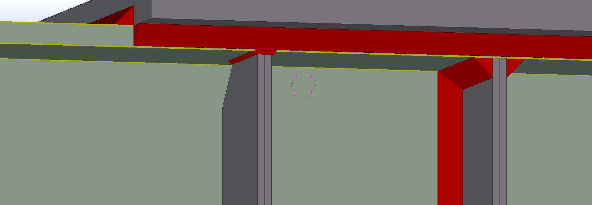

Здравстуйте, подскажите возможно ли создать сварной шов по периметру примыкания второстепенной детали к основной "одним кликом мыши", не задавая ломаную линию

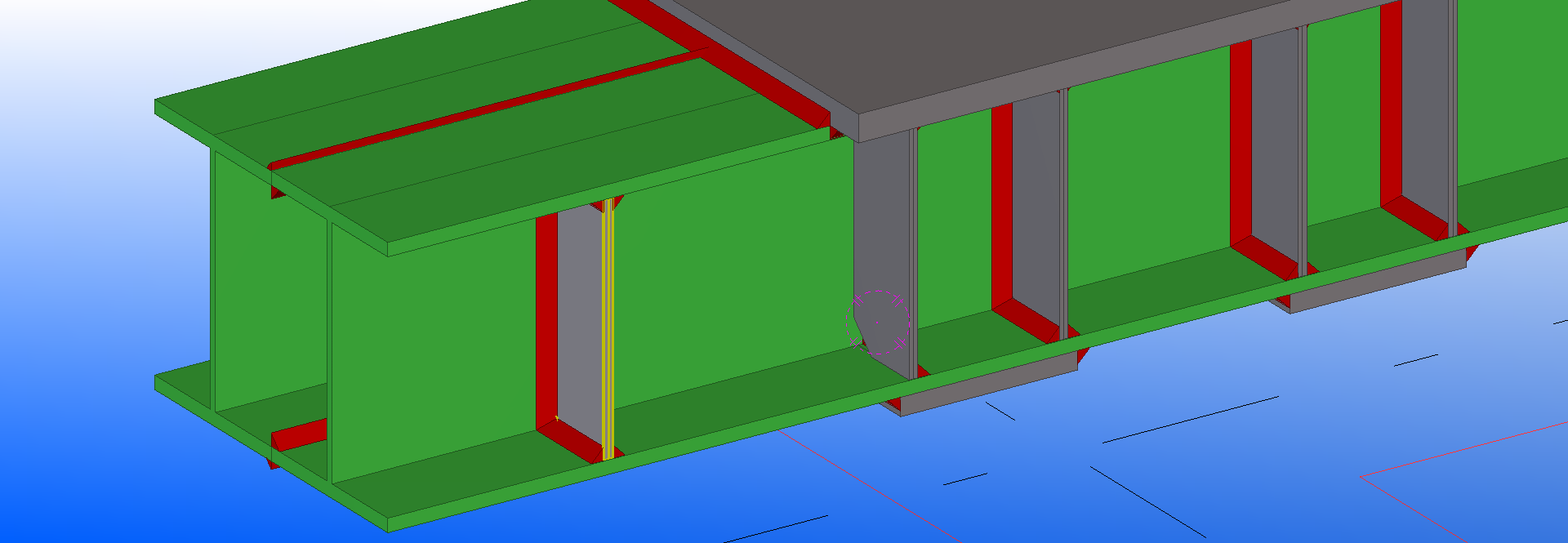

Использую команду "Создать сварной шов между деталями". Итог команды - создается сварной шов только, например, по стенки или полки двутавра и ребра жесткости. А мне необходимо чтобы в модели создавался непрерывный сварной шов на обеим полкам и стенке двутавра (как у крайнего ребра жесткости см. на фото).
Чтобы получился непрерывный сварной шов приходится использовать команду "Создать сварной шов по ломаной линии" что значительно дольше.
Подскажите, выход из данной ситуации, что я неправильно делаю.

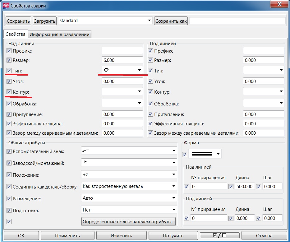

к сожалению не получается, сварной шов действительно получается замкнутый - точнее двухсторонним, но не по всему контуру пластины, а только между полкой двутавра и ребром жесткости/стенкой двутавра и ребром жесткости

:| скрин настроек шва в студию

Сообщение Semenov » 09 сен 2016, 11:43
meart писал(а)::| скрин настроек шва в студию
В типе выбрал шов по замкнутому контуру (овал)
Менял различные виды в "Контуру" не помогло
Re: Сварка по контору примыкания втор. детали к основной
Сообщение meart » 09 сен 2016, 16:13
"вспомогательный знак" с кружочком и означает, что шов по контуру.

Мне необходимо, чтобы сварной шов был именно смоделирован по периметру всей детали, чтобы при подсчете сварных швов на отправочной марке - была истинная длина. Поэтому я и спрашиваю есть ли такая команда, потому что выполнять сварной шов ломаной линии в большом проекте в каждой марке довольно трудоемко
