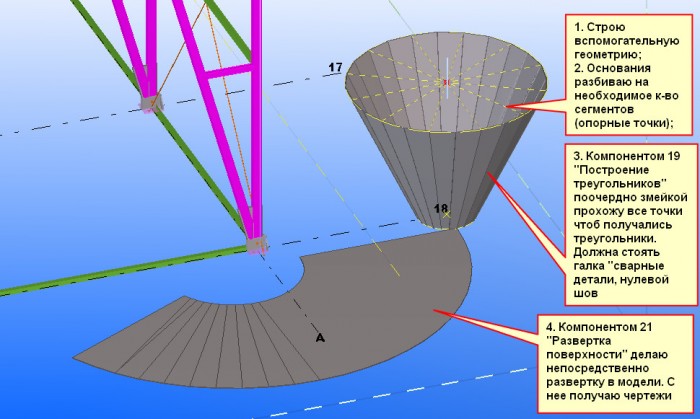

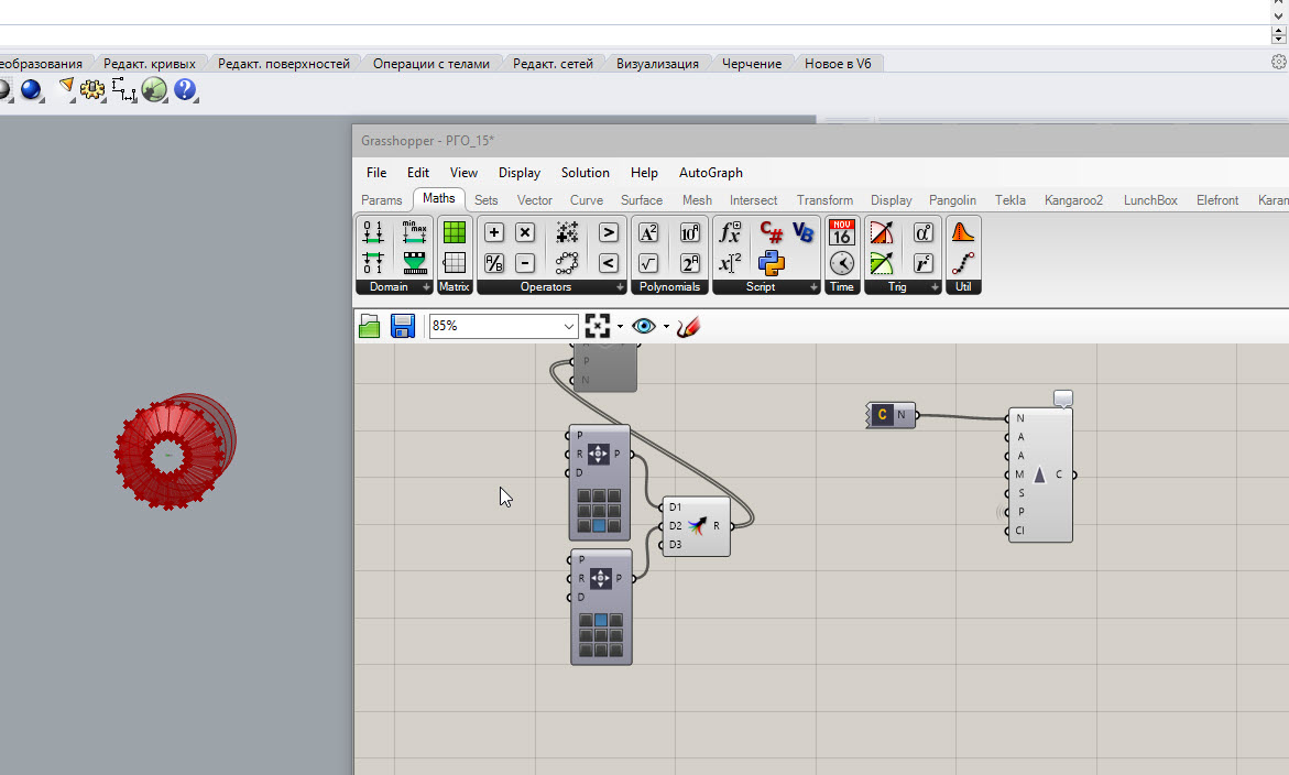

Подскажите, как замоделировать конус из листа (с разверткой листа)
А также, чтобы разветка как лист с зубчиками, которые потом сворачивается и сваривается

Вот такой способ (см. коментарии в снепшоте).

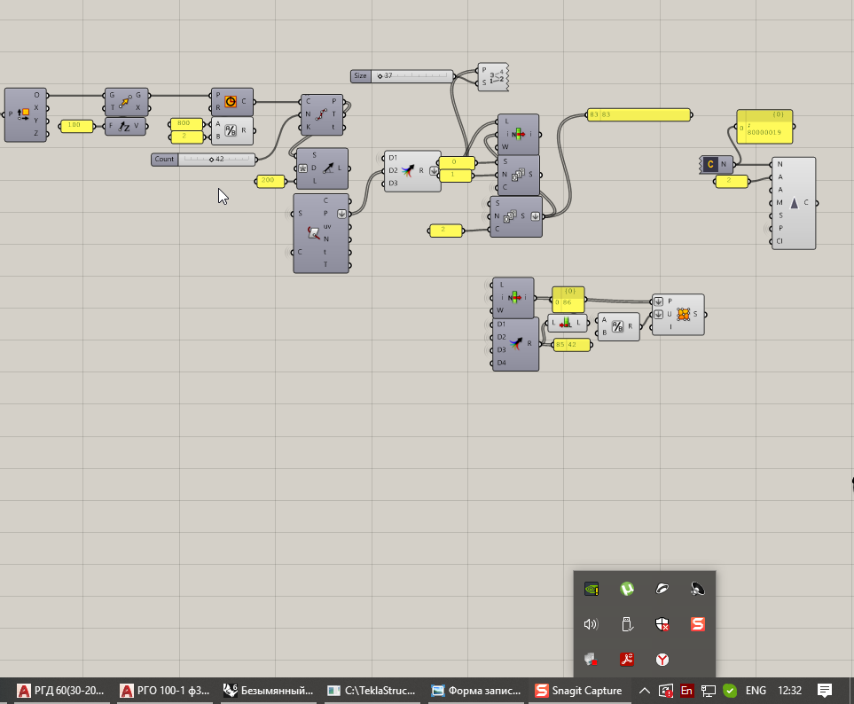

в грассхоппере стройте
Re: Моделирование конуса в Tekla Structures
Сообщение vladimir_a » 20 янв 2022, 12:36
и еще в грассхоппере
