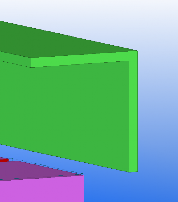

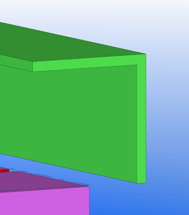

Здравствуйте! В модели не отображаются радиусы скруглений элементов. Какие фильтры нужно отключить, чтобы это исправить?

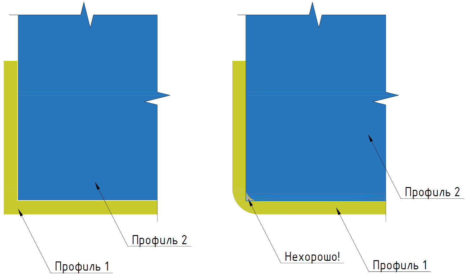

Сообщение inna.bibik » 07 сен 2016, 21:19
Зачем что (нарисовала во вложении).
Но пусть будет для эстетического удовольствия.
Кто сталкивался, подскажите пожалуйста, какие параметры регулируют отображение скруглений? Спасибо!

Re: Отображение скруглений элементов
Сообщение DrBianko » 08 сен 2016, 11:45
SHIFT+показать с точными линиями, не нужно включать этот параметр из-за невозможности привязаться.
