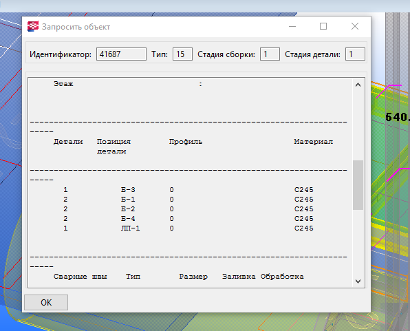

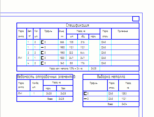

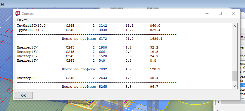

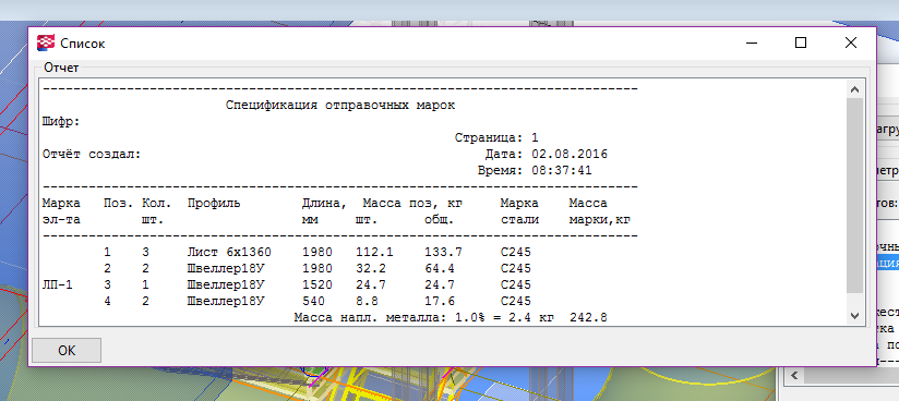

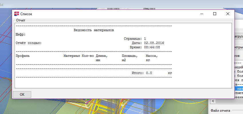

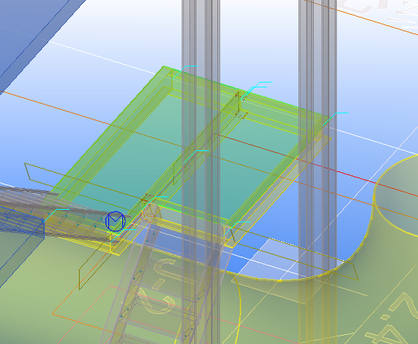

что начертили:
Хотим создать лестничную площадку :
ведомость материалов "создать из всех"
ведомость материалов "создать из выбранного"
спецификация отправочных марок
выполнение команды "запросить"
спецификация из чертежа
