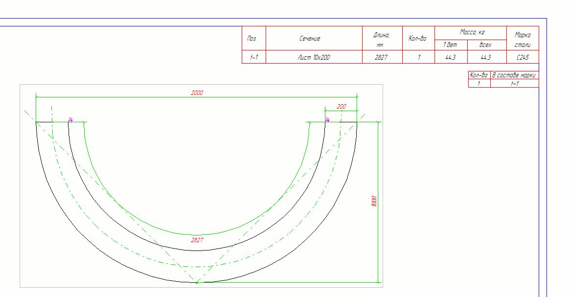

Сообщение Светлана » 25 июл 2016, 09:21
Здравствуйте! Подскажите, пожалуйста, как привести габариты детали в спецификации в человеческий вид.

Ну так судя по всему программа сделала именно так как и должна была. Как эта деталь была замоделирована? Поди здоровенным листом со сторонами 4112 и 4198 и свойствами точек заданы скосы? Текла всегда располагает деталь либо в проектном положении, либо локально (кладет на самую длинную сторону). Об этом нужно помнить и моделировать сразу правильно.

Сообщение Светлана » 25 июл 2016, 10:09
Forger писал(а):Ну так судя по всему программа сделала именно так как и должна была. Как эта деталь была замоделирована? Поди здоровенным листом со сторонами 4112 и 4198 и свойствами точек заданы скосы? Текла всегда располагает деталь либо в проектном положении, либо локально (кладет на самую длинную сторону). Об этом нужно помнить и моделировать сразу правильно.
Эта деталь была замоделирована совершенно не так, как это выглядит в чертеже детали.

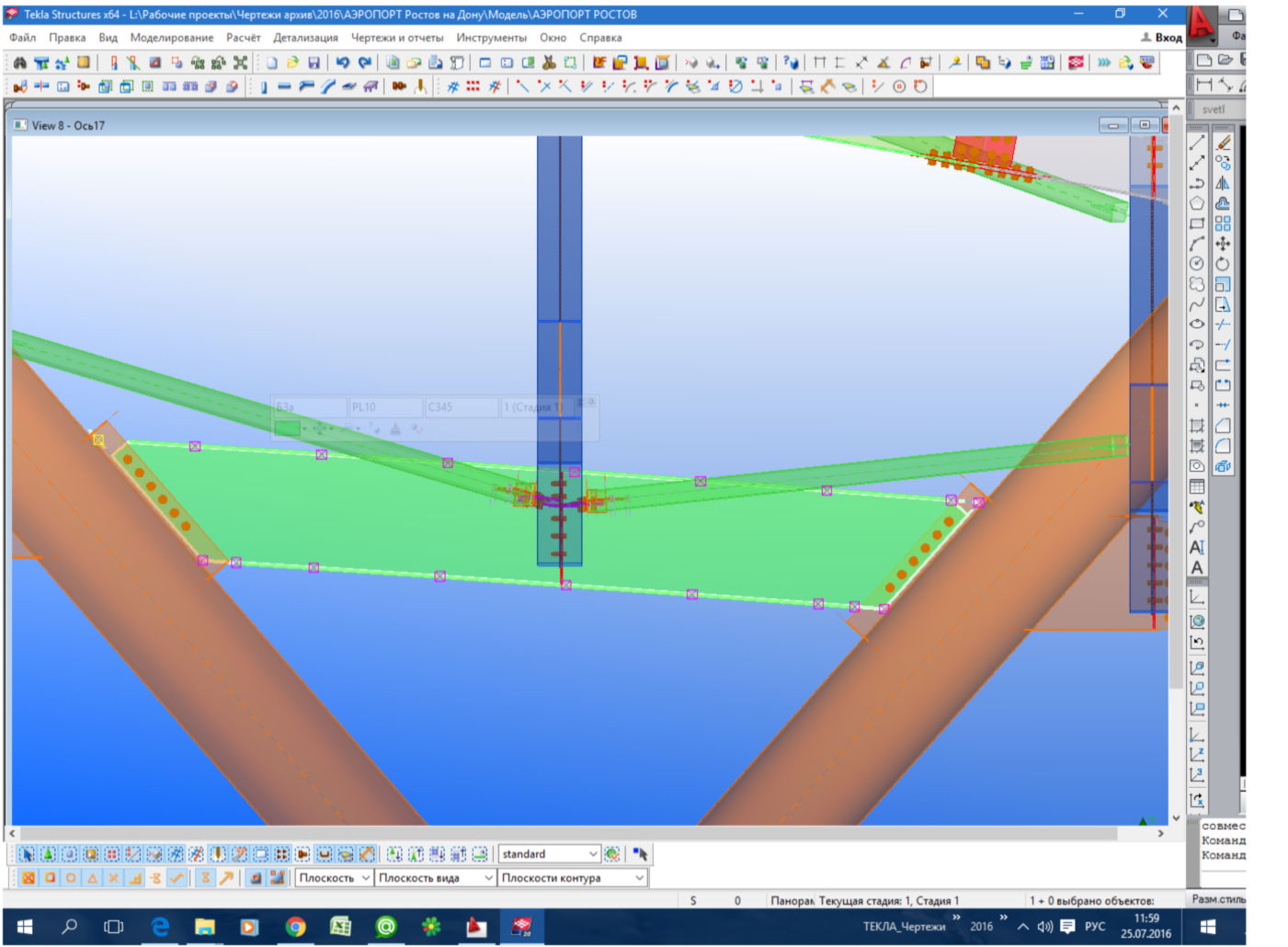

Сообщение Yuzer » 25 июл 2016, 11:06
Поиграйтесь с системой координат в свойствах вида.
Слишком мудрено отмоделена деталь. Для чего столько ручек?

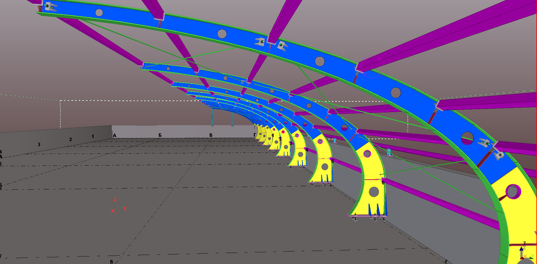

Сообщение Светлана » 25 июл 2016, 11:35
Yuzer писал(а):Поиграйтесь с системой координат в свойствах вида.
Арочные балки идут по радиусу

Ради интереса построил по указанным радиусам- там на 4 метрах от хорды до кривой максимум 6мм получается. Согласовал бы уход от радиуса для упрощения всего. Другое дело- размер заготовки в спецификации 4112Х4198 не смущает?

Именно это и смущает. Вопрос и заключался в изменении габаритов детали в спецификации. Насчет радиуса: эта балка просто часть дуги, а таких балок в КМ много.

С радиусами понятно- нужно делать. Вопрос так и звучал- по поводу габарита заготовки? Или вопрос был по чертежу? Что касается габарита детали- сам бился, бился над тем же- никто не ответил толком. Задает текла габариты по своему странному иногда алгоритму, который неизвестно как настраивать. Что касается чертежей- тут, наверное, плазмой нужно будет резать стенки. Для такого объема делать чертежи под ручную вырезку будет нехорошо. А для плазмы нужны чертежи в векторном формате насколько я понимаю. Если не так- заводские гуру поправьте.

Да, вопрос именно так и звучал - по поводу габарита именно в спецификации. Понятно, что вид я могу развернуть и образмерить как угодно. Но габариты в спецификации я не могу поправить. Габарит для большей части деталей Текла задает нормально, а для части - совершенно загадочным образом. На заводе все детали отправляются на ЧПУ из Теклы.

К сожалению, вот мой давний пост viewtopic.php?f=6&t=3436&p=18995#p18995.
Никто так и не ответил на вопрос. На простом примере видно, что происходит с размером заготовки. Может это где-то и настраивается?

из заготовки 200Х2827Х10 можно выполнить такую деталь?

такую деталь можно выполнить из заготовки 10x1000x2000

мы, наверное, друг друга не понимаем. Представьте лист шириной 200, толщиной 10 и длиной 2827мм (Ваш случай с составной балкой). И вырежьте из него с ЧПУ или без искомую деталь.

конечно не понимаем.. это чертеж "КМД" и он отражает деталь, которая должна получиться, на чертеже детали а не заготовку из которой нужно выполнить эту деталь.
поэтому для меня нет проблем из листа 10х200х2827 получить эту деталь - для меня она уже есть такая. а вообще можно завальцевать, мне кажется (это если говорить конкретно об изготовлении).
