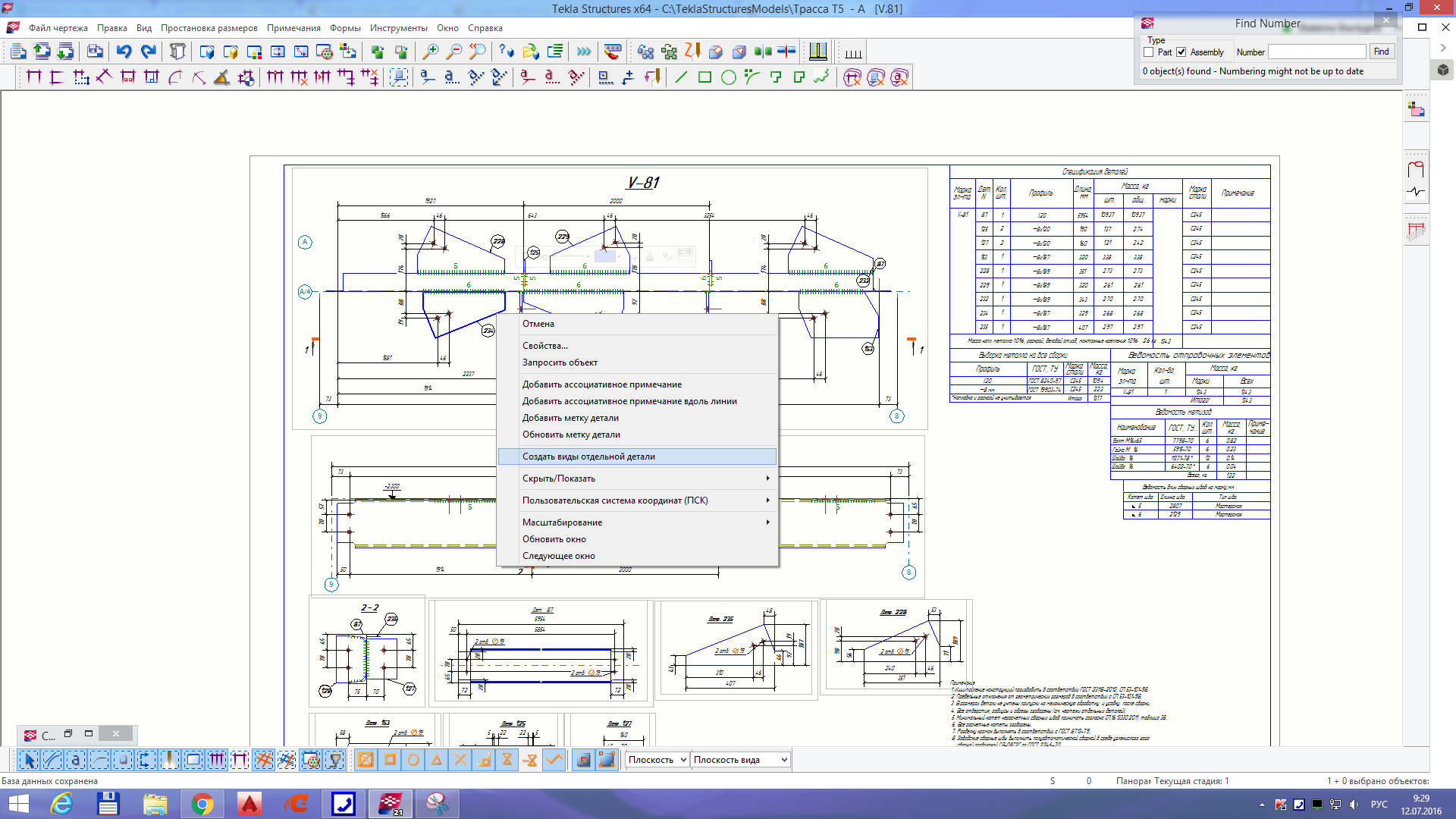

Добрый день. возникла проблема. при создании сборки и вставке отдельных деталей. деталировка не ставится на чертеж. некоторый детали ставятся некоторые нет. в чем проблема и как решить

Нужно оставлять активной только кнопку - выбрать детали на чертеже.
Ну и рамкой выделить всю сборку. Чертеж детали должен быть сделан.

LДобрый. день. ранее я выделяла выбирая на панели . выбор деталей на чертежах. также рамкой выделяла сборку. эффект "нуль" )

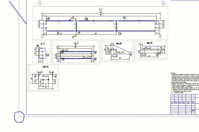

Екатерина писал(а):Добрый день. возникла проблема. при создании сборки и вставке отдельных деталей. деталировка не ставится на чертеж. некоторый детали ставятся некоторые нет. в чем проблема и как решить
Добрый день спасибо, все кто смотрел и кто ответил. сама разобралась с этой проблемой при создании отдельной детали в левом углу чертежа появился невидимый прямоугольник. (я так понимаю это область детали) при ее удалении и вновь создании. деталь появляется на чертеже
