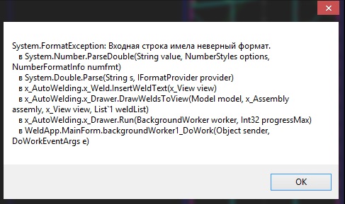

Всем привет!
Кто-то сталкивался с таким?
WeldApp не работает.jpg (73.19 КБ) 12176 просмотров
Сначала не работала сварка если включена галочка отображения катета шва, сама сварка отрисовывалась. Теперь вообще при обращении к команде проставить сварку вылетае такое окошко и сварка не ставится...
Смысл тогда изгаляться в модели, если потом все равно в полной мере это не применишь?...

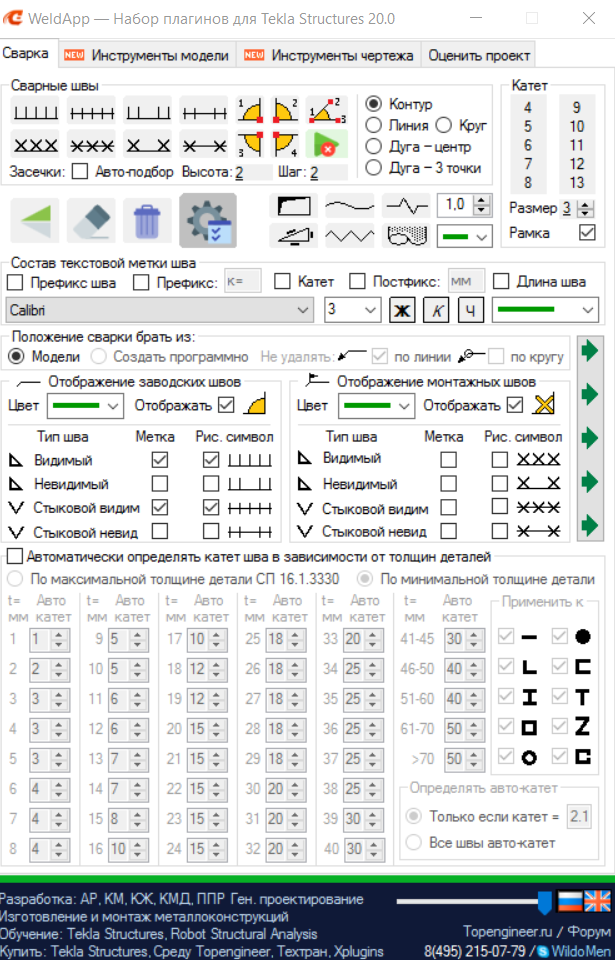

Вот так на другом чертеже, если поставить галку "катет".
WeldApp не работает2.jpg (54.79 КБ) 12175 просмотров
Без нее сварка нормально отрисовывается, но зато швы подписывать :evil:
Re: Не ставится сварка автоматом
Сообщение Таран Д. А. » 07 июл 2016, 19:22
Скорее всего у тебя было запущено 2 теклы. Так ни один плагин не работает.

Obelus
Сообщения: 141
Сообщение Obelus » 08 июл 2016, 15:53
Forger писал(а):Вот так на другом чертеже, если поставить галку "катет".
Видимо поле со значением размера текста катета настроено на другой, отличный от вашего системного, разделитель дробной части.
Замените точку на запятую или наоборот.

Среда russia, в полях катетов забиты целые значения.
Obelus
Сообщения: 141
Сообщение Obelus » 11 июл 2016, 10:19
Forger писал(а):Среда russia, в полях катетов забиты целые значения.
Среда не должна на это влиять.

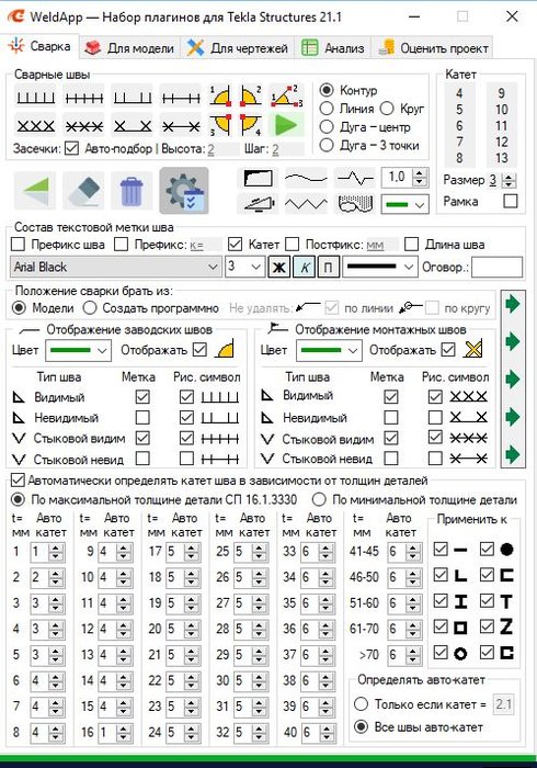

Пришлите пожалуйста скриншот вкладки «Сварка», с открытыми настройками, при которых у вас выдаёт ошибку о неверном формате строки, возможно какой-то другой параметр на это влияет.

Сообщение Forger » 14 июл 2016, 11:18
Спасибо за ответы! Проблема с ошибкой при включении подписи катета вроде понятна - стоит в WeldApp вместо высоты 2.5 или 3.5 (как у меня и стояло) поставить 3 - все заработало!

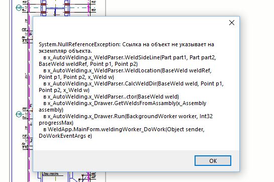

Ну вот из первого поста ошибка так и не ушла никуда!
Прошу проверить еще раз, там что-то пишет про координаты сварных швов. Может там что-от не подцепляется с модели, потому что швы криво замоделированы. Я проанализировал и понять не могу! Сварка на по сути одинаковых колоннах на каких-то ставится, на каких-то нет! Реально так сильно замедляет, привык уже к хорошему )) Помогите! :geek: :geek: :geek:

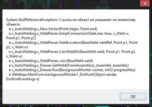

Присоединяюсь к вопросу, выдает ошибку, и не рисует сварку в чертеже, перезагрузил велдап - не помогло, перезапустил теклу - хватило на одну сборку, потом снова ошибка

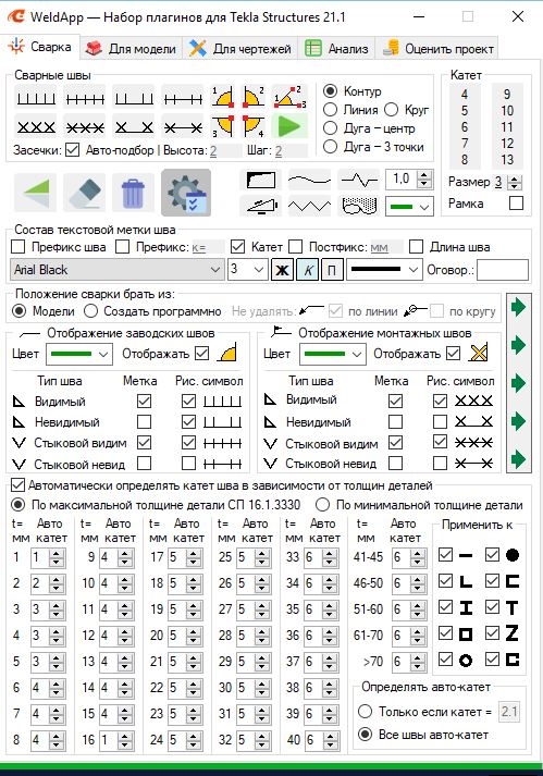

Ошибка при автоматической сварке, возникла недавно (за последнюю неделю).
Настройки окна сварки:

Сообщение Obelus » 12 апр 2017, 10:52
Владимир Шнейдер писал(а):
11 апр 2017, 22:23
Не работает сварка на чертеже или в модели?
Судя по значку отсутствия лицензии — на чертеже.
Такое на всех чертежах? Пробовали в другой модели?

Всем доброго дня. Тоже столкнулся с данной проблемой! Модель многопользовательская, не расставляет сварку только на колоннах.

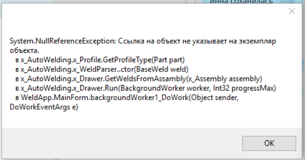

Добрый день!
Версия теклы 2019, билд 45588. Weldapp v.2.20.9.25 не проставляет сварные швы по линии не ставит засечки а ставит угловой шов, по контуру если контур из 3 линий то крайнюю игнорирует, меньше линий не ставит вообще, автоматическую сварку из модели проставляет только на одну позицию а остальные игнорирует.
Это болезнь?
