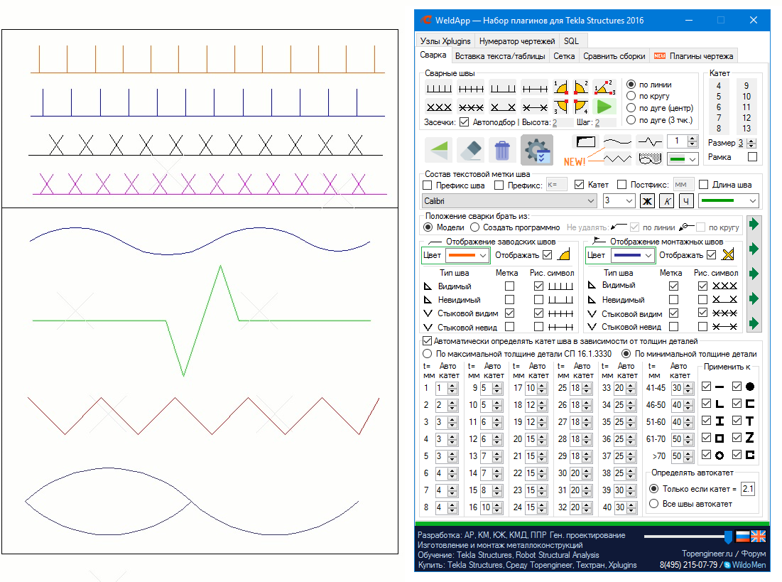

Переработан интерфейс сварки в велдапе, добавились новые инструменты: шов бетонирования и волнистая линия разрыва.
Также настройки цвета сварки теперь влияют не только на автоматическую, но и на ручную.
  1. Теперь в велдапе настройки влияющие на инструменты рисования на чертеже применяются сразу к выбранному инструменту, без необходимости его снова запускать.
  2. Теперь можно выбрать цвет текста проставляемого инструментом «Катет» с помощью переключателя цвета на панельке «Состав текстовой метки шва»
  3. В среде исправлена ошибка из-за которой у новых пользователей могли не подключатся символы сварки для велдапа и подправлен шаблон «Спецификация деталей сборки».
  4. В функции авто-сварки велдапа подправлена работа со стержнями.
  5. В плагинах чертежа исправлена ведомость КЖ, для корректной работы с переменной XS_USE_ONLY_NOMINAL_REBAR_DIAMETER.
  6. Опять подправлены плагины чертежа чтобы окно с предложением покупки лицензии не выводилось при запуске старых версий теклы, когда не надо.
    Если вы его увидели после обновления — отпишитесь. :?
P.S. Обратите внимание на изменения в интерфейсе сварки: кнопки не менялись местами, изменились только иконки, теперь на месте метёлки — корзина, она очищает всю сварку с чертежа, удаление последнего шва обозначено ластиком.

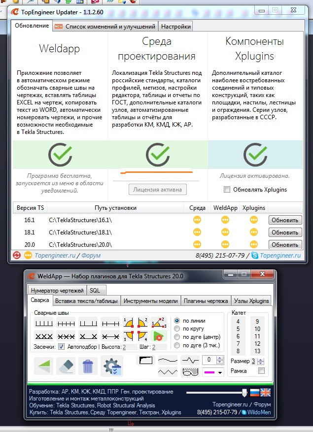

Новый апдейтер 1.12.60 не видит 21.1 теклу. что делать?
ENGINEER
Сообщения: 115
Откуда: Хабаровск
Re: 09.06.2016 — Обновление велдапа, среды
Сообщение ENGINEER » 13 июл 2016, 13:03
велдап работает в усечённом режиме даже при активации лицензии, точнее велдап запускать можно только при включённом интернете, очень не удобно!
вообще можно ли как то активацию лицензии сделать один раз, а то активировать приходиться перед каждым запуском.
Obelus
Сообщения: 141
Сообщение Obelus » 15 июл 2016, 14:12
Владимир Шнейдер писал(а):Новый апдейтер 1.12.60 не видит 21.1 теклу. что делать?
А куда она у вас установлена? Посмотрите не задан ли путь в файле настроек (в апдейтере » настройки » открыть файл настроек) и в реестре по путям из предыдущего моего сообщения.
ENGINEER писал(а):велдап работает в усечённом режиме даже при активации лицензии, точнее велдап запускать можно только при включённом интернете, очень не удобно!
Лицензия активируется 1 раз и запоминается в настройках, когда интернет при запуске апдейтера есть она активируется автоматом.
