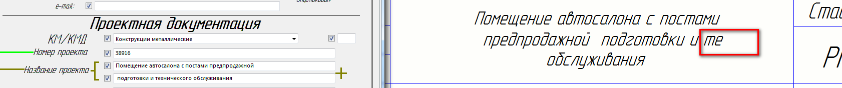

Сообщение alstey » 08 июн 2016, 19:48
Не удается заполнить штамп как нужно. Часть текста пропадает.

Сообщение Константин » 09 июн 2016, 08:26
Тоже столкнулся с такой проблемой. В среде "Россия" 21.1 сделано на просто на три строчки. Может и здесь так сделать? Меньше мороки с заполнением сиди гоняй пробелы чтоб все совпало...

Сообщение Yuzer » 09 июн 2016, 09:09
alstey писал(а):Не удается заполнить штамп как нужно. Часть текста пропадает.
Играться с количеством пробелов.

Сообщение DrBianko » 09 июн 2016, 10:04
Тоже если честно устал исправлять, суть такая, что ищет формула пробелы в диапазоне определенном исходя из длины строки.
Но вот к примеру, если длинное слово попадет в диапазон этот, то вот такая ерунда получается.

Сообщение alstey » 09 июн 2016, 13:00
ну хорошо, а как "играться"? куда ставить пробелы? Просьба показать на моем примере

Сообщение Yuzer » 09 июн 2016, 14:27
DrBianko писал(а):Тоже если честно устал исправлять, суть такая, что ищет формула пробелы в диапазоне определенном исходя из длины строки.
Насколько я помню, там идет перенос по строчкам в зависимости от количества символов без учета количества пробелов.
Re: Заполнение штампа
Сообщение alstey » 09 июн 2016, 14:29
пробовал просто по-разному, не выходило. Пришлось руками pdf править, а это сами понимаете...

Сообщение 100k » 09 июн 2016, 14:32
А я бы через custom поле (АПИ) сделал бы, там это гораздо удобнее.
