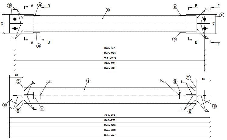

Здравствуйте! Подскажите как выкрутится из такой ситуации когда много однотипных марок?
К примеру связи (детали крепежные одинаковые, отличается только длина связи), просто много времени уходит на одинаковую работу... Клонировать пробовал, но не всегда нормально... Вроде бы связь оформлять не долго... Но когда их 40 шт... и они разные просто голова кругом идет. В обычных чертежных программах начертил один раз. сделал таблицу и все... А тут одно да потому...

я вот так вышел из положения (см. скрин)
1. создал чертеж одной марки связи и все оформил
2. накидал видов других марок в этот чертеж, но расположил их за границами форматки
3. на видах связи проставил дополнительные размеры для других марок и в рукопашную их перебил, а чтобы не ошибиться и не высчитывать на видах марок, которые вне форматки проставил необходимые размеры.
Может есть и более удобный способ, но пока не "нарыл". Данный способ имеет минус в том, что при изменении модели необходимо опять перебивать размеры.

как то так
Re: Много однотипных марок
Спасибо за вариант.

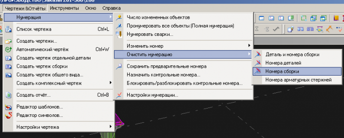

подскажите еще такое относительно марок, не красиво маркирует, марка может начаться, например ФС1-1, 1-2, 1-3, а потом 1-20, 1-36, 1-50. где то на форуме была ветка с обсуждением данного вопроса, но не получается ее отыскать.
Re: Много однотипных марок в Tekla Structures
В настройках нумерации убери СОХРАНТЬ НОМЕР ЕСЛИ ВОЗМОЖНО. И отчисти номера сборок которые ты хотел бы перенумеровать.Арсен писал(а):подскажите еще такое относительно марок, не красиво маркирует, марка может начаться, например ФС1-1, 1-2, 1-3, а потом 1-20, 1-36, 1-50. где то на форуме была ветка с обсуждением данного вопроса, но не получается ее отыскать.
Они сами перенумеруются разумеется 1,2,3,4,5,.n без пропусков.

в настройка нумерации выглядит вот так, "В настройках нумерации убери СОХРАНТЬ НОМЕР ЕСЛИ ВОЗМОЖНО. И отчисти номера сборок которые ты хотел бы перенумеровать." у меня сравнить со старым. все равно попробовал удалить и перенумеровать заново, марки так же разбрасываются.

Ты не забыл что для отчистки нумеров сборок их надо сначала выделить? Если не выделить то тыкая в менб ОТЧИСТИТЬ НУМЕРА... ничего не отчиститсяАрсен писал(а):какие есть еще варианты? и так и так пробую, все равно присваивает большой номер марки

я сначала выбираю сборку нажав Alt , далее уже Alt + ctrl остальные сборки, убираю нумираци, выходит сообщение о удалении нумирации, потом так же перенумеровываю
Поменяй им префикс он перенумерует .Арсен писал(а):я сначала выбираю сборку нажав Alt , далее уже Alt + ctrl остальные сборки, убираю нумираци, выходит сообщение о удалении нумирации, потом так же перенумеровываю
Помом поменяй обратно.
Проверь чтобы начальный номер сборки был у всех 1.

все получилось, не правельно нумеровал, всем спасибо за помощь
