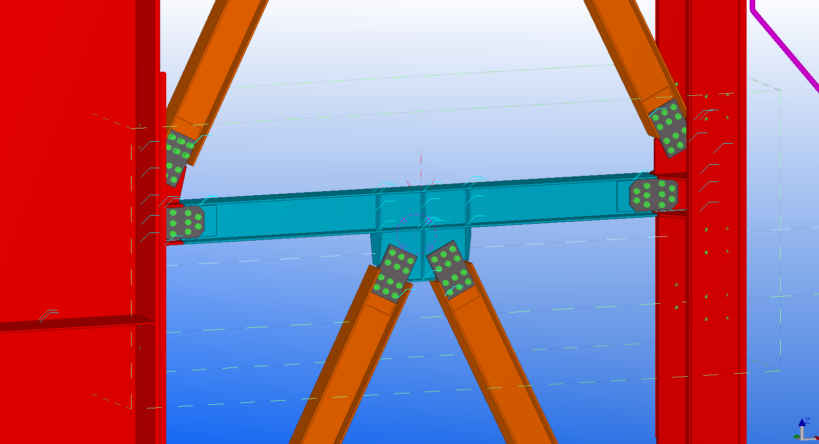

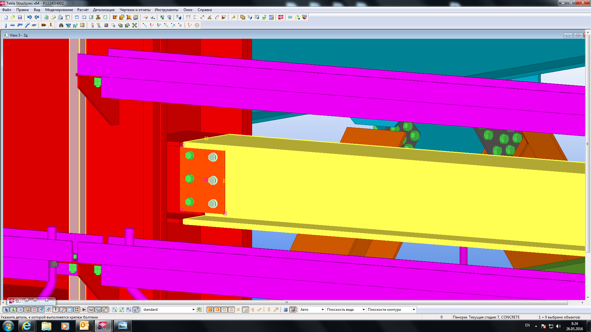

Здравствуйте. Подскажите, как правильно в текле сделать соединение через накладки? сейчас сделано таким образом: 2 группы болтов, в одной группе соединяется балка и накладка, во второй накладка и колонна. Проблема в том что, при снятие отчёта 3 болта относятся к балке, а другие 3 к колонне, а для ведомости отправочных марок необходимо чтобы все 6 болтов относились к балке. Искал по форуму, не нашёл ничего, что помогло бы решить проблему.

нужно выбрать одну из накладок второй деталью обоих болтовых соединений. Без накладок балку все равно не смонтировать, поэтому логично не к балке относить болты, а к накладке.

в идеале хочу, чтобы при снятие отчёта с балки показывались примыкающие к ней накладки и все болты относящиеся к накладкам. Но я не представляю как это сделать. Пока что мысль только отдельно снимать отчёт с балки и отдельно с накладки, и потом в екселе связывать, но должна быть какая то иерархия конструкций. Пример (см.рис) болты соединяющие колонну и балку должны относится к балке, а болты соединяющие балку и связи должны относиться к связи. А если все болты будут привязаны к накладкам, то как разделять какая из накладок относится к связи, а какая к балке?

врядли автоматом можно сделать то, что вы хотите.. ведь к болту, в пакет которого входят накладки и колонна, балка не имеет никакого отношения.
