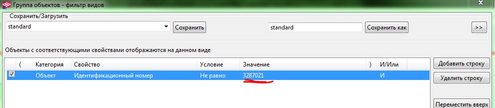

Добрый день. Подскажите, пожалуйста, ответ на следующий вопрос. В модели присутствует несколько сеток. На некоторых видах
требуется скрыть одну или несколько сеток. Возможно это сделать или нет? Почему-то через окно фильтра видов не получается.
Заранее спасибо.

Мне необходимо скрыть сетку не на чертеже, а в модели
Re: Скрыть одну из сеток на виде Tekla Structures
Сообщение meart » 27 май 2016, 15:14
выделенное значение выбрать из модели ;)

спасибо
