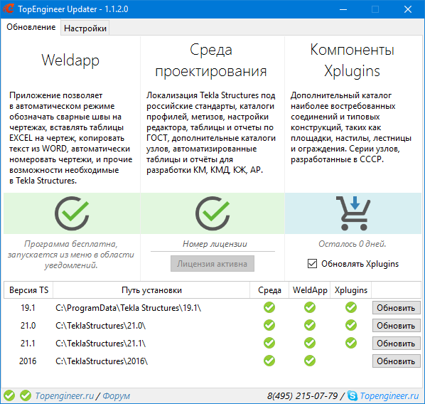

  1. Обновился интерфейс апдейтера!
    Теперь видно что именно нуждается в обновлении.
  2. Теперь апдейтер и среда поддерживают установку теклы в Program Files.

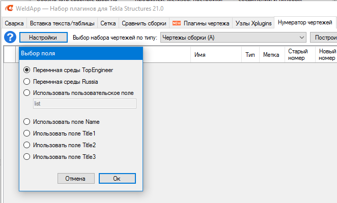

В нумераторе чертежей стало удобно выбирать переменную в которую будут записаны номера, подходящую для вашей среды.
В плагине раскроя снова немного переработан вывод сообщения о покупке среды, старые версии теклы возможно перестанут его выводить при запуске.[/size]

Произошел автоматический откат апдейтера до старой версии, с чем может быть связано и как вернуть новую версию?
Obelus
Сообщения: 141
Re: 24.05.2016 — Обновление апдейтера, велдапа и плагинов
Сообщение Obelus » 25 авг 2016, 11:54
MDV писал(а):Произошел автоматический откат апдейтера до старой версии, с чем может быть связано и как вернуть новую версию?
Хм, интересно. До совсем старой, той что с другим интерфейсом, какая версия написана? Как давно?
Может помочь запуск от имени администратора, если нет то попробуйте переустановить, скачав установщик с сайта.

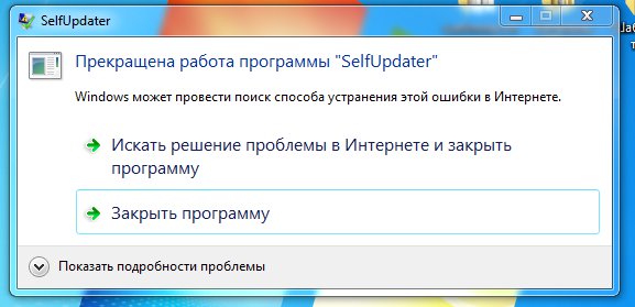

На данный момент — да, при обновлении самого апдейтера скачанный SelfUpdater.exe запросит разрешение админа.
Или сам апдейтер, если столкнётся с неожиданной ошибкой.

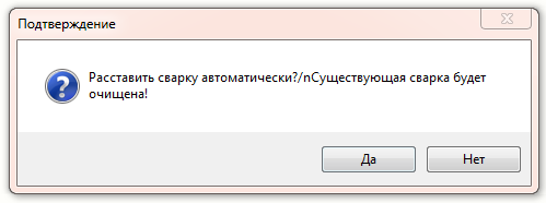

После последнего обновления велдап сварку то расставляет, но на чертеже она не прорисовывается пока чертеж не обновишь
Eghor
Сообщения: 33
Сообщение Eghor » 12 дек 2016, 10:40
текст (катет шва) не вставляется. шов в разрезе не вставляется. такое чувство, что обновление испортило велдап

Eghor писал(а):текст (катет шва) не вставляется. шов в разрезе не вставляется. такое чувство, что обновление испортило велдап
Ага, испортило, извиняемся, уже починили...
Зато теперь при отмене действия в текле будет отменена вставка всего шва, а не по 1 символу,
скорость рисования швов увеличится на 15-20%,
таблицы при вставке будут рисоваться по строке, тоже удобнее отменять.

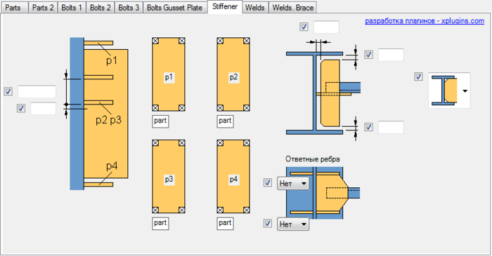

Ещё одно "весёлое" изменение. Компоненту x_BasePlate всё равно на изменение диаметра болта - при изменении размера ничего не происходит....
Напишите разработчику плагинов: http://xplugins.com/index.php/call-back
Вероятно, английская версия давно не обновлялась и там есть ошибки которых нет в русской.

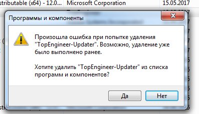

При включении компьютера выдает что не может обновится плагин, при попытке переустановки пишет что уже была удалена

troy-47 писал(а):
24 май 2017, 08:11
А какая у вас версия установлена? Для скорейшего решения напишите мне в скайп: «topengineer.ru»
Также можете нажать в апдейтере на вкладке «Настройки» кнопку «Открыть папку с логом» и прислать файлы SelfUpdater.log и TopEngineer-Updater.log

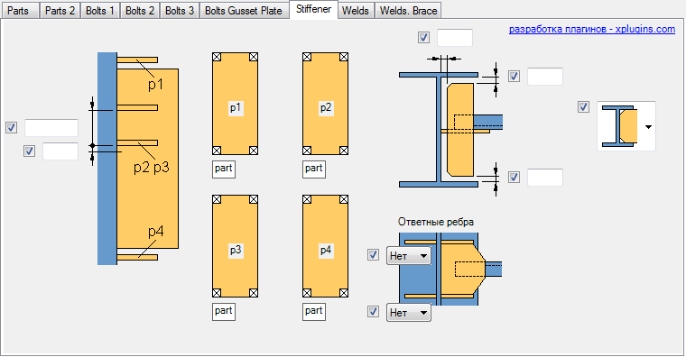

Сообщение vladimir_a » 26 май 2017, 16:12
а что еще за stiffener?
sfera04
Сообщения: 58
Откуда: Ukraine
Сообщение sfera04 » 26 май 2017, 16:46
vladimir_a писал(а):
26 май 2017, 16:12
"Ребро", вам копируется англоязычная версия (правда она не до конца переведена)
Сообщение vladimir_a » 26 май 2017, 17:29
а русскоязычную никак?)
sfera04
Сообщения: 58
Откуда: Ukraine
Сообщение sfera04 » 26 май 2017, 18:16
откройте велдапп и переключите язык на русский, если там и так русский, то поменяйте на английский и назад
