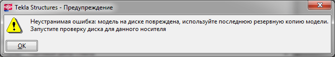

После синего экрана смерти при попытке открытия модели стало возникать такое окно. при его закрытии- вылет теклы. Помогите кто знает как решить.

Причин может быть много. Попробуй провести проверку диска на ошибки. Вдруг поможет
Если нет то надо будет уже думать дальше.

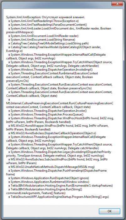

Дабы не плодить темы спрошу здесь, благо название подходящее.
В модели пару раз добавил белку которую на экране не показало, хотя все настройки сечения и материала были сделаны.
Этот глюк был постоянно на 21.1 причем если менял сечение на любое другое от того что стояло после открытия то все работало.
В общем балки видно не было и решил перезагрузить прогу вдруг покажет. В итоге получил вот такое сообщение при открытии модели

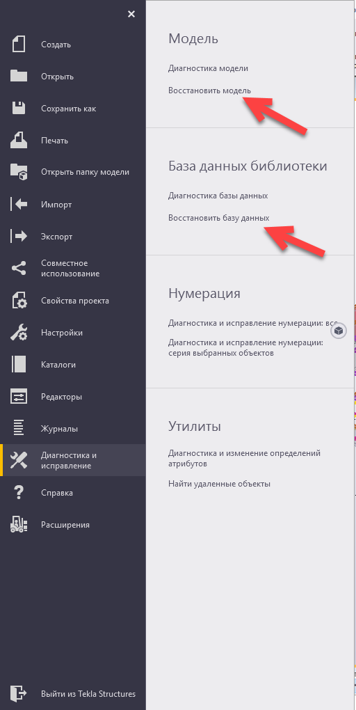

Такая же проблема как у Константина. Перестала вдруг открываться модель.
Достаю ее из резервного хранилища - открывается. После сохранения и повторном открытии перестает открываться: появляется сообщение как у Константина.
Можно что сделать?
Можно что сделать?
- vladimir_a
- Сообщения: 699
Re: Ошибка при открытии модели Tekla Structures
восстановление модели
Получилось!
Спасибо!!!

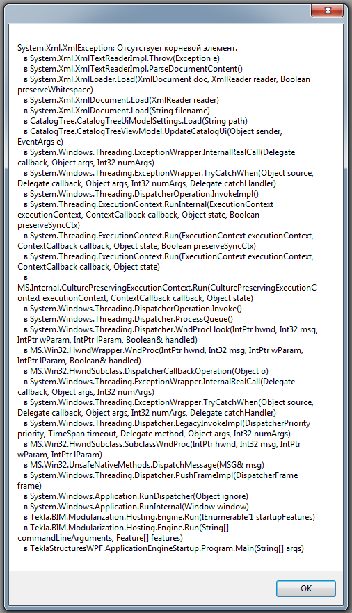

что-то модели ломаться стали. Скажем открываешь модель сохраненную месяц назад, закрываешь ее, открываешь снова и все...неустранимая ошибка...Спасают только действия описанные в предыдущих постах
Та же история с "неустранимая ошибка". Помог бэкап модели с последующим пересохранением "сохранить как". Восстановление модели и базы данных не помогли.
