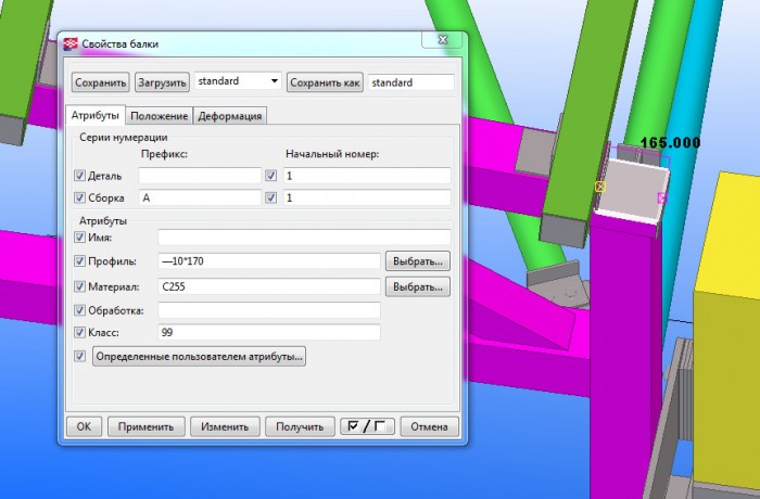

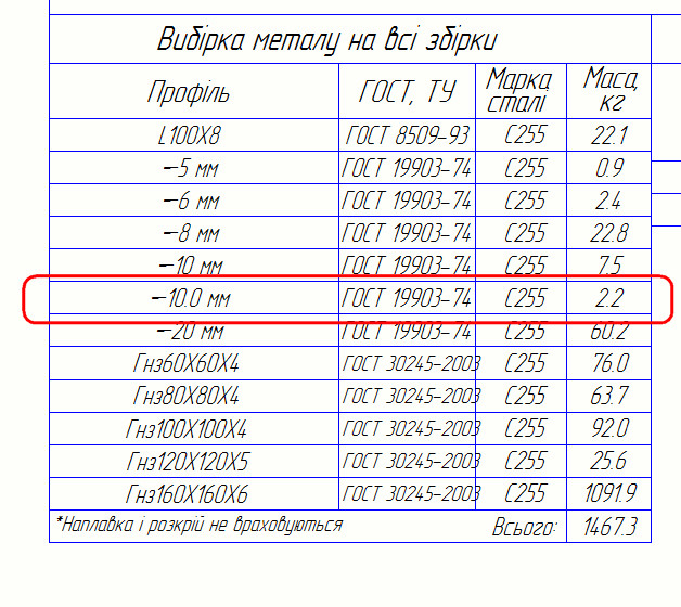

Прошу подсказать, в чем заковыка: замоделлированая пластина (по двум точкам) толщиной 10мм выбиваеться из выборки металла на чертеже тем что подписываеться не как -10мм, а через точку "-10.0мм". Такая строка вылазит и на других отчетах (выборка металла на весь объем). В чем может быть причина? TS21.1 SR2 (среда Топинженер). Прилагаю фрагмент отчета и окно свойства детали. Спасибо.
свойства пластины
ведомость с позицией - лист 10.0

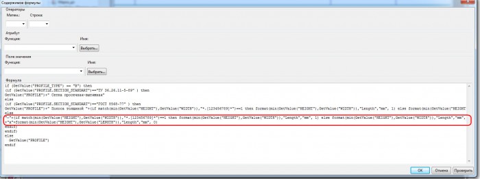

Сообщение CuPo>I<a » 21 апр 2016, 07:31
формулу надо править. Народ уж не раз жаловался

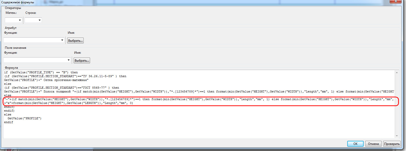

Спасибо за ответ! Можете ли предложить вариант уточнения формулы, или заменить подход. Я, не опытный в "отчетоделании" )). Просмотрел формулу, вроде как, все логично, формула должна пойти по ветке "не дробных" величин и сделать форматирование к целым "0)". Что можете подсказать?
Так же прошу подключиться к комментированию разработчиков, так как не очень красиво смотрятся отчеты и выборки. А проблема я так понял не единичная...
