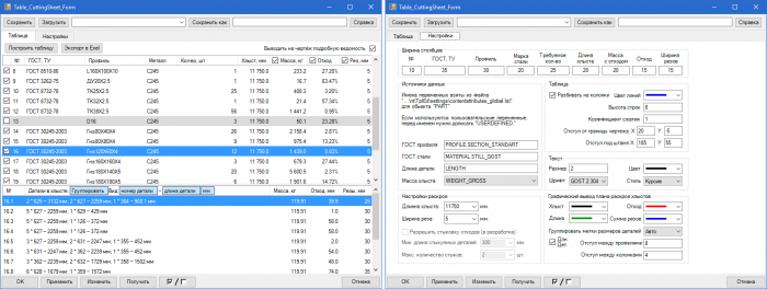

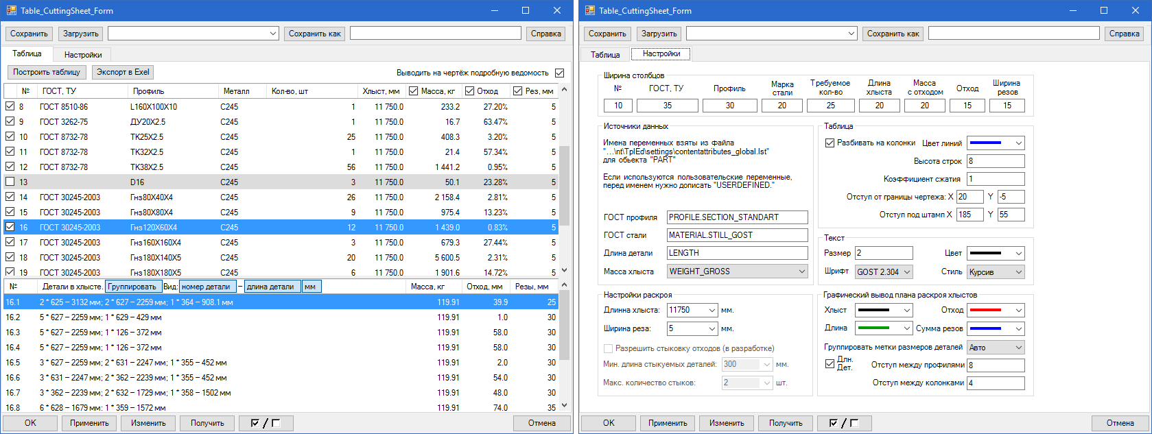

Добавлен новый плагин чертежа, «Ведомость раскроя».
Он позволяет сократить затраты стали при производстве и упростить работу завода.
Сразу видно необходимое количество хлыстов, массу стали для заказа, план раскроя.
Интерфейс плагина:
Плагин идет в комплекте со средой, для пользователей бесплатной версии WeldApp доступна пробная версия со всеми возможностями, на 60 дней.
Пример раскроя в приложении.
