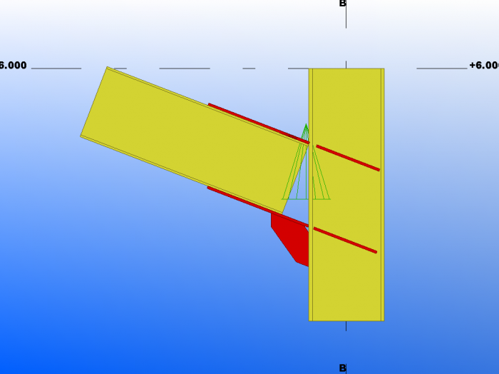

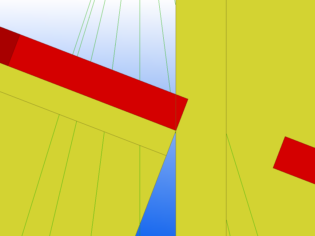

привет. подскажите мне пожалуйста оп компонентам. создаю рамный узел на накладках. При горизонтальном расположении ригеля все работает нормательно, но когда изменяю угол наклона ригеля относительно колонны возникает вот такая вещь: верхняя накладка зарезается колонной, не пойму как сделать что бы накладка "отодвигалась" от колонны на нужное расстояние, та же проблема с ответными ребрами. в стандарьном компоненте это как то реализовано, т. е. ребра как то привязаны, что при изменении угла наклона они не зарезаются колонной.
еще интересует вопрос как сделать что бы ребра были горизотальными, при изменении угла балки, как привязать?

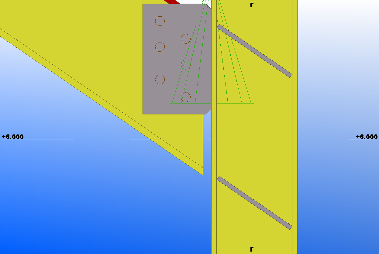

Стандартный компонент

1. Сделать условие: если угол отличен от 0, то отодвигай накладку. Или я чтото не понял?
2. Сделать ребра не пластинами, а стандартным компонентом №1003 и привязать его. он всегда будет горизонтальным
