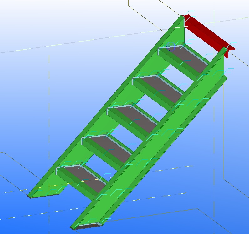

Пытаюсь создать компонент "лестницу" как привязать ступени чтобы они при любом наклоне косоуров располагались горизонтально?

Можно попробовать к плоскости верхнего опорного уголка например привязать. Он же наверное всегда тоже горизонтален.

Опорный уголок тоже изменяет угол наклона вместе со ступенями и всей конструкцией

Из опыта и 5 минутных размышлений:
Я бы компонент делал, тип "Деталь", заданный по двум точкам. Точки ставил бы строго вертикально.
Далее, уклон косоуров задавал бы на форме/руками, а все горизонтальные элементы привязывал бы к плоскости компонента.
А так, конечно такие элементы проще делать плагином.

Хотелось бы создать элемент, чтобы строить лестницу от точки до точки, не измеряя угла наклона и т.д.

den74 писал(а): Хотелось бы создать элемент, чтобы строить лестницу от точки до точки, не измеряя угла наклона и т.д.
:))..хочется, строй. В компонентах нужно понимать логику их работы!

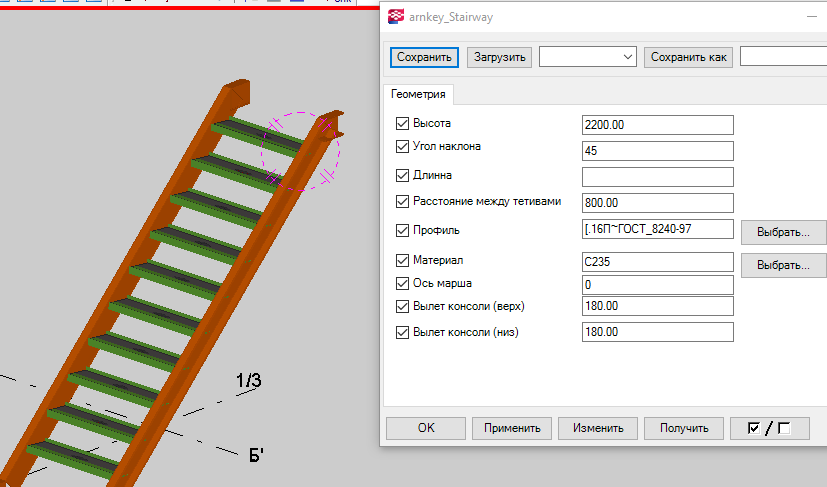

Вот пример моего косоура ( компонент ). Создается по двум точкам - горизонтально ( направление ). Надеюсь, что помог.
Скачать: https://yadi.sk/d/hCoCosYvrqWHa

Есть еще плагин, который тетиву рисует :)

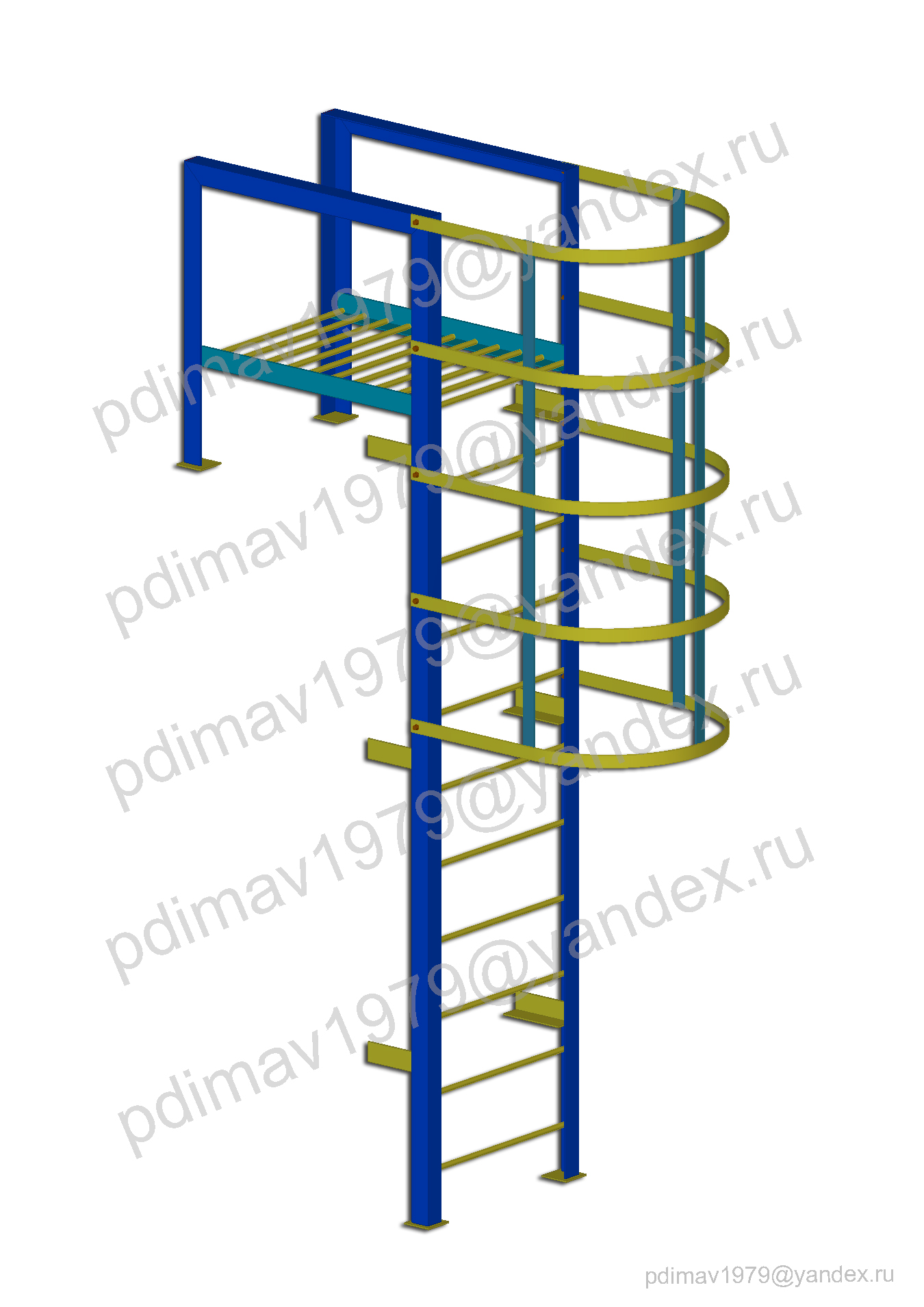

Обзор свойств плагина "Пожарная лестница".
phpBB [media]

pdimav писал(а):Обзор свойств плагина "Пожарная лестница".
https://youtu.be/4YF3vpXYTwA
Круто. Но есть один минус - она только для стандартных случаев.
Не без этого. Делалась, аля, по серии.
Можно/нужно навернуть универсальности.

arnkey писал(а):Вот пример моего косоура ( компонент ). Создается по двум точкам - горизонтально ( направление ). Надеюсь, что помог.
Пользовательский компонент вроде сделан типом "Деталь".
Аrnkey, что нужно сделать чтобы компонент в модели оставался на одном месте при изменении габаритов компонента, а не прыгал относительно центра компонента? В чём хитрость?

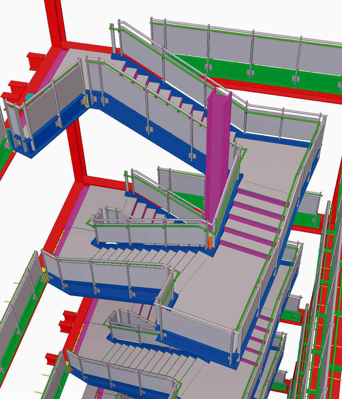

Re: Лестницы в Tekla Structures
Сообщение Таран Д. А. » 04 сен 2018, 12:06
Пример лестниц в Tekla Structures
