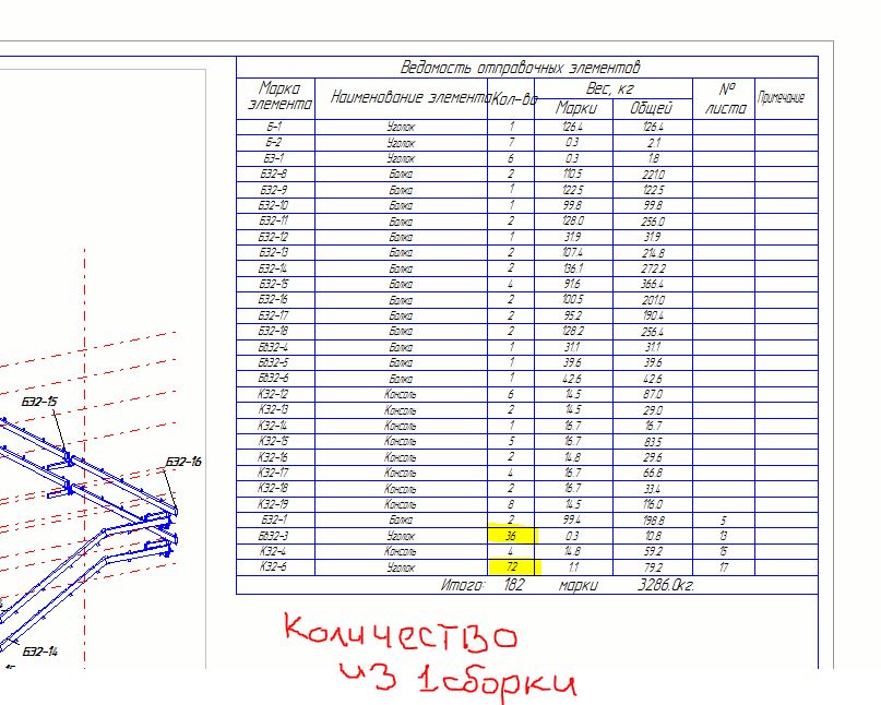

у меня вопрос по спецификациям чертежа, модель разбита на стадии. в чертеже на второй стадии есть марки элементов, которые попадаются и в первой стадии. но в спецификации выдает мне общее количество этих элементов.

Вот скриншот
Количество 1 и 2 сборки.

да, есть такой нюанс.
Re: вопрос по спецификациям чертежа
Сообщение meart » 01 апр 2016, 21:22
исключите первую стадию в фильтре чертежа.

Сообщение Ivan.cherkunov » 02 апр 2016, 09:28
Стадия исключена, в фильтре чертежа, хотя может я не правильно задаю параметры.
НО! Мне удалось решить проблему!
В компоновке таблиц чертежа, я выбрал "Ведомость отправочных элементов по схеме" и все пересчиталось! :)

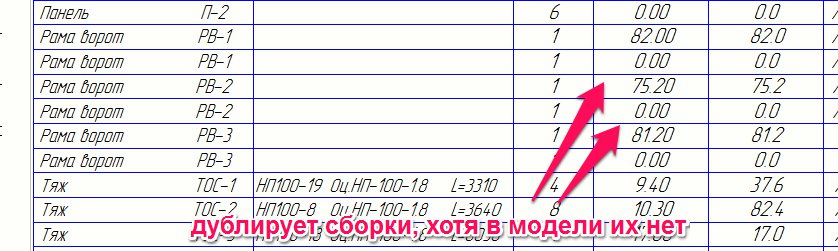

В шаблоне отправочных марок учитывает сборки которых нет, выводит их с массой 0,00. В других моделях с таким шаблоном все норм.
Сообщение DrBianko » 07 июн 2016, 13:01
И диагностика не помогает?
Сообщение troy-47 » 07 июн 2016, 15:29
DrBianko писал(а):И диагностика не помогает?
нет
troy-47
Сообщения: 135
Откуда: Краснодар
Сообщение troy-47 » 07 июн 2016, 15:30
с другой модели копирую такую же раму, все равно ставит ей вторую сборку с массой 0
Сообщение DrBianko » 07 июн 2016, 15:48
Если модель не секретная, скиньте на почту мне dv@topengineer.ru
