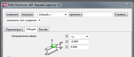

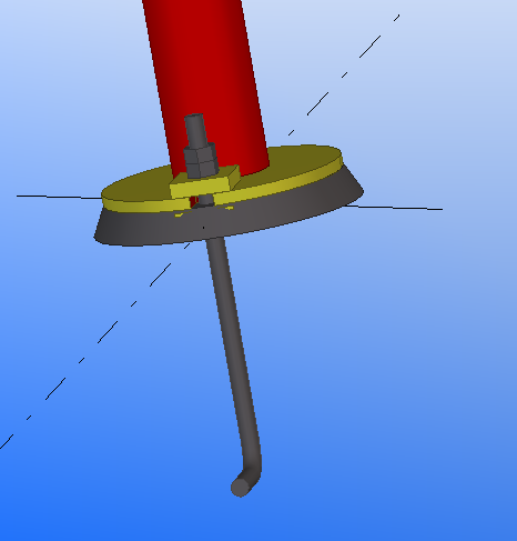

Создал пользовательский компонент типа "узел", база колонны. как сделать, так что бы второстепенные детали были параллельны "земле"??

Закладка "general", изменяй угол вручную.

Это не совсем то. В стандартных есть вкладка выбора, что бы опорная плита была параллельна горизонту

поставьте колонну вертикально :?

подбери направление оси компонента
главное чтобы второстепенные детали были привязаны к плоскостям компонента (хотя бы к горизонту)
