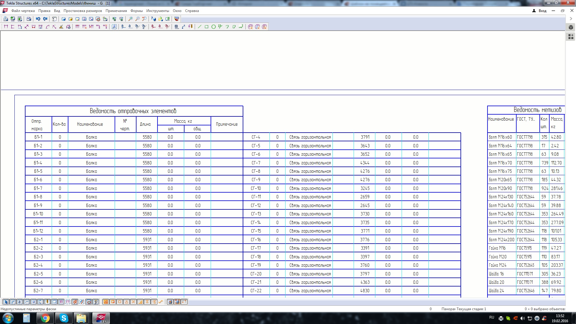

Сообщение skatri » 18 фев 2016, 11:40
У меня проблема, которую я безуспешно уже день решаю, я не могу сделать так, чтобы таблица делилась по столбцам, подскажите как это можно сделать, использую стандартный шаблон теклы.

Сообщение skatri » 18 фев 2016, 12:13
DrBianko писал(а):чего-чего??
Собственно лучше 1 раз увидеть.
Мне нужно уместить всё на листе.

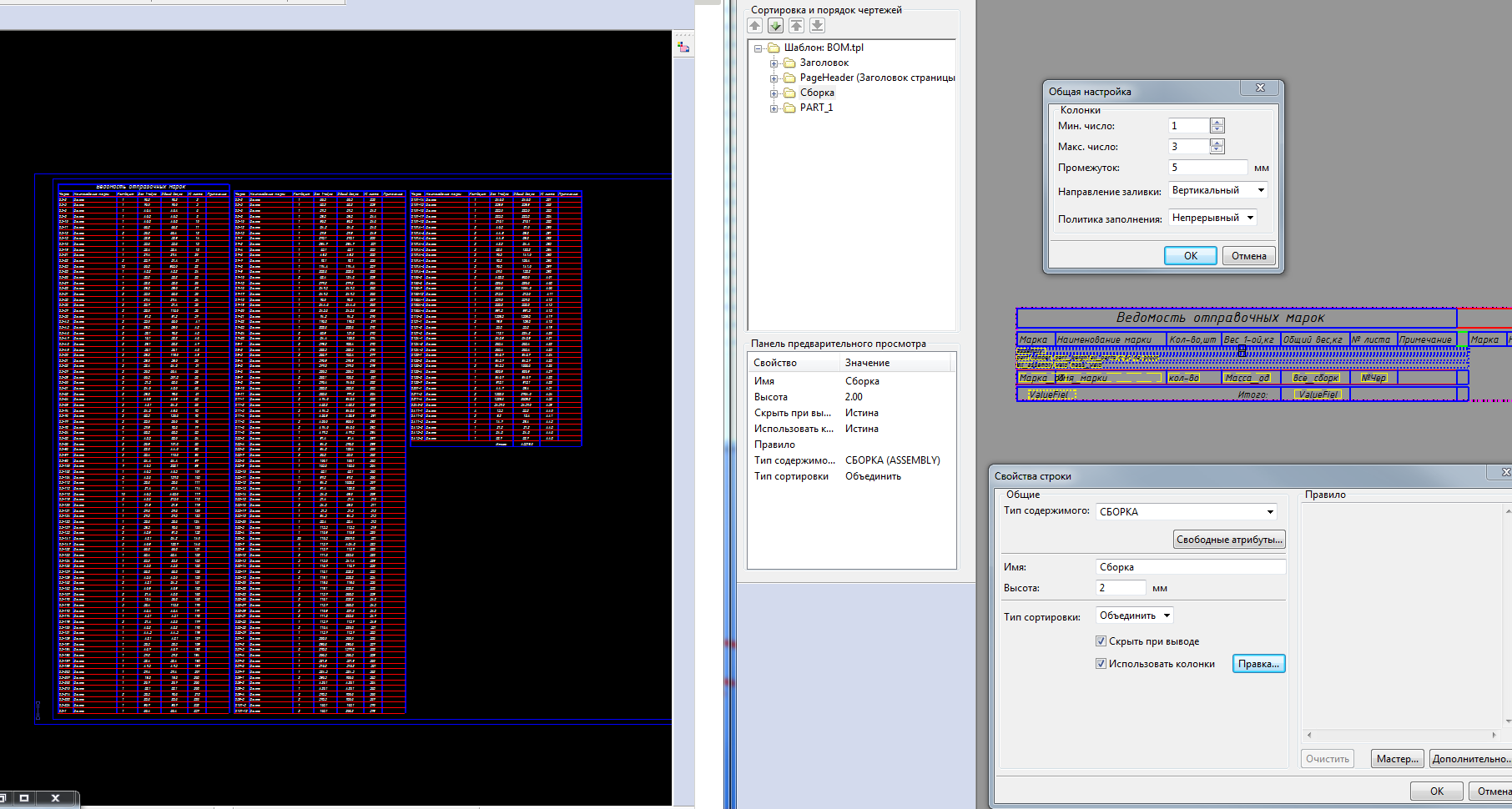

Сообщение Zezza » 19 фев 2016, 11:26
В свойствах строки включите чекбокс использовать колонки и их свойства настройте
skatri
Сообщения: 20
Регистрация: 18 фев 2016, 11:38
Re: Ведомость отправочных элементов
Сообщение skatri » 19 фев 2016, 11:55
Zezza писал(а):В свойствах строки включите чекбокс использовать колонки и их свойства настройте
включил, настроил, 2 колонки сделал, так он массу теперь не считает...

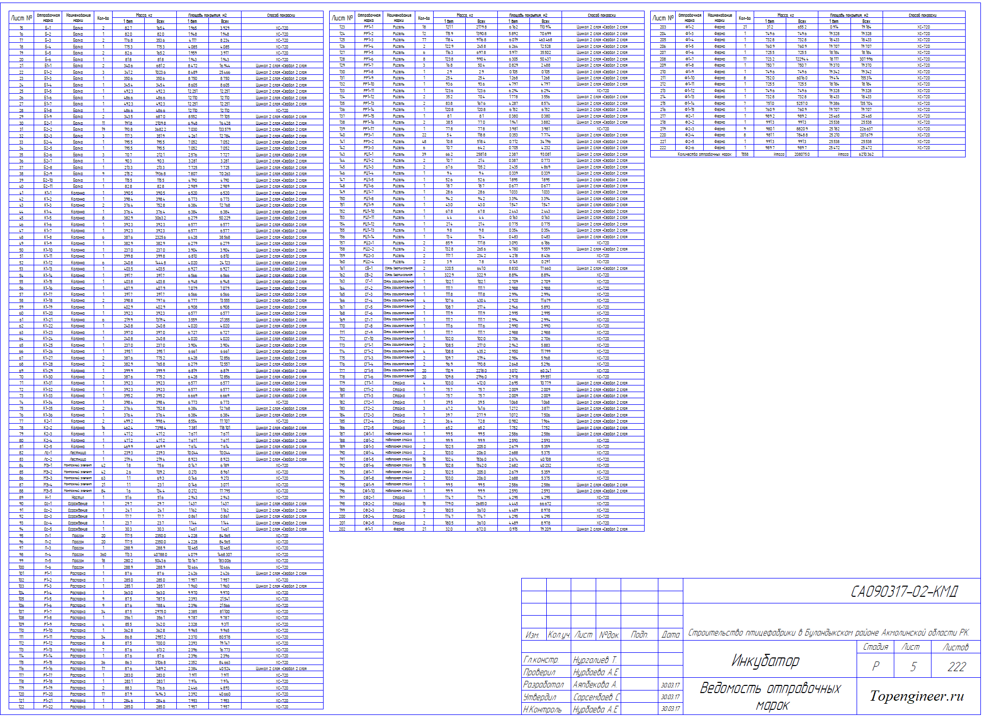

Сообщение Таран Д. А. » 30 мар 2017, 09:45
Эту ведомость лучше делать не так.
Просто сгенерить отчет в экселе потом через велдап вставить. Там можно разнести на любое количество колонок и в любом масштабе.

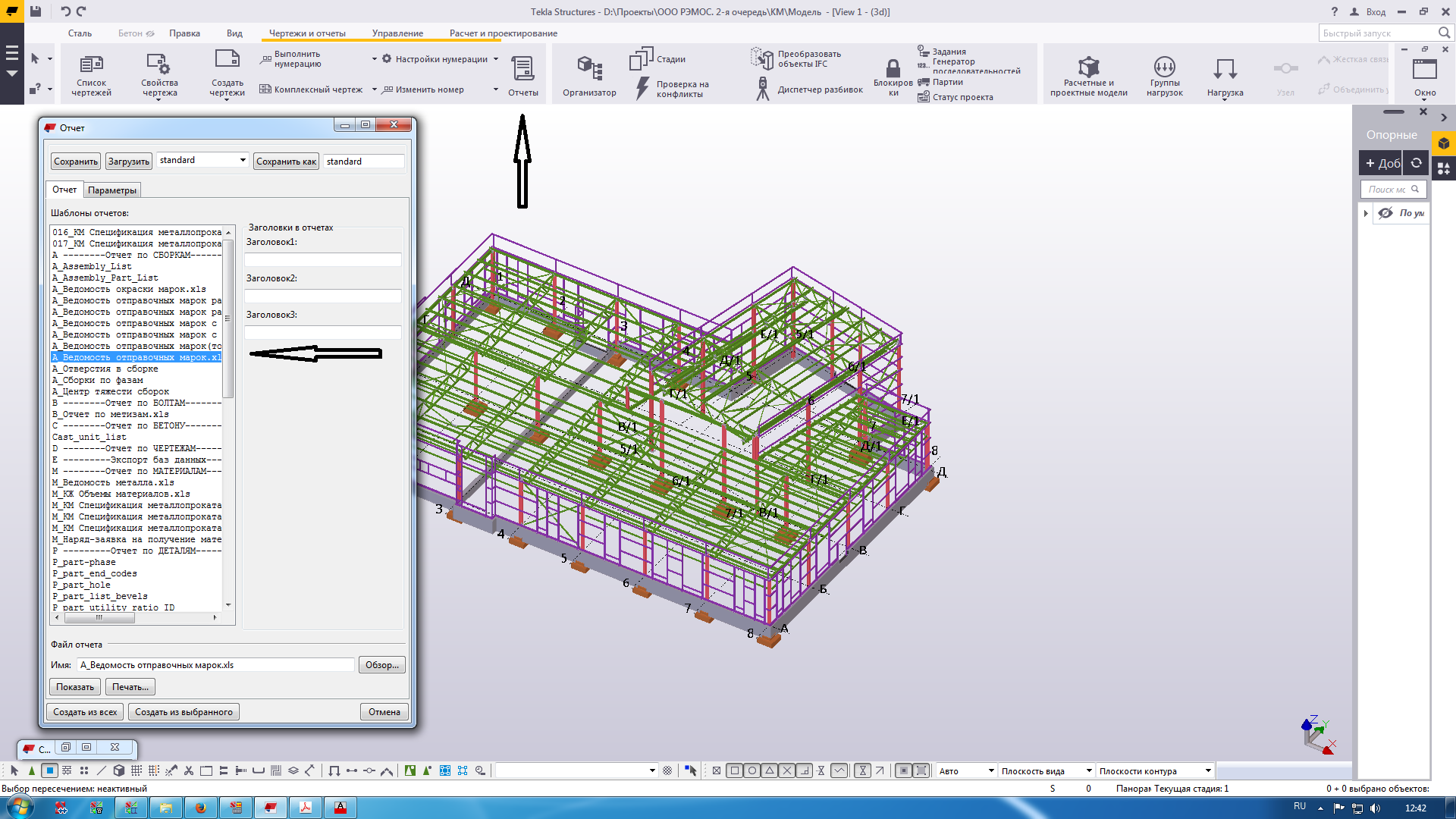

Re: Ведомость отправочных элементов Tekla Structures
Сообщение bert30 » 30 мар 2017, 12:44
Вот так

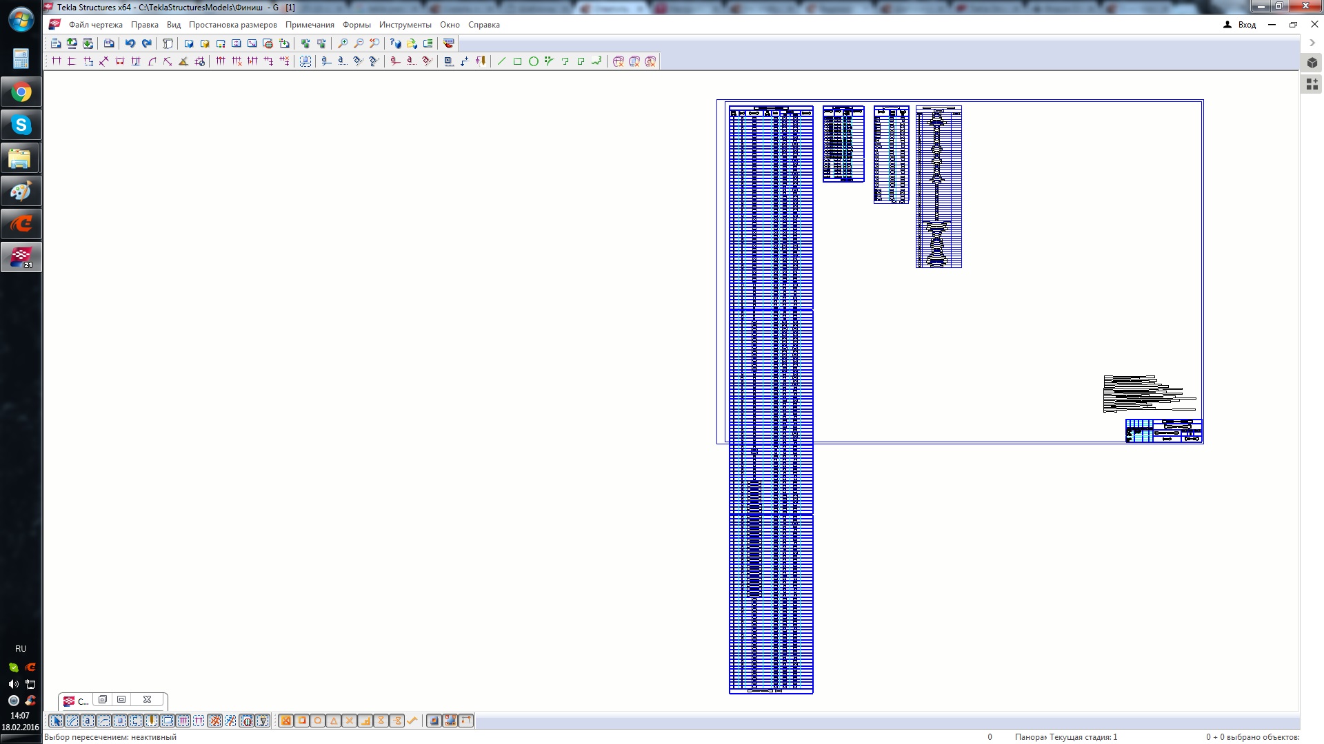

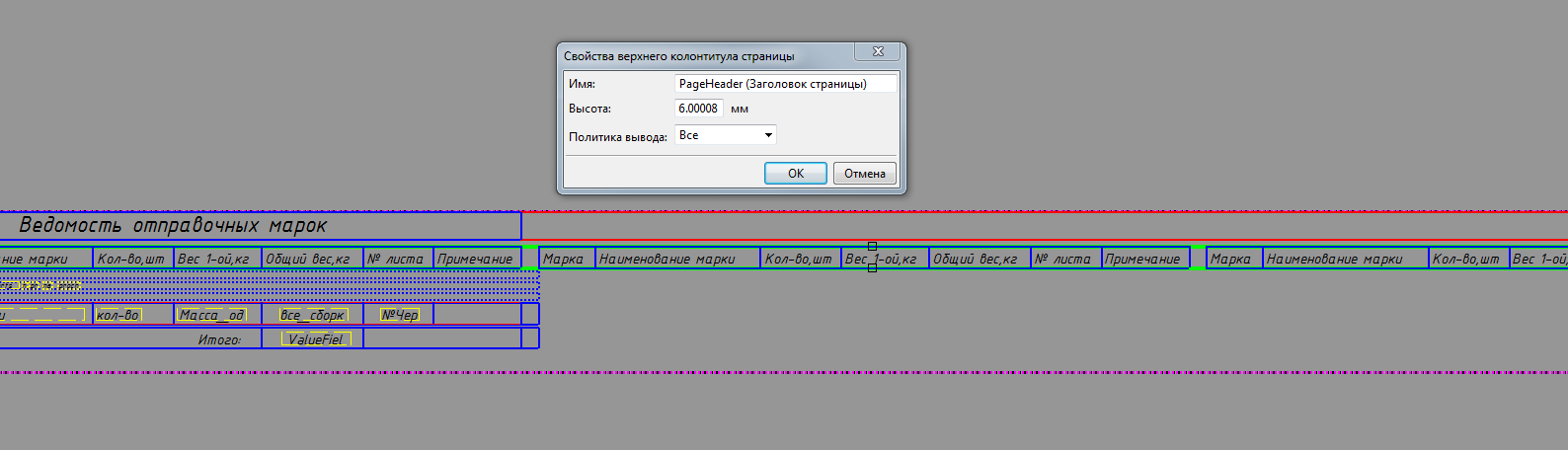

Сообщение Gafon92 » 28 июл 2017, 09:03
Добрый день.
Пытаюсь сделать шаблон ВОМ с множеством колонок, пока что получилось сделать только шаблон для определенного числа колонок, но делать много шаблонов и много компоновок под все случаи не хочется.
Колонки 3 и шаблон у меня сделан на 3 колонки, выводится как надо (см. рисунок 1),
если же колонок 2, но в настройках стоит максимум 3, эти колонки «размазываются» по полю для трёх колонок (см. рисунок 2).
И повторяющаяся шапка сделана верхним колонтитулом страницы, чтобы корректно выводилась нужно дублировать шапку по длине, тем самым задавая только 3 колонки. (см. рисунок 3.)
Что делаю не так?
