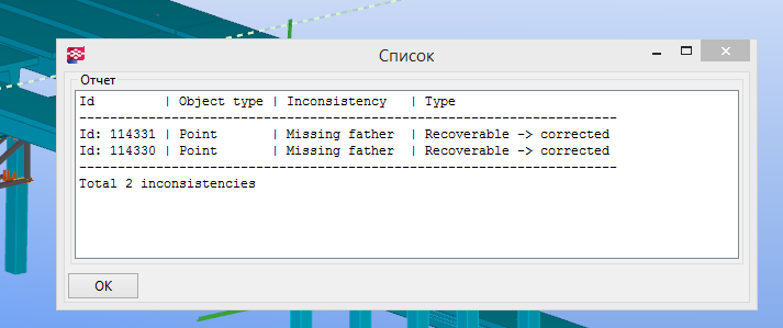

такая же проблема. Только вот при дампе модели ничего не происходит, он не запускается. При восстановлении библиотеки базы данных находит две ошибки, вроде пишет corrected, но только находит ошибки эти бесконечно.

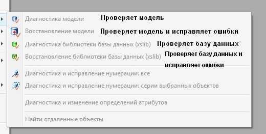

pavelkutas писал(а):такая же проблема. Только вот при дампе модели ничего не происходит, он не запускается. При восстановлении библиотеки базы данных находит две ошибки, вроде пишет corrected, но только находит ошибки эти бесконечно.
Вы делаете диагностику или диагностику и исправление? :?

Диагностика модели - База данных продиагностирована и в порядке.
Диагностика библиотеки базы данных - Обнаружены противоречивые данные модели. (две ошибки)
Дамп модели получилось сделать в версии 20.0, в 20.1 ничего не происходит. Но это тоже не помогло, после импорта дампа, все те же ошибки. Пришлось просто скопировать все в другую новую модель и заново все чертежи создать, благо их там мало и они простые
я просто вот к чему это спросил:
просто.. если вы проверяете на ошибки, но при этом ни разу не запустили исправление, то не удивительно, что они появляются при каждой проверке... :?
