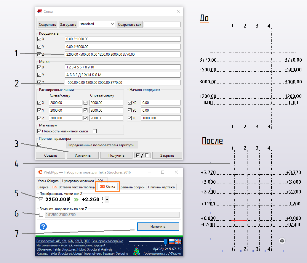

Скачать приложение бесплатно можно тут http://topengineer.ru/programms/weldapp
  1. Метки расставляются на основе основе координат, указанных в свойствах сетки.
    После обработки значения будут расставлены в порядке возрастания.
    Также доступны возможности, описанные в пункте 6.
  2. Значения в поле меток будут вставлены автоматически (если включена функция преобразования — 5),
    по значениям координат, уже введённые значения будут перезаписаны, можно оставить поле пустым.
  3. Важно, при изменении значений координат в свойствах сетки, применять эти изменения, чтобы WeldApp мог их считать.
  4. Программа обрабатывает только выделенные сетки. Допускается выделение как одной, так и множества сеток.
    Если в выделение попадут другие объекты — ничего не сломается, будут обработаны только сетки.
  5. Метки расставляются по координатам, в метрах.
    Галочка слева позволяет отключать применение этой функции.
    Справа, в выпадающем меню, можно выбрать знак-разделитель дроби(точка или запятая).
  6. Когда поле активно, при нажатии кнопки 7 значения координат во всех выделенных сетках будут заменены на указанные здесь.
    Допускается как стандартная, для оси Z в текле, последовательная запись координат, так и указание расстояний между осями,
    для этого необходимо хотя бы раз использовать знак *, например: 2*-550 0 5*2550 3700
    при такой записи все координаты будут рассчитаны автоматически и в свойства сетки записаны последовательно.
  7. Кнопка применяет выбранные функции к выделенным в моделе сеткам.

А можно метку представить в виде высотной отметки? Так было бы вообще здорово. Но все равно спасибо.
Re: Справка — расстановка меток на сетке Tekla Structures
Сообщение Таран Д. А. » 01 фев 2016, 13:35
В смысле чтобы на чертеже отметку ставил?

Таран Д. А. писал(а):В смысле чтобы на чертеже отметку ставил?
Присоединяюсь к просьбе.
Чтобы автоматом на чертеже выставлял отметку на горизонтальной оси которой назначено числовое значение (обозначение отметки чтобы было по ГОСТ). а то забить числовое значение "+3,600" не сложно, сложнее потом на чертеже выставлять отметки по ГОСТ, а в текле они же только или подчеркнутые или в каком-то символе...
https://warehouse.tekla.com/?loggedIn=t ... 3c8ef55f97
здесь есть
