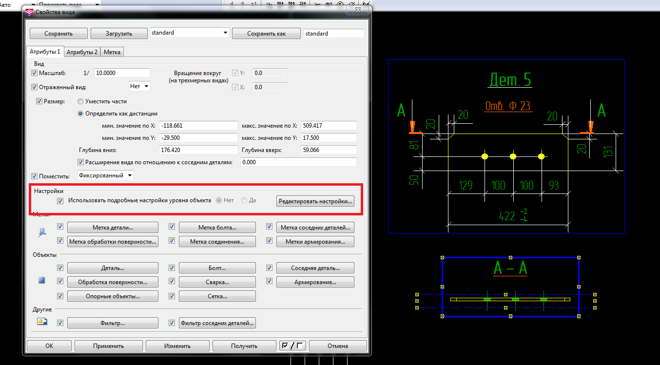

Здравствуйте

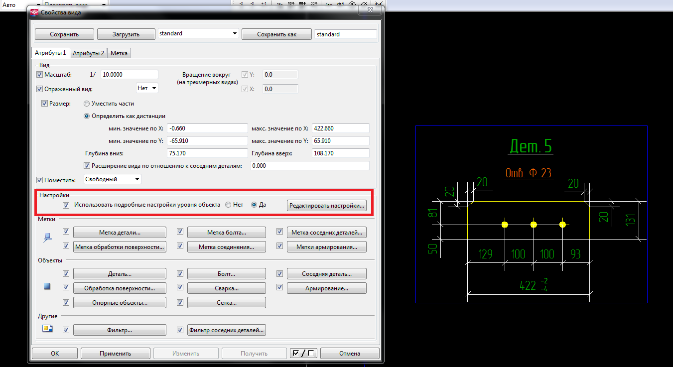

помогите пожалуйста решить такую проблему - создал подробные настройки уровня объекта (цветовая дифференциация болтов), в свойствах вида нажал "Редактировать настройки" , загрузил нужные мне настройки, изменить , применить, ок. В главном окне свойства вида тоже нажал изменить , применить , ок. Цвет болтов поменялся , все хорошо (см. рис 1 ). Далее с этого вида снимаю разрез и на нем болты отображаются со старой настройкой, а в свойствах вида на "Использовать подробные настройки уровня объекта" стоит - нет (см. рис 2 ). Версия теклы 17,0. Как решить данную проблему ?
