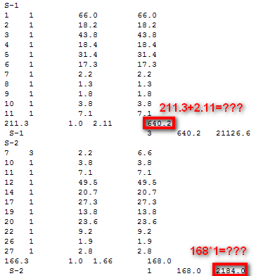

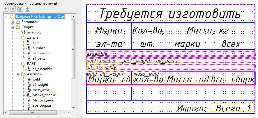

Интересует следующее - есть цель получить ведомость отправочных марок с учетом сварных швов. Т.е. есть шаблон таблицы "требуется изготовить", который откатан тысячами чертежей, и вот хочу сделать отчет в эксель, чтобы масса марок считалась аналогичным алгоритмом, чтобы можно снимать отчет и получать 100% такой же результат как в сборочных чертежах.
Прикладываю скрины самого шаблона:
Как видно выведена строка "сборка", а уже из нее выходят второстепенные строки для предварительных расчетов, итог выводится в последней строке "деталь".

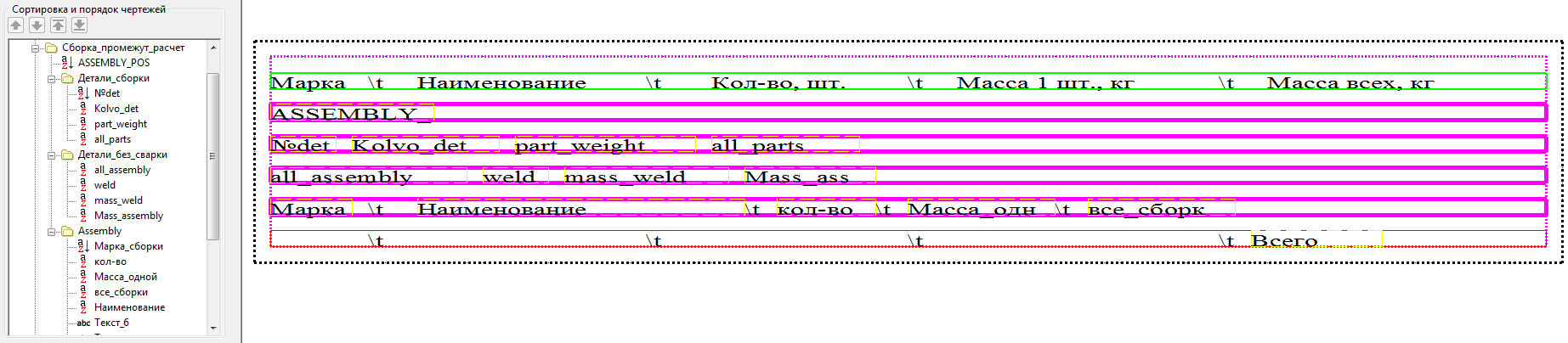

Так выглядит шаблон, если не скрывать строки и второстепенны поля значений:

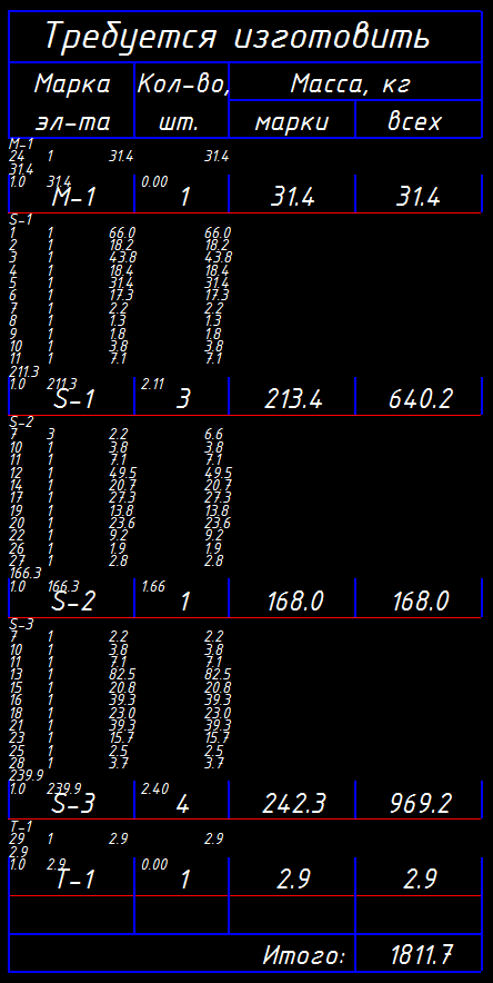

И вот пытаюс сделать аналогично в отчете:
В принципе все работает, НО
почему не корректно считается полный вес сборки? Есть четкое значение суммы деталей - round(Sum("all_parts"), 0.1) и отдельно выводится нормально, есть формула швов, завязанная на заданном в свойствах проекта проценте швов - if Sum("Kolvo_det")<=1 then 0 else GetFieldFormula("all_assembly")/100*GetFieldFormula("weld") endif, вес тоже выводится правильно, ну и соответственно сумма двух значений - GetFieldFormula("all_assembly")+GetFieldFormula("mass_weld") и тут уже вес, умноженный втрое, т.к. сборок 3! :evil: :evil: :evil:
Отчет 2.png (13.93 КБ) 8348 просмотров
Если в выделенных проблемных зонах заменить GetFieldFormula на CopyFieldFormula все становится правильным, НО непонятно... одна строка, результаты для одной сборки, а сумма для трех... Почему так? :roll: :roll: :roll:
Ну и второй вопрос - даже когда все получается, атрибут строки - "деталь", поэтому в строку дополнительно не добавить, например, площадь сборки, т.к. это атрибут строки другого содержания. Может кто подскажет как собрать в одной строке результаты расчета на основании входящих в сборки деталей и атрибуты строки "сборка"? Есть подозрение, что может дело в иерархии строк и оператора типа StepOut... Но с этим пока непонятно...
Буду признателен если кто поможет ;) . Возможно кто-то подскажет как более просто ввести учет массы швов в выборку

по первому вопросу.. скорее всего у вас стоит суммирование выделенных красным значений.. в свойствах - выключите.
по второму.. из строки деталь можно обратиться к сборке добавляя префикс "ASSEMBLY." (так сказать поднимаясь выше по иерархии). в редакторе шаблонов эти атрибуты должны быть видны.. если у вас они не видны, значит у вас не правильно настроен редактор. ;)
также можно использовать вместо второй строки "Деталь" строку "Сводка"
