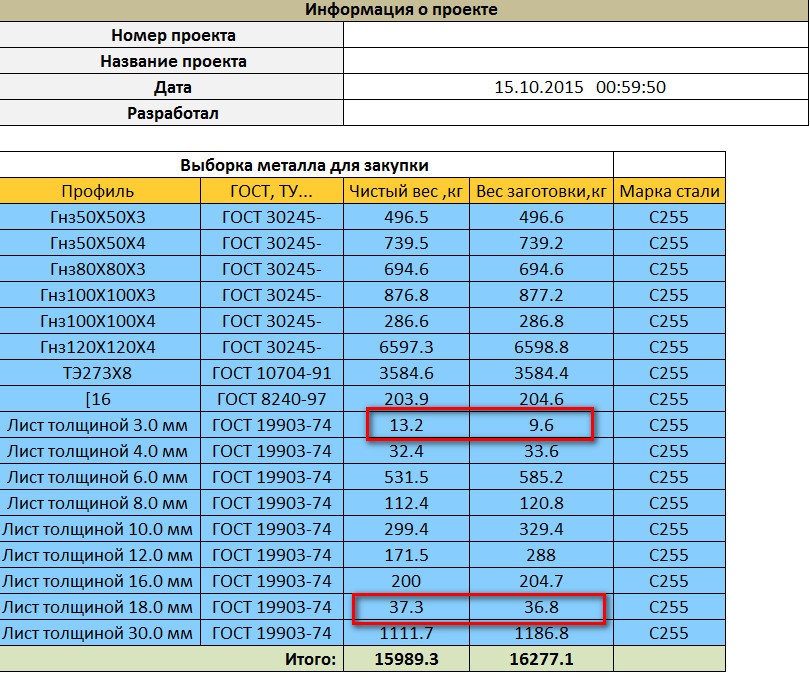

Чистый вес/вес заготовки в Tekla Structures
Почему в отчете получается, что вес заготовки меньше чистого?
Re: Чистый вес/вес заготовки в Tekla Structures

Формулы расчета разные

У меня тоже есть вопрос по спецификации.
Я могу понять, когда у непрямоугольных деталей есть вес нетто и вес брутто. А как так получается, что вес сильно различается для простых прямоугольников?
