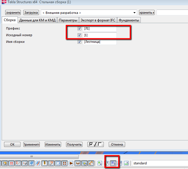

Подскажите, пожалуйста, почему в модели для некоторых ДЕТАЛЕЙ (например, прокатный двутавр) в некоторых ситуациях
становится недоступно поле (серый фон) назначения префикса сборки. Спасибо

фильтр выбора выставь в "выбрать детали"- все станет доступным

Переключатель выбора - сборку. Потом клик на сборку, удалить префикс и номер.

Спасибо. Помогло
