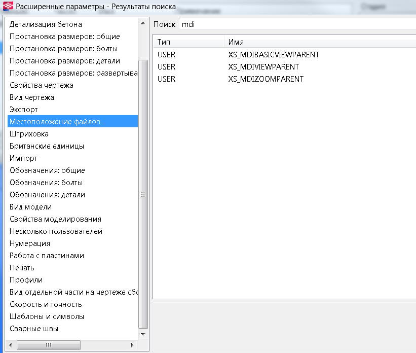

ak4 писал(а):...походу нельзя...
почитай про эти параметры
Re: Работа с двумя мониторами
Сообщение alstey » 07 сен 2015, 13:35
CuPo>I<a писал(а):почитай про эти параметры
Так это ж бубль гум:)! Столько времени заблуждался (и, видимо, не я один) и тоже думал, что нельзя! А оказалось, что можно! Большое тебе, Сирожа, спасибо. Теперь есть стимул гнаться за разрешениями и количеством мониторов...
Непонятно только мне определение
XS_MDIZOOMPARENT
Если этот расширенный параметр установлен в значение TRUE , окна масштабирования можно перемещать только в пределах окна Tekla Structures.
Если этот расширенный параметр установлен в значение FALSE (по умолчанию), окна масштабирования видов можно перемещать в любое место на рабочем столе Windows.
Этот расширенный параметр задается для конкретного пользователя; его значение сохраняется в файле options.bin в папке пользователя. Перезапустите Tekla Structures, чтобы активировать новое значение.
Что означает "окна масштабирования видов?" перемещать в любое место?
За перемещение видов отвечает mdiviewparent как я понял, но в этом случае перестает работать мини-панель...

ak4
Сообщения: 56
Сообщение ak4 » 08 сен 2015, 05:27
Фигня какая-то. Ставлю параметр и мини-панель пропадает. Смысл в такой настройке, если что приобретается а что-то теряется.
Сообщение meart » 08 сен 2015, 09:41
ak4 писал(а):Фигня какая-то. Ставлю параметр и мини-панель пропадает. Смысл в такой настройке, если что приобретается а что-то теряется.
мини-панель, видимо, оказывается под видом.. поэтому её не видно.. попробуйте зафиксировать положение мини-панели в зоне, где нет видов ... вдруг поможет

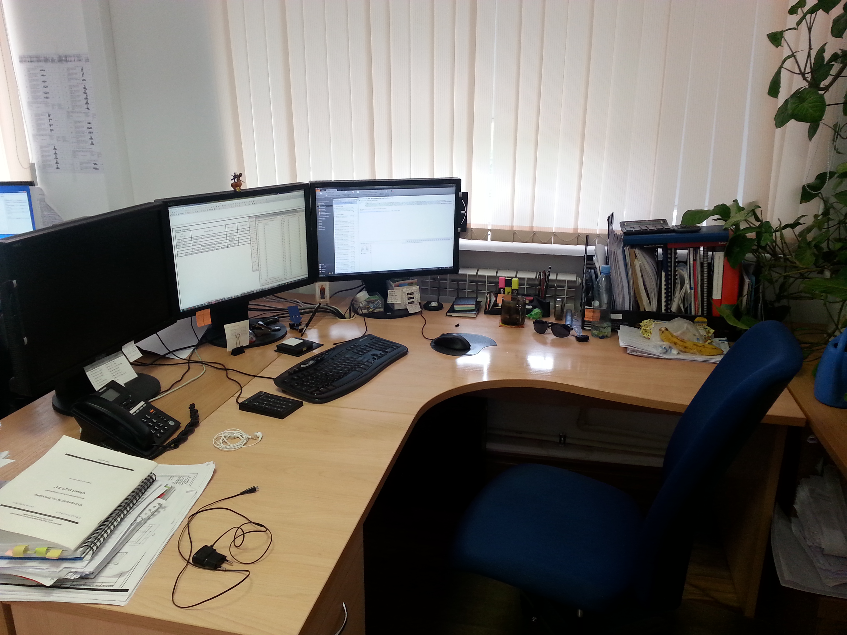

А кто нибудь работает с 3-мя мониторами?:))
Мое рабочее место..см. вложение
Мое рабочее место - 3 монитора

pdimav писал(а):Мое рабочее место..
А расскажи как их используешь?
Ну многие говорили, что на одном открывают вспомогательные инструменты теклы, другие - например чертежи КМ и прочие документы, кто-то чтобы не было скучно ютьюб.
Это дополнительная клавиатура? Удобно? Нужная вообще вещь?
