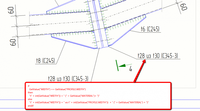

Вопрос такого плана.
В фланцевых соединениях поверхность фланца должна обрабатываться фрезерованием или строганием. Соединение должно быть таким, что бы после монтажа элементов, между фланцев примеряется щупом 0.3мм.
В Текле при создание модели задаю фланец толщиной 25мм. Соответственно в сборке и в детали идёт 25мм. Однако для того, что бы обработать поверхность фланца нужно как минимум 3мм. Следовательно металл на фланец должен идти не 25мм, а 28мм.
Каким образом сделать так, что бы программа учитывала эти 3мм на обработку металла и в чертеже сборки показывала 25мм, а в чертеже детали 28мм.

задавай толщину 28 и обрезай до 25. Параметры WIDTH и PROFILE.WIDTH за это отвечают в шаблонах

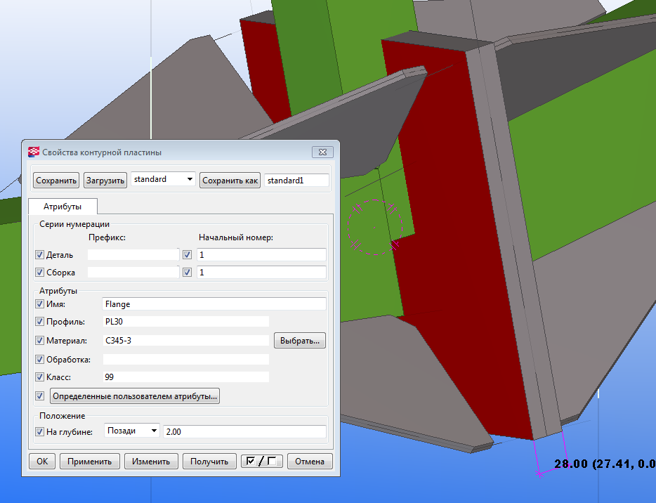

Пластину можно обрезать плоскостью. На картинке вырез (объемным) антителом
Не правильно понял, width это обрезная толщина, profile.width полная.
