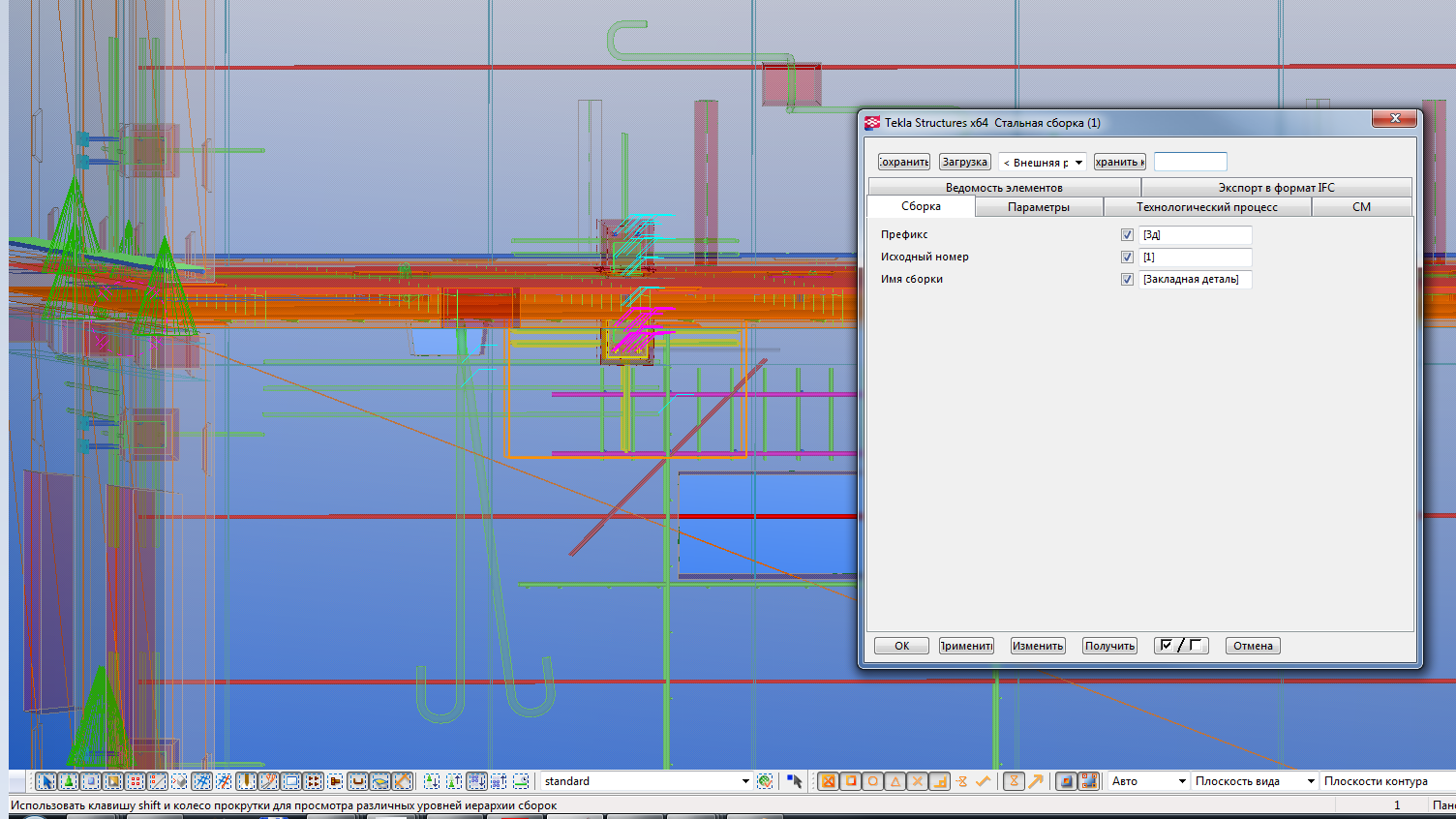

Из-за чего могут слетать узлы в модели, после того как открываешь редактор компонентов и выходишь из него?
Изначально узлы создавались нормально на всем объекте (каждая закладная деталь относилась к своей стене и в названии сборки было написано что это закладная деталь)
Далее обнаружил что слетела привязка закладных деталей примыкающих к плитам перекрытия и изменилось название сборки (закладная деталь, которая должна относиться к верхней стене ,почему-то привязалась к нижней. Название сборки тоже изменилось: было "закладная деталь", стало - "Балка").
Если зайти в редактирование компонента, то там все правильно привязано и названия тоже нормальные
Попробовал создать узел заново - все привязалось правильно и имя сборки тоже было верным.
После того как зашел в редактирование компонента и вышел оттуда, новый узел тоже слетел.
Как жить дальше?) Как вариант заново применить все узлы, но боюсь опять все может слететь.
Кто-нибудь сталкивался с такой проблемой? (Слетели только узлы примыкающие к плитам перекрытия, все остальные нормально работают)
Компонент соединяет 4 детали (Стена снузу, 2 перекрытия и стена сверху)

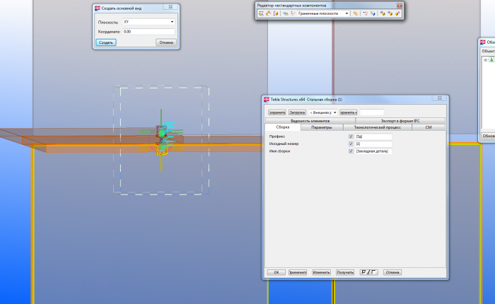

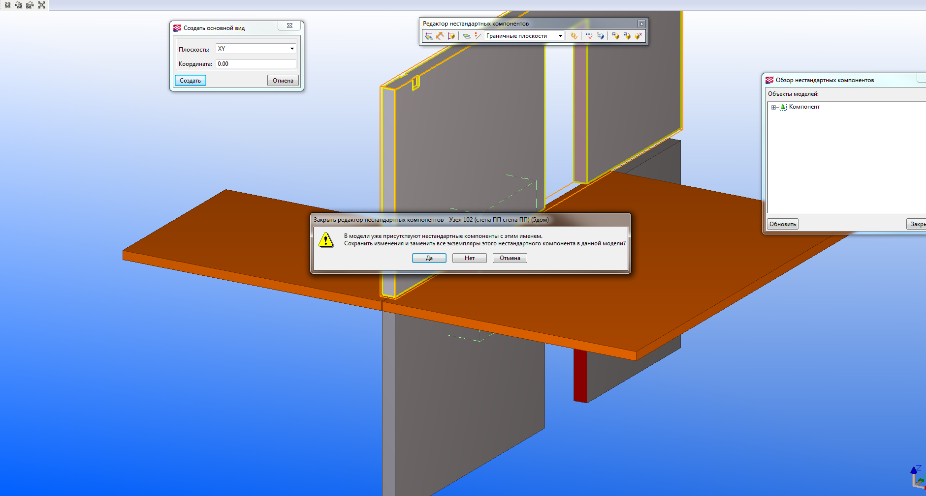

рис.1 - Обведенный узел должен относиться к верхней стене

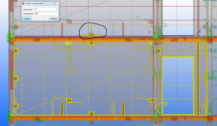

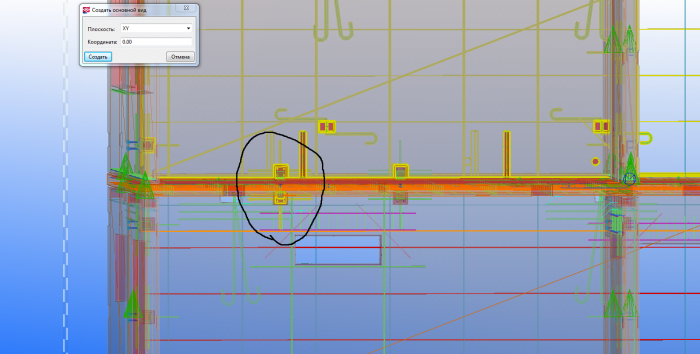

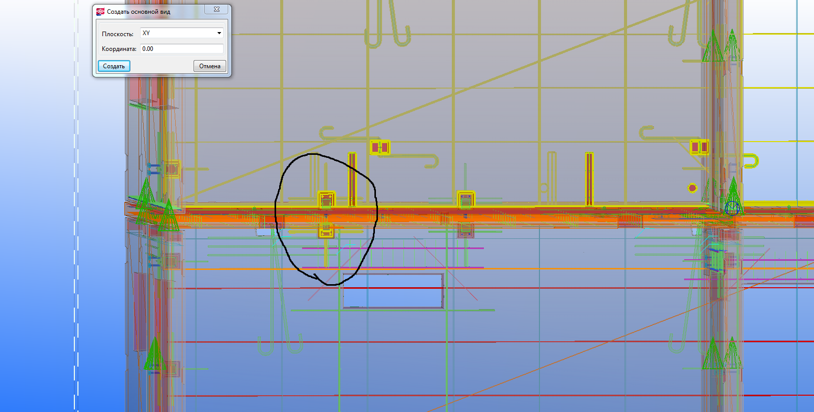

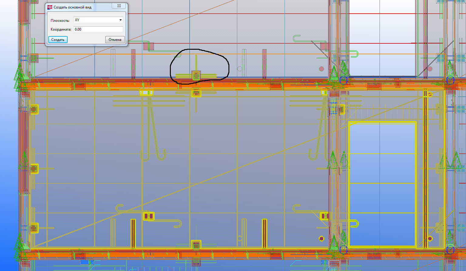

рис.2 - Сборка не правильно называется, название изначально было как у узла на рис. 3

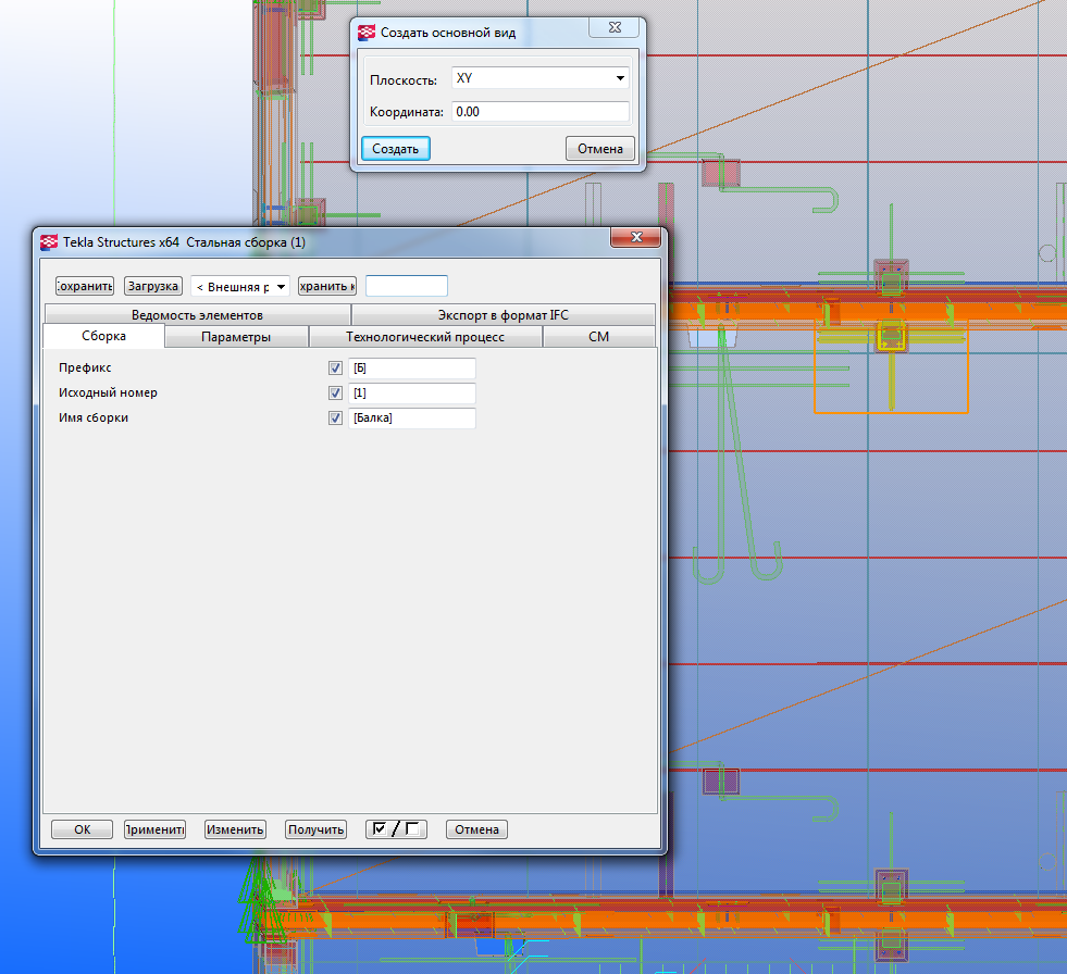

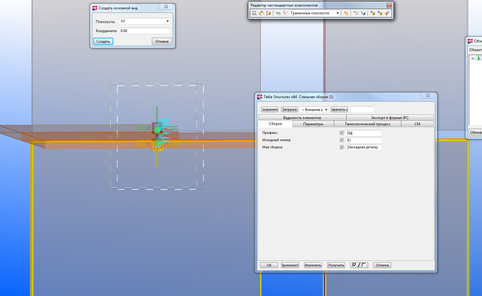

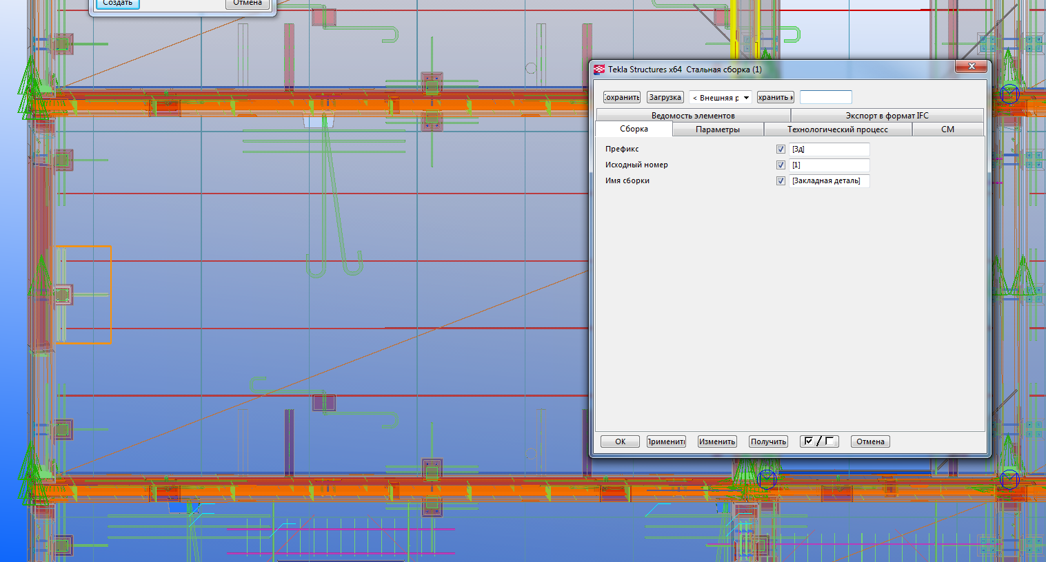

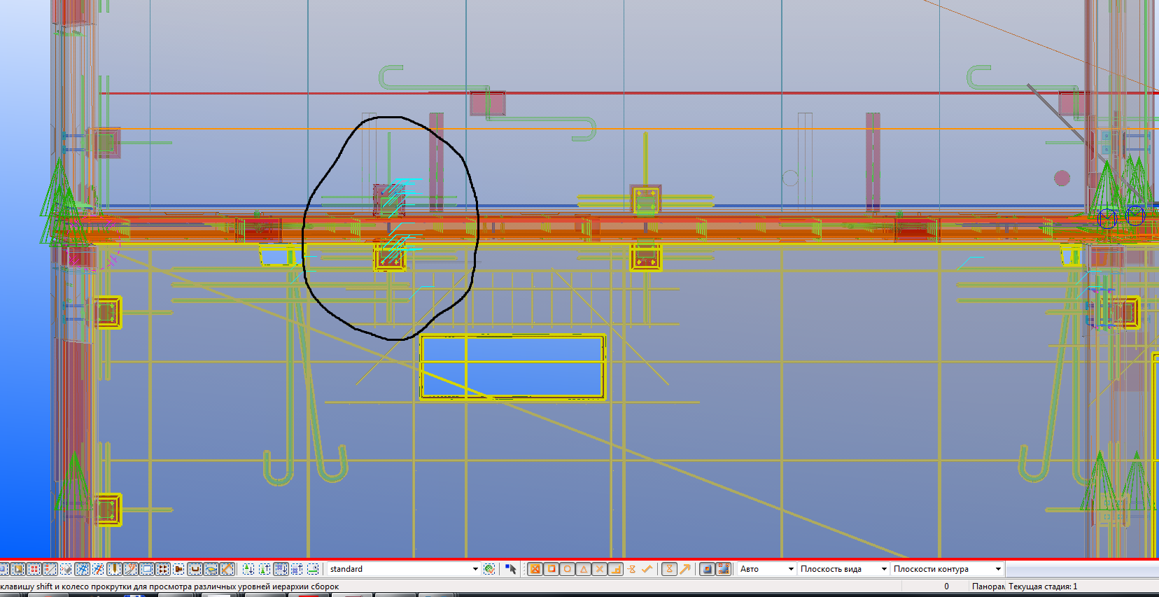

рис.4 - Создаю узел заново, он правильно привязывается и правильно называется (рис.5)

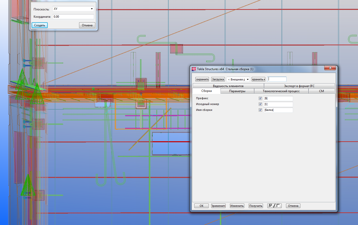

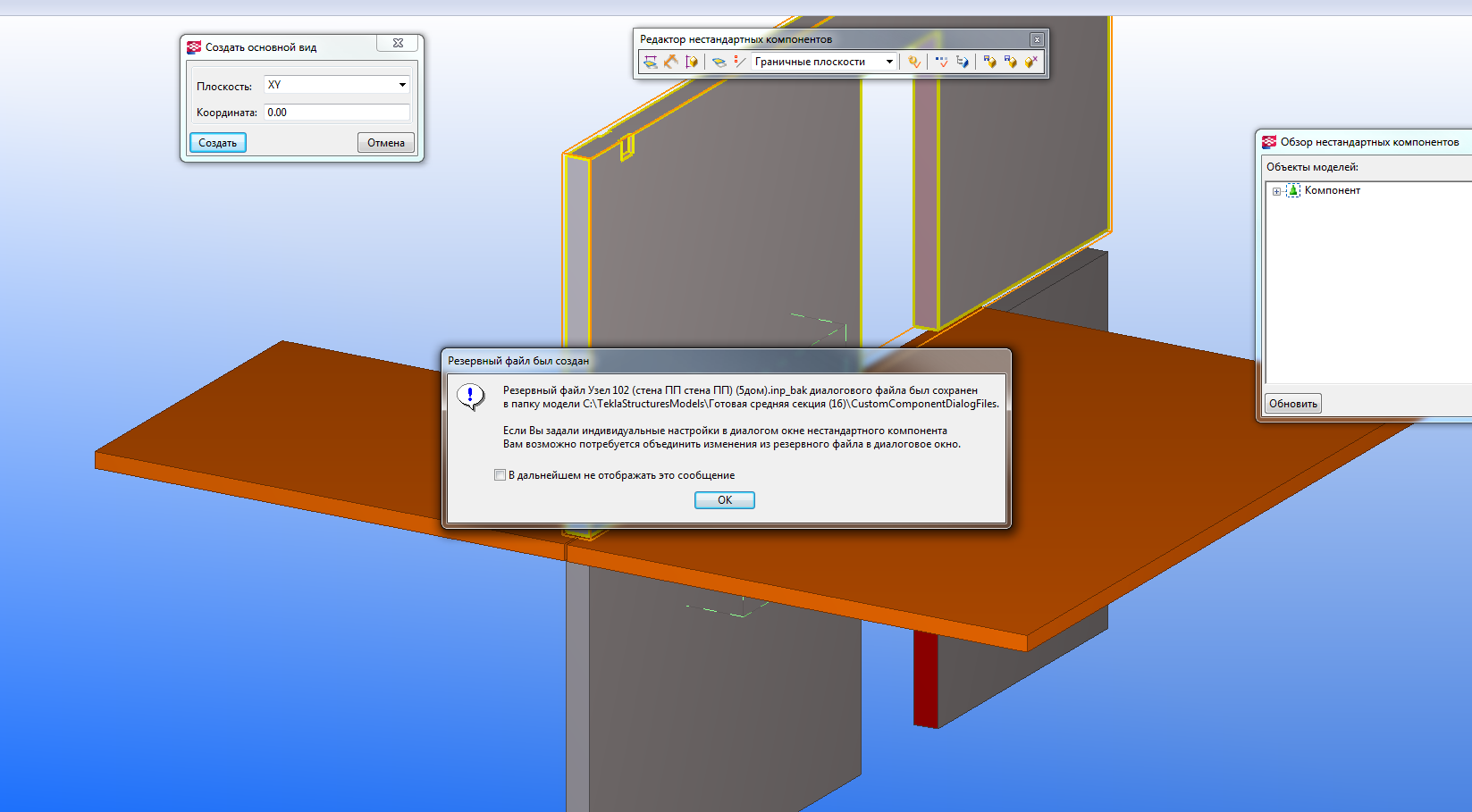

рис.6 - Если зайти в компонент, то видно что все закладные привязаны к нужным панелям и названия сборок в порядке.
выходим из редактора компонентов (появляются два окошка, 1-е в модели есть такие компоненты и хотите ли вы сохранить изменения. 2-е что-то про резервный фаил) (рис 7-8)
рис 9 - после выхода из редактора компонентов привязка узла опять слетает и название сборки тоже слетает (рис. 10)
