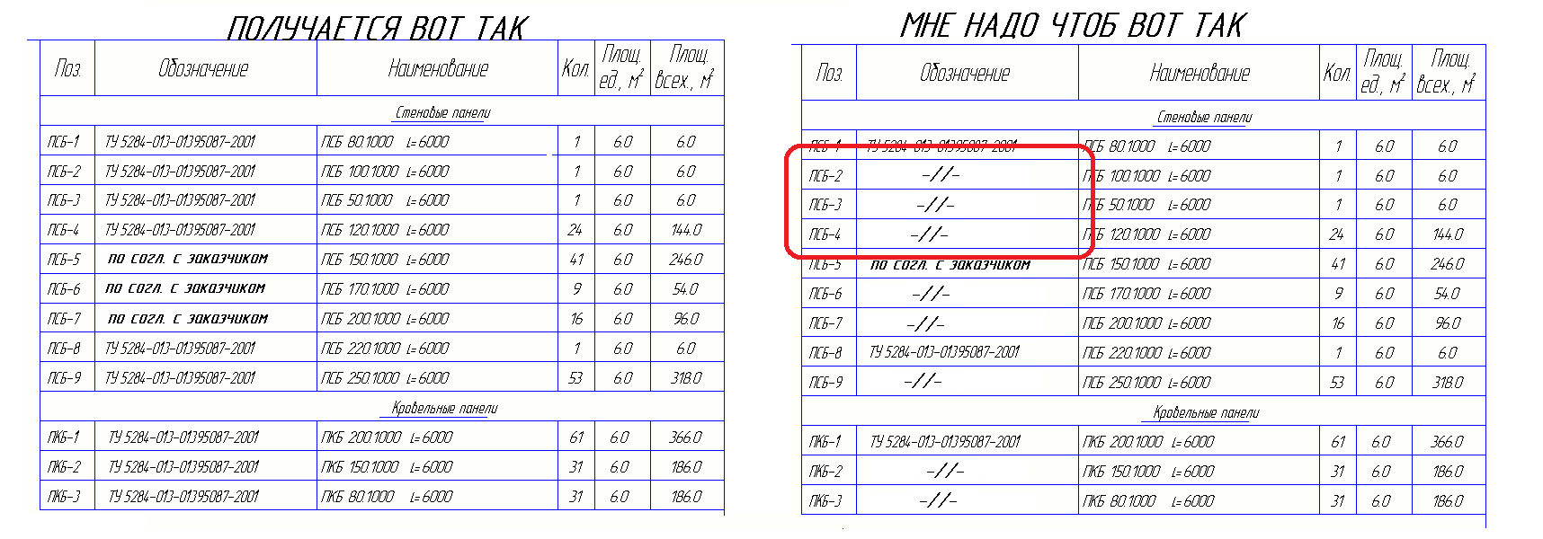

Осваиваю редактор шаблонов. Создал шаблон, который генерирует ведомость сэндвич панелей на весь объект.
В свойствах детали, чтоб не пользоваться фильтрами прописал условие:
If GetVal("Prof.Type_of_Mat") == "Sandv_Wall"
then
Output()
таким образом все панели, к которым присвоено Sandv_Wall (польз атрибут для профиля) идут в стеновые, для кровельных аналогично, только Sandv_Roof. Все создается и считается вроде.
Проблема заключается в том, что повторяющиеся поля необходимо заменить на -//- как показано на скрине справа. Нормоконтроль итить его))))
Как это вообще можно реализовать посредстовм РЕДАКТОРА ШАБЛОНОВ.
Есть функции PreviousVal и NextVal, чутье подсказывает, что возможно это они, но как их прикрутить я так и не разобрался
Замена повторяющихся значений след. полей на символ
