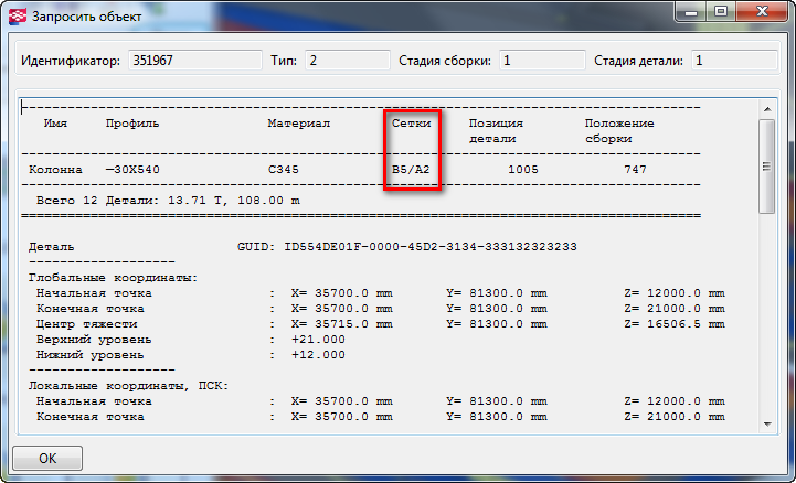

Добрый день!
Подскажите, как получить информацию о местоположении детали, которая выводится в окне "Запросить объект" в колонке "Сетки". Например, как вывести в штамп инфо о положении главной детали? В шаблоне стоит вроде бы вот эта формула - GetValue(\"TranslatedText(\"albl_Grids\")\") - или что-то другое нужно?

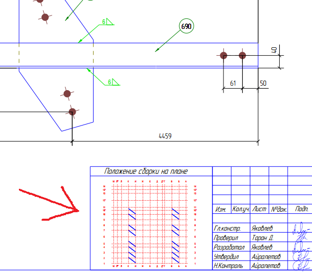

Не нужно в чертежах положение сборки.
Иначе у вас будет количество строк в отчете равное количеству сборок. Они же все занимают уникальное место в проекте.
Как вариант можно сделать план расположения сборки.
Но опять же просто делать нормальные монтажки и никаких проблем.

GetValue("ASSEMBLY.ASSEMBLY_POSITION_CODE") - вот этот атрибут вроде бы отвечает за положение
GetValue("TranslatedText("albl_Grids")") - а то что ты нашел, это перевод текста всего лишь. Они так в программе по быстренькому интерфейс переводят, если я сам правильно с этим разобрался.
Re: Атрибут местоположения в Tekla Structures
Да, спасибо, атрибут тот самый. Но как его в штамп вставить? Выдает значение нулевое.
