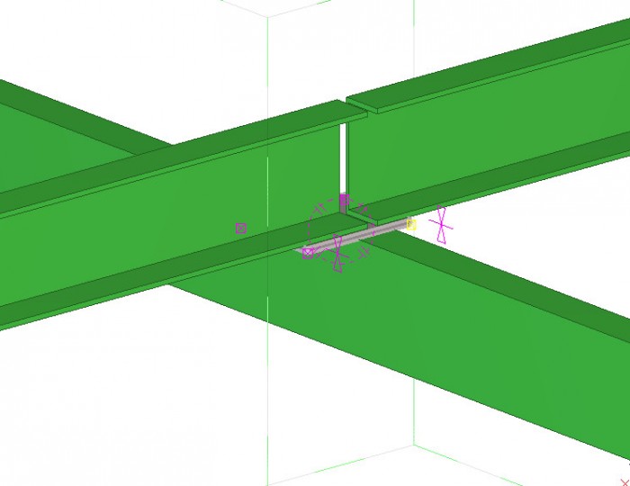

Подскажите пожалуйста, как решить вопрос с привязками в компоненте.
Узел опирания двух балок на главную балку через пластину. При использовании компонента с одной второстепенной деталью перестают работать привязки.
Перестают работать привязки в компоненте Tekla Structures

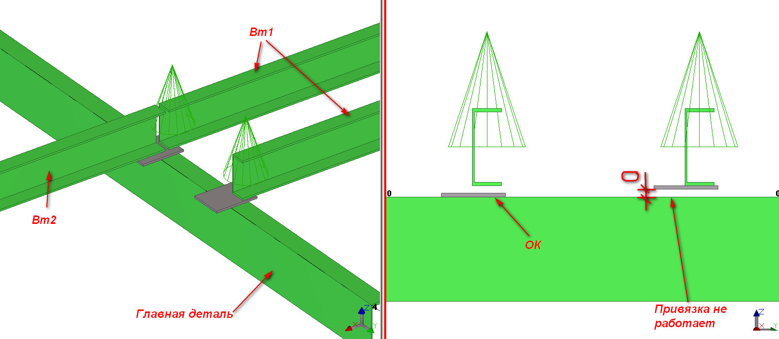

Re: Перестают работать привязки в компоненте Tekla Structure
Какой тип плоскости к которой привязался?
Граничная плоскость (верхняя плоскость главной балки).
Попробовал привязаться к плоскости контура. Результат тот же.
Т.к. вариантов решения данной проблемы нет, предлагаю принять как факт:
При использовании пользовательского компонента с меньшим числом второстепенных деталей - привязки не работают!
