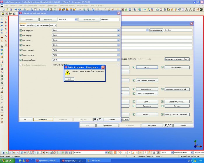

При редактировании или настройке свойства вида чертежа сборки, даже если ни чего не исправлять, а просто открыть и нажать применить или изменить выскакивает ошибка (предупреждение) "Недопустимая длина области разреза" и соотв. не принимает изменения, работает только кнопка отмена.
В свойствах вида детали, комплексного или общего вида такое сообщение не выскакивает.
Явно ошибка программная, может файл какой перезалить?
ps глючит именно в данной модели, другую открываю - все в порядке.

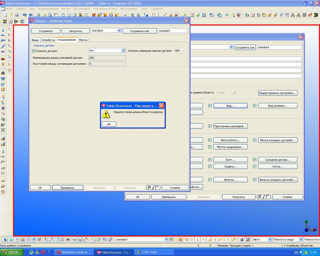

Нет, просто у вас во 2ой вкладке, там где длина между усеченными областями стоит 0, поставьте 0.1 хотя бы.

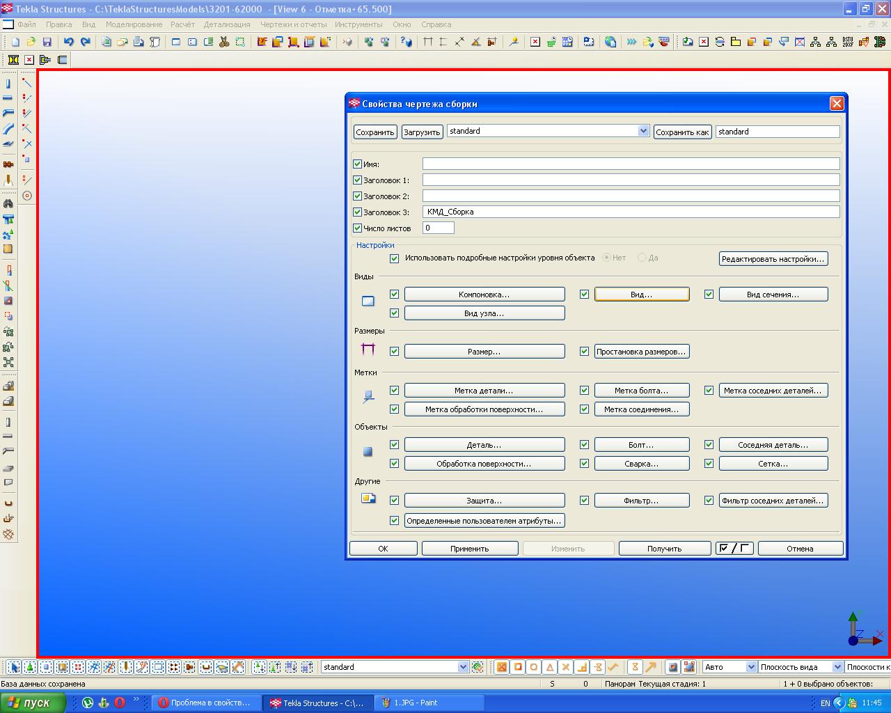

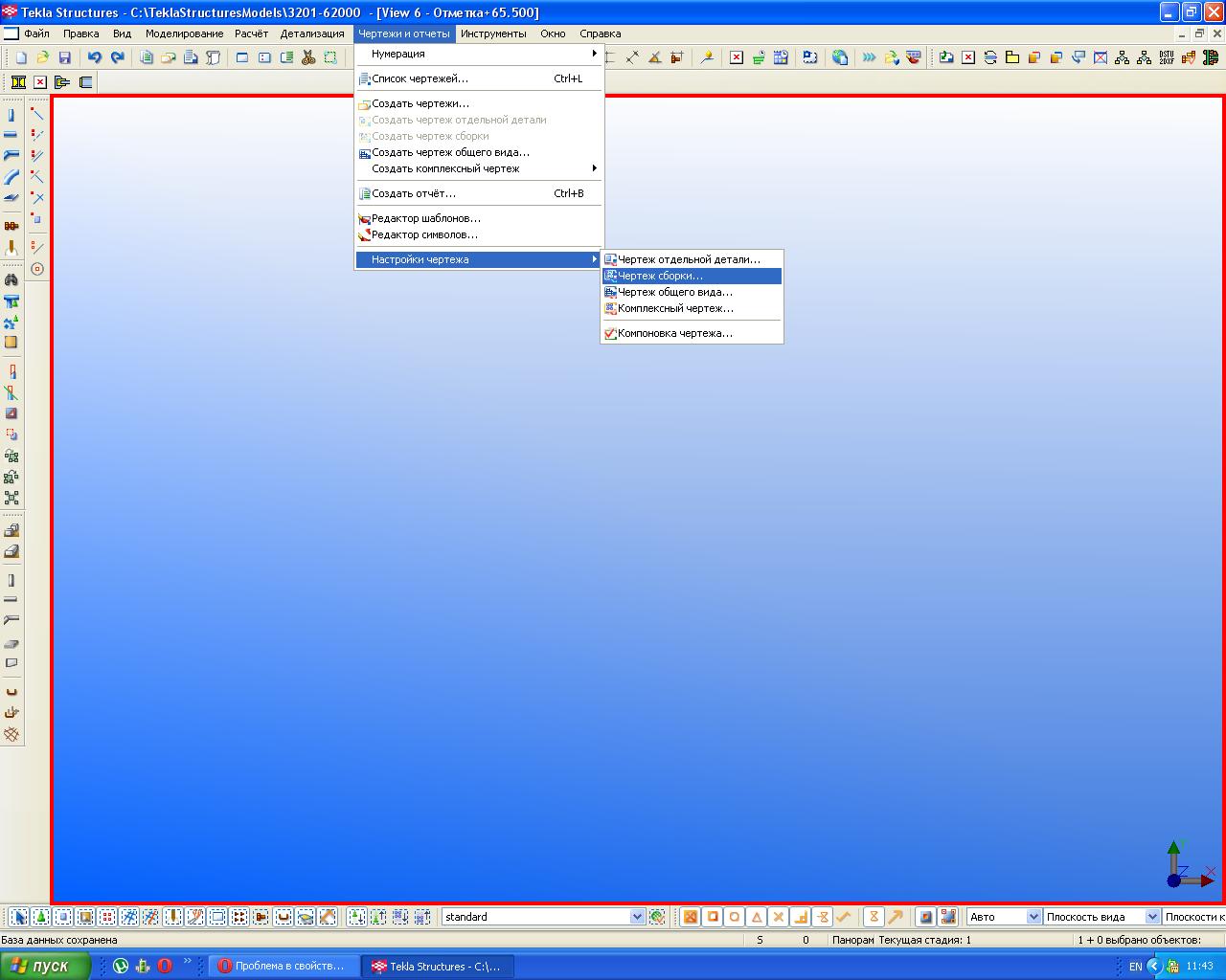

Что я нажимаю со скринами.
1. Настройки чертежа - чертеж сборки.
2. В свойствах нажимаю вид.
3. Даже ничего не меняя нажимаю применить или ОК. И выскакивает предупреждение. Срабатывает только кнопка отмена.
4. Как раз пытаюсь убрать усекать детали.
При открытом чертеже такая же беда.
Чертежей пока вообще нет. Вот я и думал, что глюкнул какой-то файл с настройками чертежей, его и перезаписать как-то.
Re: Проблема в свойствах вида
Сообщение DrBianko » 18 мар 2015, 09:59
На последнем скрине 0, в нем дело.
Сообщение DrBianko » 18 мар 2015, 10:00
Расстояние между усеченными деталями не может быть рано 0
Сообщение PPS » 18 мар 2015, 10:19
Действительно сменив на 1 все заработало. :shock:
