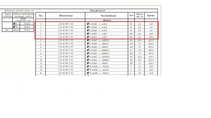

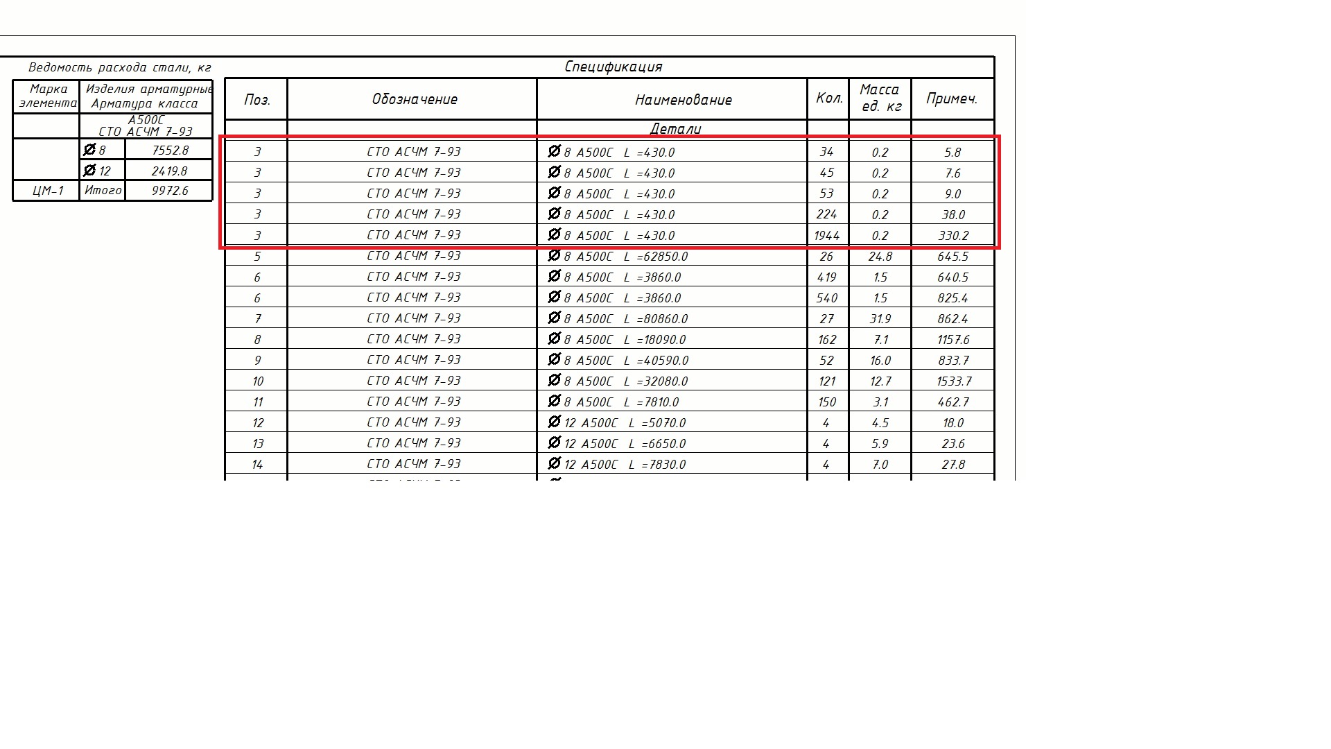

Всем доброго времени суток.
Столкнулся с такой проблемой. При создании чертежей ЖБ частенько случается такое, что в спецификацию выводится несколько строк с одинаковой позицией арматуры, сорт, диаметр, длина все совпадает, но разное количество, словно разбито на группы по каким-то параметрам.
Армируемый ЖБ элемент получен объединением нескольких.
Думал, может разделяет на группы по свойствам, однако нет, все стержни с одинаковыми свойствами.
В спецификации атрибут "Количество" стоит "Суммировать по всем строкам".
В свойствах "Главный стержень/Затяжка или хомут" может как-то влиять на это?

Подгрузи в компоновку листа такую же таблицу из среды Russia (идет в комплекте с теклой). Она не дублирует номера.
