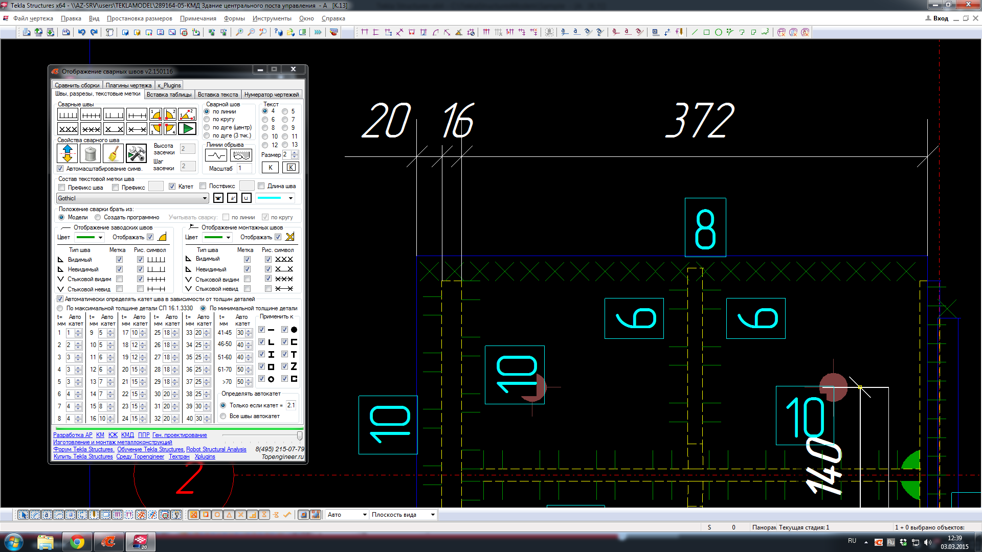

Здравствуйте Дмитрий, недавно столкнулся с проблемой : создал чертеж общего вида, разрез по оси,вынес узел, который хотел детализировать, попробовал проставить сварку с модели (которая уже была сделана в модели),
но ничего не происходит, примечательно, что на разрезах сварка как положено автоматически проставляется, а вот именно на узлах не хочет.

Скорее всего у тебя не установились символы сварки.anatolymazur писал(а):Здравствуйте Дмитрий, недавно столкнулся с проблемой : создал чертеж общего вида, разрез по оси,вынес узел, который хотел детализировать, попробовал проставить сварку с модели (которая уже была сделана в модели),
Поискал по форуму, нигде не нашел похожей проблемы
зы, раньше такого не было
Надо проверить есть ли они в папке.
Ну и настройки надо глянуть

понятно, и еще небольшой вопрос, как убрать рамку с метки сварного шва, а то вручную как то не резон каждый раз переправлять
Re: Не хочет автоматически проставлять сварку в Tekla Struct
Скорее всего ты шрифт просто такой поставил

Нет, менял разные шрифты, а в данном случае был Gost type A
сохрани для текста атрибут без рамки под названием standardanatolymazur писал(а):...как убрать рамку...

если имеется ввиду сохранение атрибута в самой текле, то так уже делал, сохранял standart без рамки, применял данный тип текста и все равно при следующей расстановке текста, ставило рамку. Может это меняется где то в самом weldup, в корневой папке или еще где то. я конечно не хочу показаться назойливым, но эта рамка мне скоро сниться будет, потому как приходится ее на всех чертежах вручную менять.((CuPo>I<a писал(а):сохрани для текста атрибут без рамки под названием standardanatolymazur писал(а):...как убрать рамку...
вообще то у вас грамматическая ошибка: "standart" пишется "standard"
проверте под каким именем у вас сохранены свойства

Вобщем что я не пробовал так и рисует в рамке, но заметил, что сборки на которых я автоматом проставлял сварку weldup-ом, метка проставляется без рамки, а там где редактировал катет шва вручную ставит рамку, вот такая странная особенность.
