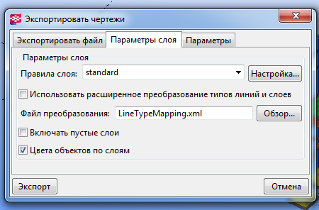

Столкнулся с проблемой экспорта в чертежей в dwg так, чтобы цвета линий по умолчанию соответствовали настройкам отображения на чертежах в текле.
В меню экспорта все линии по умолчанию белые, есть возможность настройки, но настройки цвета соседних деталей, например, нет.

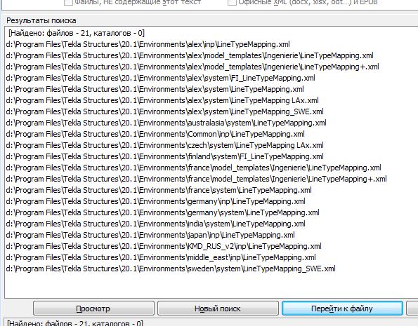

Вот здесь http://teklastructures.support.tekla.co ... nd_weights пишется о LineTypeMapping.xml (..\Tekla Structures\<version>\environments\common\inp. Я так понял, что оттуда. Вопрос в настройке, соответствующей цветам в текле.
CFIFT
Сообщения: 96
Re: Экспорт чертежей Tekla Structures в dwg
Сообщение CFIFT » 17 фев 2015, 08:35
alstey писал(а):Вот здесь http://teklastructures.support.tekla.co ... nd_weights пишется о LineTypeMapping.xml (..\Tekla Structures\<version>\environments\common\inp. Я так понял, что оттуда. Вопрос в настройке, соответствующей цветам в текле.
Все верно, редактируешь его как необходимо

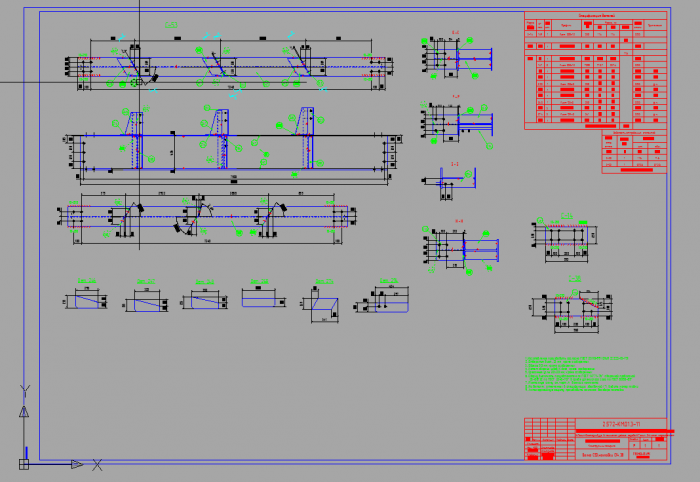

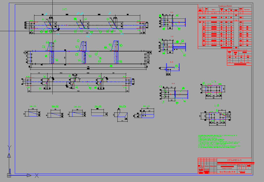

Столкнулся с проблемами конвертации отображение шрифтов GOST2304A.ttf, TeklaStructuresFont.ttf, Topengineer.ttf в dwg файле (полученным в результате конвертации из теклы). На метках разрезов вместо "1-1", "2-2" и т.д . стоит "А-А", "B-B" и т.д. Наклон GOST2304A.ttf не решается автоматически. подписи переводятся корявенько. Дима, может есть соответсвтующие shx файлы ? Как, вообще, решается вопрос? Баловался с подстановкой через dxf_fonts.cnv, результатов не дало. Кто-то добился хотя-бы близкого соответствия между чертежем теклы в среде топ и dwg файлом? Спасибо.

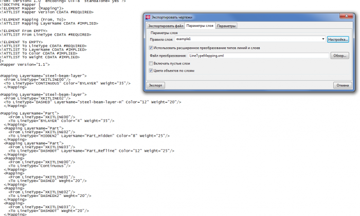

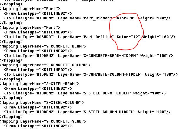

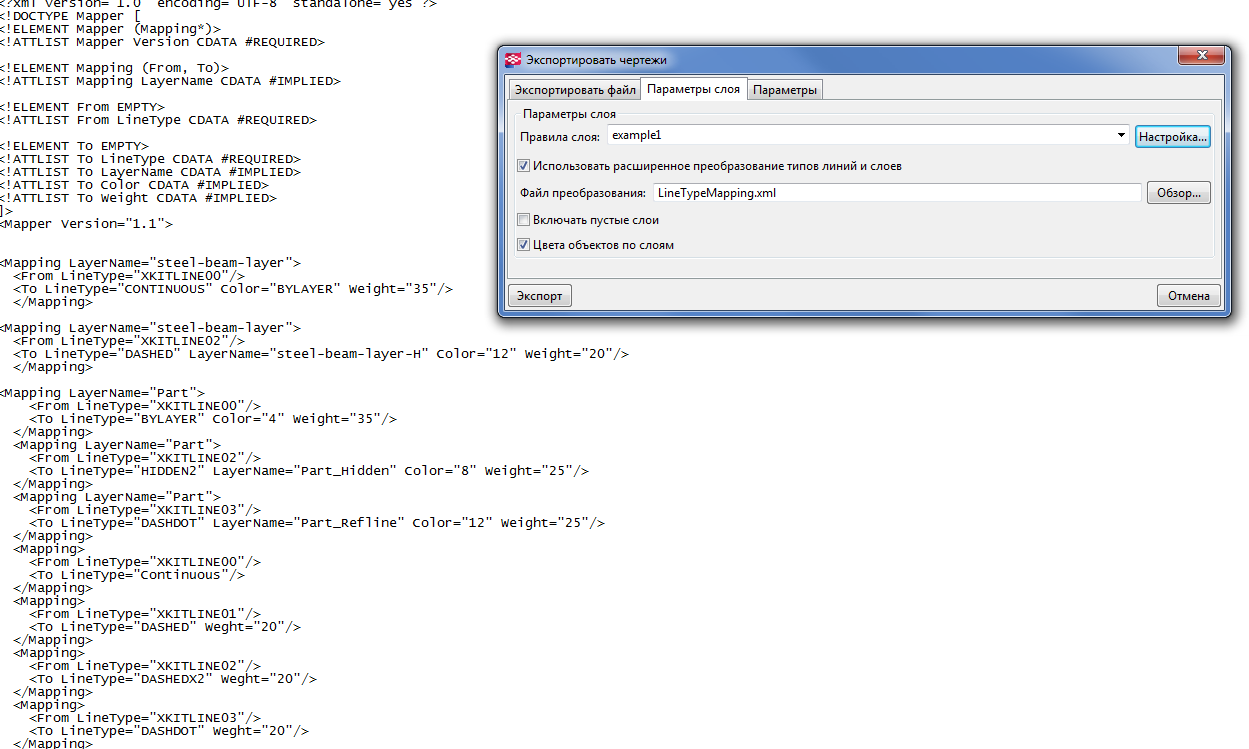

При экспорте в AutoCad веса линий почему-то не экспортируются, хотя в файле LineTypeMapping веса линий прописаны. В чем проблема? Помогите, пожалуйста.
Yuzer
Сообщения: 200
Откуда: Україна Харків
Сообщение Yuzer » 19 мар 2015, 09:27
Галочка стоит "использовать расширенное преобразование"?
Светлана
Сообщения: 45
Откуда: Екатеринбург
Сообщение Светлана » 19 мар 2015, 09:45
Галочка стоит, цвета экспортируются, а веса-нет

Цветы нет, а веса нет.... как-то не верится=(
DWG файл выложите что ли

Путь к тому файлу преобразования указан?
Покажите скрин вашего файлика настроек.
Светлана
Сообщения: 45
Re: Re:
Сообщение Светлана » 19 мар 2015, 12:20
Покажите скрин вашего файлика настроек.[/quote]
Вот файл
Светлана
Сообщения: 45
Re: Re:
Сообщение Светлана » 19 мар 2015, 12:33
Yuzer писал(а):
Светлана писал(а):Галочка стоит, цвета экспортируются, а веса-нет
Вот пример

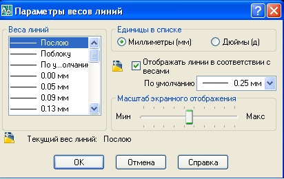

А вес линий в самом Автокаде включила?
Вес линий.jpg (45.76 КБ) 9009 просмотров
Светлана
Сообщения: 45
Сообщение Светлана » 20 мар 2015, 11:52
CFIFT писал(а):А вес линий в самом Автокаде включила?
Да, в Автокаде тоже включен вес линий

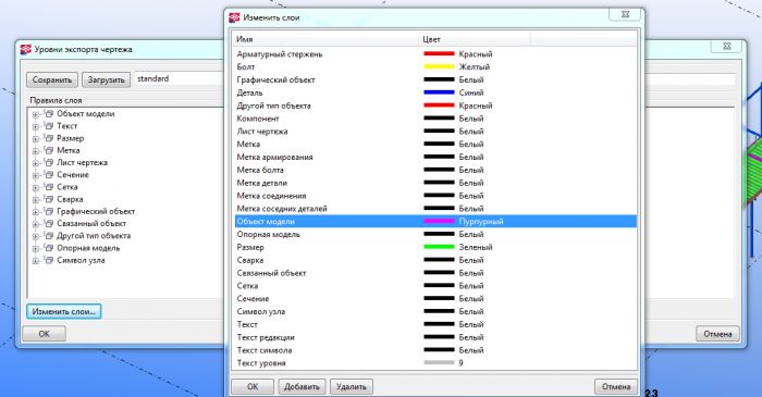

Сообщение Yuzer » 20 мар 2015, 12:24
Как в диспетчере слоев выглядит слой Part?
