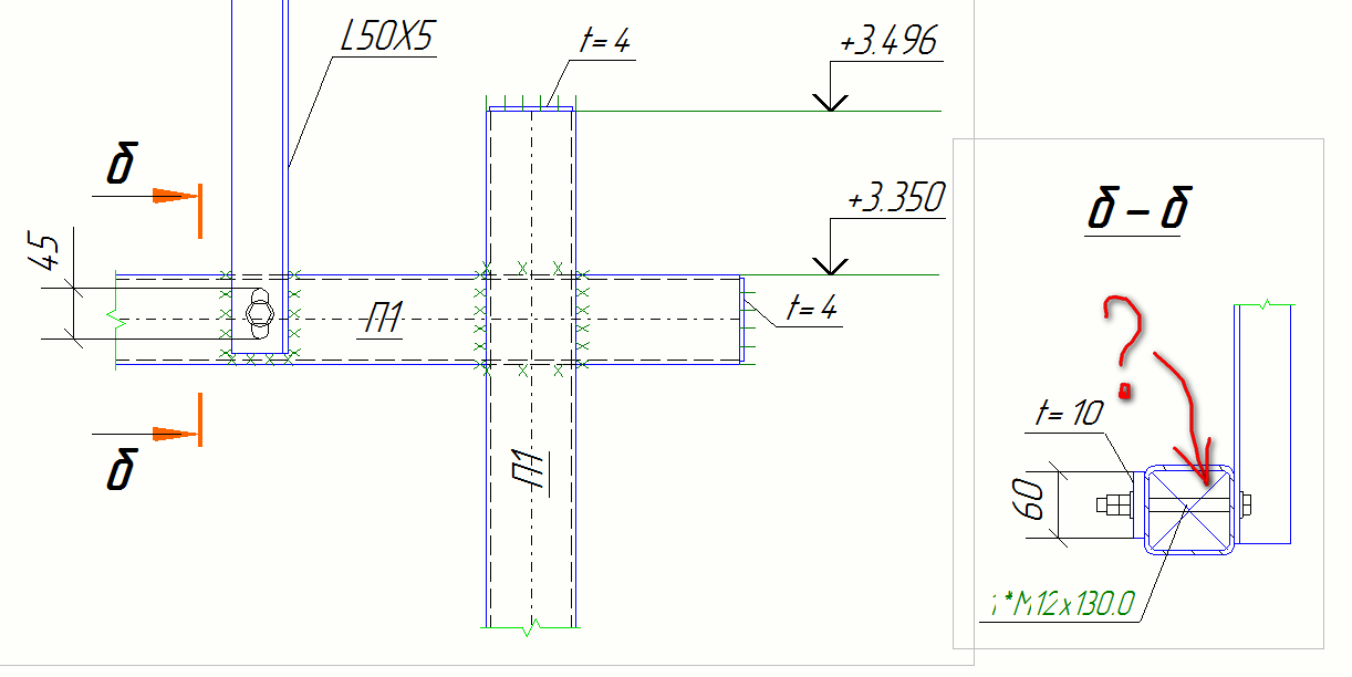

ПО- странному иногда отображается квадратная труба в разрезе- с крестом внутри сечения. В чем причина?

Непонятно только почему вот ни с того ни с сего тёкла выдает разные настройки для видов. Бывает, выстреливает такое вот отображение в разрезе, бывает метки сбиваются, шрифты и т.п. Причем это происходит при математической природе всех происходящих процессов...

У сгенерированного вида, вида разреза и вида узла. разные настройки.
Это логично.
Проверь все настройки.

Настройки не менял, а та ситуация возникла неожиданно в процессе создания разрезов на одном листе. С другими (ранее и позднее созданными) разрезами все ок.
