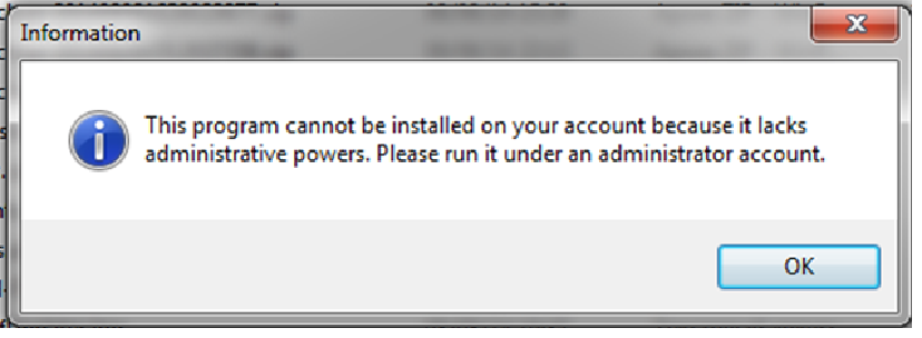

Re: обновление среды
Дмитрий у меня проблема возникает с обновлятором. Касперский удалил всё. При установке выскакивает окошкоУстанавливается только версия 1.1.1.18
starikov11
- Сообщения: 12
- Регистрация: 07 сен 2013, 19:25
устанавливаю всё с правами администратора
Попробуйте переустановить обновлятор, скачайте свежий по ссылке http://self.topengineer.ru/Setup.exe

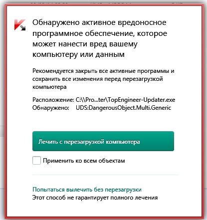

Вот такой вирус пишет мой касперыч
Пропала среда, наверно касперыч удалил, раньше с активностью SelfUpdater.exe проблем не было
Re: Обновление среды
Видать кто то умный добавил в касперыче апдейтер как подозрительную софтину.

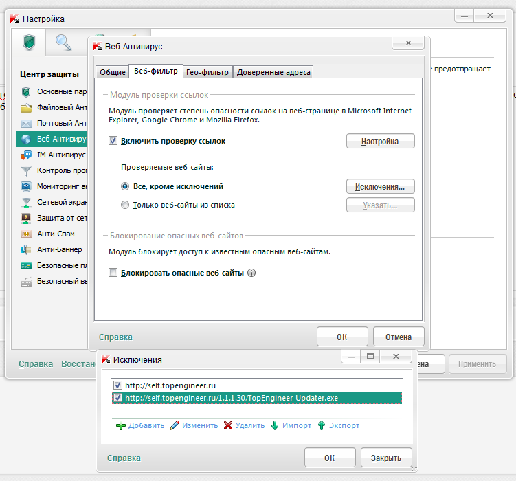

Хочу сказать ,что у меня тоже kis и пока полет нормальный. При загрузке, видимо, апдейтер проверяет самообновление, kis не пускал. Я вырубил интернет, прописал kis- у исключения куда только можно (включая http:\\self.topengineer......) и после перезагрузки нет проблем. Так что можете попробовать такой вариант.
Спасибо, добавил все в исключения, заработало как раньше
